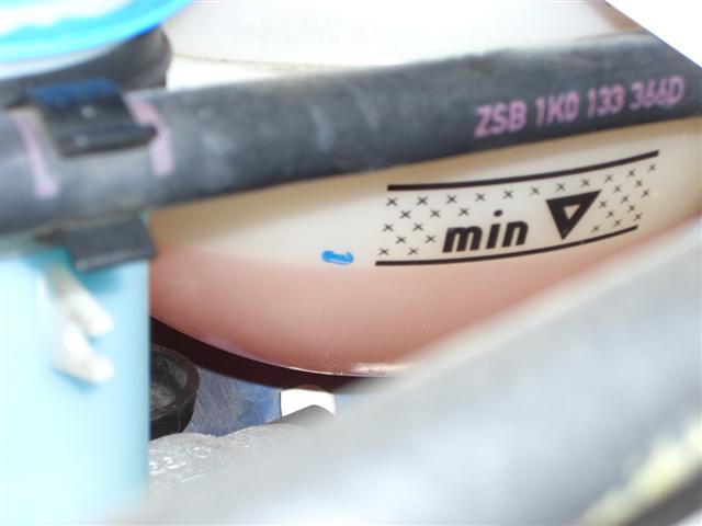

Die ganze Zeit über, fast 4 Jahre und 3 Monate, war der Stand immer so in der Mitte von MAX und MIN in kaltem, und an der Schweißnaht des Behälters bei warmem Motor.
surviman entdeckte beim Kalenderverpacken, dass der Stand etwas niedrig sei. Ich markierte tags drauf in kaltem Zustand den Füllstand.
Heute sah es dann so aus, und ich hab mal auffüllen lassen bis Schweißnaht in warmem Zustand.
Das Risiko eines zu niedrigen Standes vorm Schneetraining wollt ich nicht eingehn. So fährt es sich beruhigter dahin.
Nun heisst es beobachten.
