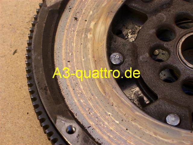

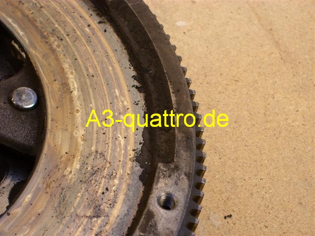

So, nun bin ich fertig. Der halbe Mittag ging drauf für die Bilder und Videos.
Ich hab sie ein Posting hinter dem Reparaturbericht angehängt.
Bin auf Eure Meinung gespannt
Hier gehts zu den Videos und Bildern
PS: Im Serviceheft meines A3 wurde das auch zur Dokumentation eingetragen. So sieht ein Käufer dass da einiges neu ist.
192
Saturday, 16. February 2008, 18:59
Para kannst du die bilder nicht etwas größer reinstellen und den schriftzug an den rand verbannen??? Denn meistens liegt der schriftzug genau über den stellen die wichtig wären.
Noch besser wäre wenn du die teile reinigen würdest Damit man gebrauchsspuren besser erkennt ) und nochmal ablichtest und vor allem bie den nachaufnahmen auf die schärfe achten ;)
Was auch nett wäre in ner ecke hinzuschreiben was welches teil ist. Damit man die teile auch besser zuordnen kann.
Du kannst mir auch die schachtel mit den teilen schicken, dann mach ich das für dich mit den fotos :D

Die 380.- Euro für die Versicherung waren echt gut angelegt.
Und wenn man die Kettenglieder sieht :-o
Die sind ganz schön fertig 8-|
Teils kommen mir gewisse Stellen da auch überhitzt vor. Jedenfalls mein ich verschiedene Farben zu erkennen

Naja die verschiedenen farben kommen wohl weniger vom motor als eher vom härten der teile. Denn wenn da solche temps zusammenkommen würden ( teilweise der farbe nach um 300 ) dann hätte das öl darin schon zu brennen angefangen, oder zumindest extrem zu rauchen :D
Aber wenn du reinigst, am besten nicht mit wasser sondern mit bremsenreiniger, verdünnung, oder ähnliches ;)
Durchs wasser könnte sich leichter rost bilden was dann ja auch wieder unschön wäre. Muß zwar nicht, sollte auch nicht aber man kann sich nie sicher sein
197
Saturday, 16. February 2008, 19:37
Wo Du Dich da so gut auskennst, woher können die flecken auf der schmalen Spur sein, und welche Temperaturbereiche schätzt Du, sind da aufgetreten?

Sehr schöne Bilder! danke!
das ist genau die Art von Doku, die ich im Netz oft vermisse! dann werden Fragen gestellt und was es nachher wirklich war, erfährt man oft nicht.
Täuscht das oder ist die gesamte obere Kette sehr dunkel? also von Ablagerungen oder sowas? die neuen Ketten sind glaube ich, bis auf die kleinen, blauen Stellen vom Härten, wirklich metallisch glänzend.
und dein Schwundrad hat ja auch richtig gelitten.

Ich finds auch gut, dass du die Teile mitbekommen hast. bei mir wurde alles nach WOB eingeschickt. steht bei mir auch in den Garantiebedingungen drin, dass die alle alten Teile behalten wollen. ;D
Und wenn ich mir deine Videos so ansehe, muss ich mir glaube ich um meinen Motor keine Sorgen machen. der klingt sehr ähnlich wie deiner jetzt. :)
@Para:
hier kannst du die Temperaturbereiche sehen:
http://www.metallograf.de/start.htm?begriffe/tab-farben.htm

Gibt es an den Stellen des ZMS, die Verfärbungen aufweisen wirklich Ö? Wenn ja, wozu sollte das gut sein? Für mich als Laien sieht es eher so aus, als würden die Verfärbungen durch „Schleifen“ zu Stande kommen. Insgesamt sieht es so aus, als würden starke Temperaturen auf das ZMS einwirken.
200
