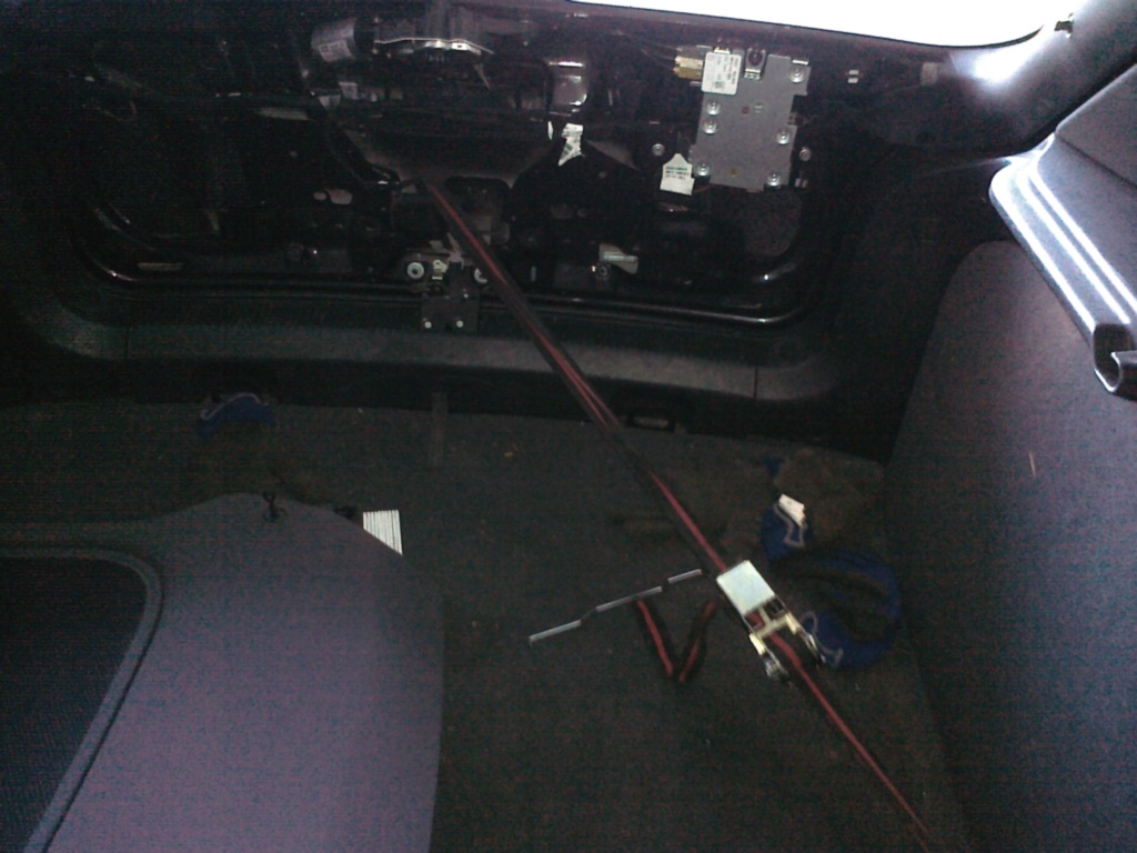

Heckklappenschloß streikt und mag nicht mehr schließen. Vorerst mal einen Spanngurt dran gehängt, nicht das wärend der Fahrt mal der Deckel ungewollt aufgeht. ^^
Neues Schloß sollte morgen eintreffen. Mit dem beim Demontieren durch meine groben Wurstfinger abgebrochenen Hebel von der Notentriegelung, hat der Kram nichtmal 40€ gekostet (hatte angenommen, das es teurer wird).

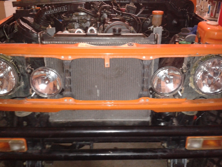

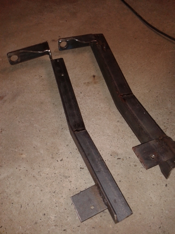

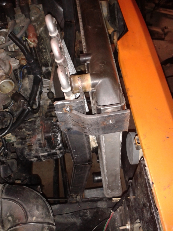

Am Suzuki geht es weiter, ein größerer Kühler mußte her. Zum Einsatz kommt Einer aus einem Suzuki Vitara, da er von der Breite schön platz findet und eine deutlich größere Kühlfläche besitzt.
Ist noch nicht fertig, Die Motorhaubehalter müßen noch irgendwie ran und dann kommt noch die Befestigung des Lüfters. Zumindest sitzt jedoch der Kühler schonmal am richtigen Platz. ^^

194
Monday, 8. April 2013, 09:49
Brauchst du den größeren Kühler aufgrund des Geländeeinsatzes (viel Last wenig Luftbewegung) oder weil du etwas anderes verändert hast?
quattrofever
  • »Psychedelic« ist männlich
  • »Psychedelic« ist der Autor dieses Themas
Beiträge: 3 900
Postleitzahl: 86415
Wohnort: Mering
Danksagungen: 398 / 84
195
Monday, 8. April 2013, 15:40
Ja, durch die langsamen Fahrten im Gelände reicht der kleine Kühler nicht aus, immerhin müssen ein größerer Motor und das Automatikgetriebeöl ausreichend gekühlt werden.
Hatte letztes Jahr bei einer Testfahrt im Sommer ca. alle 30min eine Pause einlegen müssen, da mir das Getriebeöl auf über 130Grad stieg und die Kühlwassertemperatur von 100Grad nicht runter wollte. :thumbdown:

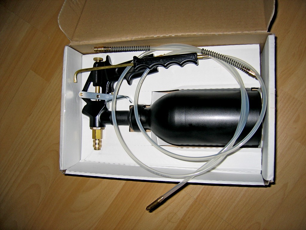

Wednesday, 17. April 2013, 20:13
Profi-Druckbecherpistole mit Hackendüse und Hohlraumsonde ist eingetroffen. Freu mich schon auf Samstag, das neue Spielzeug ausgiebig zu testen. :love: :love: :love:
Achja, und ein fetter 20 Liter Topf Fluidfilm NAS steht auch in der Garage. :thumbsup:
