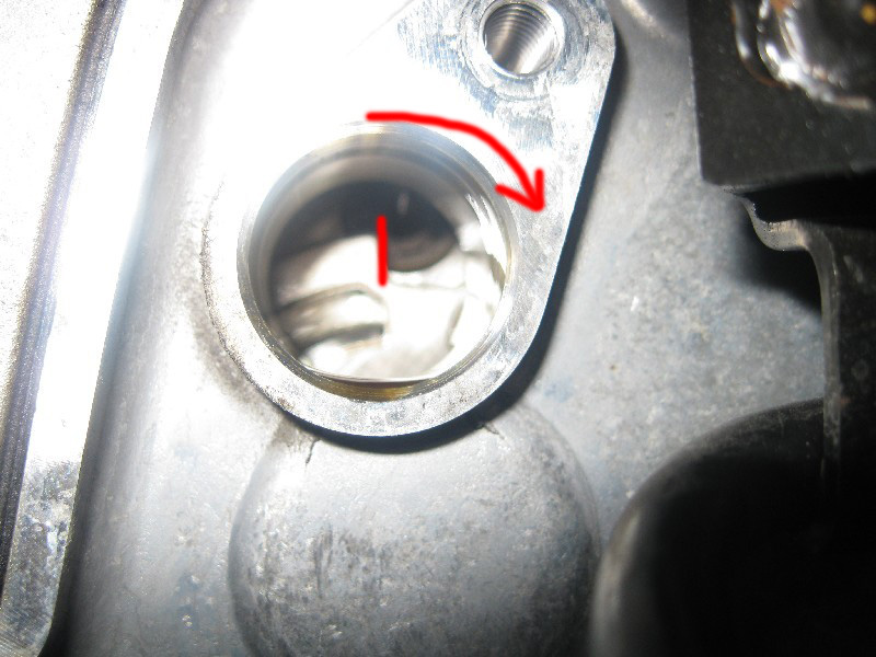

Bilder von der heutigen Sichprüfung der Nockenwellenstellung
Wie gestern schon angekündigt, war ich heute wegen meiner MWB 208,209 = 6°KW zur Sichtprüfung beim :)
Es wurde dabei wie im "Bericht zur Steuerkettenlängung" vorgegangen. Gleich zwei Werkstattmeister haben sich darum gekümmert. Mir wurde versichert, dass hier alles in Ordnung ist und kein Fall von Kettenlängung vorliegt. Definitiv kein Handlungsbedarf. Der Meister wirkte wirklich sehr bemüht und ich hatte den Eindruck, dass er meine Besorgnis sehr ernst genommen hat. Angesichts der Tatsache, dass ausser der MWB 208, 209, sonst keinerlei Sympthome bemerkbar sind und der Motor auch erst 30Tkm drauf hat, gehe ich zumindest mal von keiner bedeutenden Kettenlängung aus.
Nichtsdestotrotz ließ ich mir die Aufnahmen von der Nockenwellenstellung in digitaler Form geben, sodass ich diese heute hier zeigen kann. Mir sagen die Bilder absolut gar nichts, da ich keine Referenzbilder habe.
Aber vielleicht kann ja hier einer was damit anfangen? Würde mich freuen, wenn einer der Kettenlängungs-Götter eine Einschätzung geben kann. ^^

das letzte Bild vom Motor kann ich nicht 100% zuordnen (also wo genau "oben" ist ;) ) wenn die Kante dort auch gerade nach oben zeigt ist alles ok.
aber die anderen sehen gut aus.... das ist praktisch im Ausgangszustand :thumbup:
das sind alles Bilder vom Eingangsversteller, wenn ich das richtig sehe?! (also von der linken Seite, wenn man auf die Motorseite guckt)
gut wären aber beide Seiten um das sicher zu beurteilen.
aber schön sauber ist dein Motor :thumbsup:

Kann mal bitte jemand mit paint oder ähnlichem da in die Bilder irgendwelche Linien und Pfeile einmalen um zu zeigen wie welche Kante zu stehen hat. Ich raff da leider nichts.

die rote Kante steht gerade nach oben wenn alles ok ist. Längt sich die Kette wandert sie in Pfeilrichtung.

Zu den Bildern der Sichtprüfung:
Der Ausführung von Chris1985 ist nichts hinzuzufügen. Erstklassig erklärt.

Vielen Dank für Eure Einschätzung !! Ich bin jetzt sehr beruhigt.
Ja, das Motörchen ist fein sauber - alle 15Tkm kommt nur das feine Mobil 1 Süppchen rein :D
Vielleicht helfen die Bilder dank der roten Soll-Markierungen auch anderen Usern zur Beurteilung selbstgemachter Bilder. Das ist ja nicht gerade selbsterklärend.
