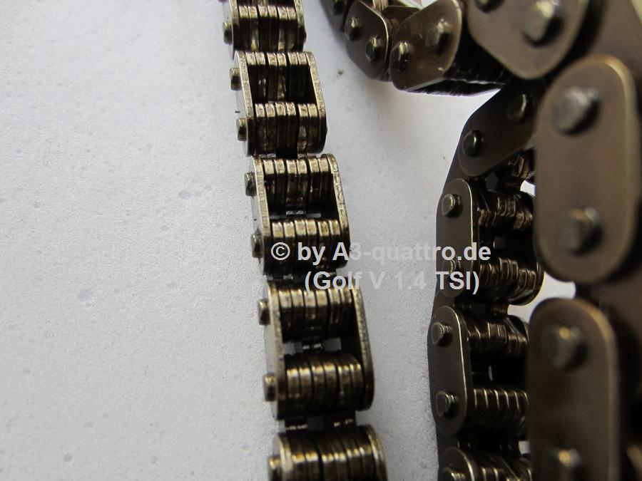

habe hier nen Video von einem 1.4TSI 103KW, mit Mittlerweile 47000km nur im Longlifebetrieb.
http://www.youtube.com/watch?v=tNDYj8uzUXo&feature=youtu.be

So, mal wieder was von den Ketten Shok
Ich hab langsam Bock den Bericht zum 1.4 TSI Dilemma a la 3.2-Kettenbericht anzugehen :biggrin:
Hab heut mal eine Bestandsaufnahme gemacht, bevor es weitergeht.
Zum einen Teile aus einem Golf V 1.4 TSI (näher Daten kommen noch) , zum anderen von einem Touran 1.4 TSI , BMY

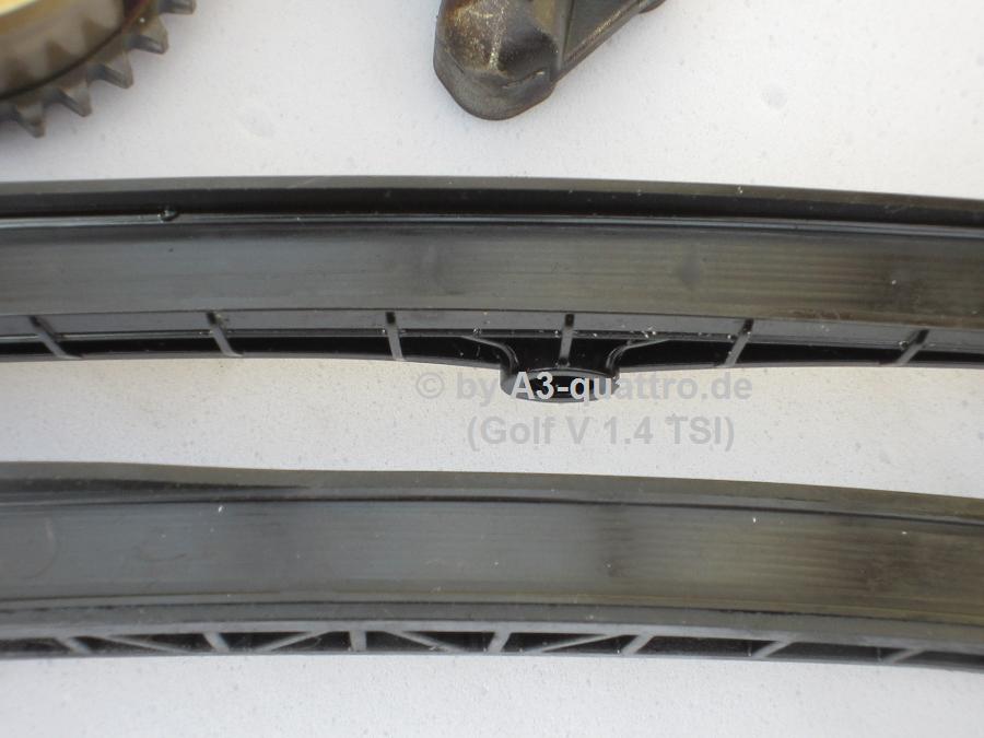

Als erstes fiel bei beiden auf, wie billig gemacht einem die Teile vorkommen wenn man die mal in der Hand hatte.
Und tatsächlich, die Schienen sind extremst leicht und dünnwandig. Jedoch alle Schienen sind vom Verschleiss her noch OK. Es gibt Laufspuren und etwas Abschabung. Damit kann man aber leben.
Hersteller ist übrigens MTE aus Italy
MTE ist die von Borg Warner USA abgespaltene Kettenbude in Italien :biggrin:
Morse Tec
http://borgwarnermorsetec.com/
http://www.borgwarner.com/en/MorseTEC/default.aspx
Die Kette als solches schaut stabil aus. Wer aber einmal eine vom 3.2 in der Hand hatte, wird den Unterschied spüren. Und beim 3.2 hiess es schon Fahrradkette 8-|

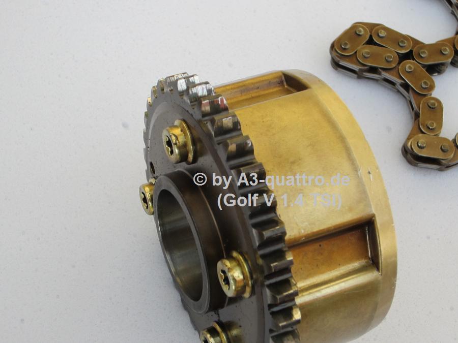

Weiter gehts. Spanner und Zahnräder , wie auch Versteller,,,da bin ich besseres gewöhnt.
Man hat schon den Eindruck vom sehen dass dies nicht lange halten kann.
Sehr auffällig der Verschleiss aller Kettenräder, inklusive der Versteller
Hier erfolgt kein gleichmäßiger Abrasiver Verschleiss wie bei den VR6 Teilen. Im Gegenteil. Es sind grobe lokale Verschleißanteile und man hat den Eindruck hier ist grobe Gewalt am Werk, bzw. das Material ist zu weich und das der Kette zu hart. Bei der Kette gibts übrigens tragende und nicht tragende Kettenteile. Denn die eine Spur ist tiefer als die andere
Auch seitlich gesehen ist da schon einiges passiert

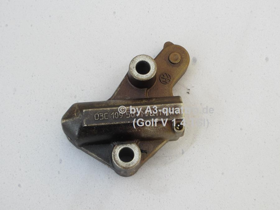

Der Spanner
Nicht vertrauenswürdig. Das kleine Überdruckventil mit Feder scheint sehr schwach zu sein. Der Bolzen hat sehr viele verdächtige Riefen.
Hier hat das Öl seine Wirkung vollbracht was den Verschleiss angeht. Dass der Bolzen dann nimmer so will wie er soll ist klar.

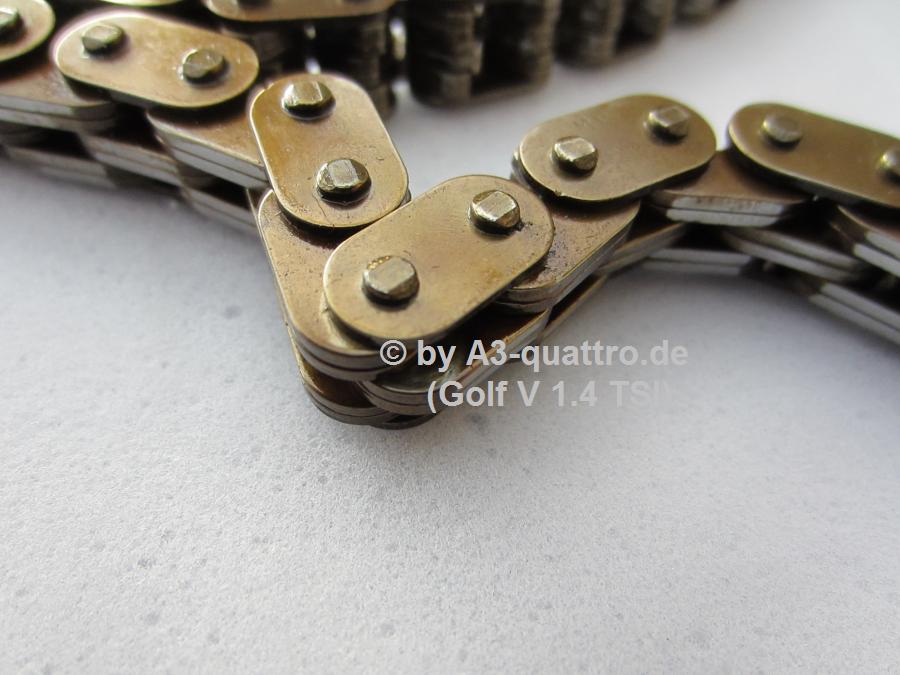

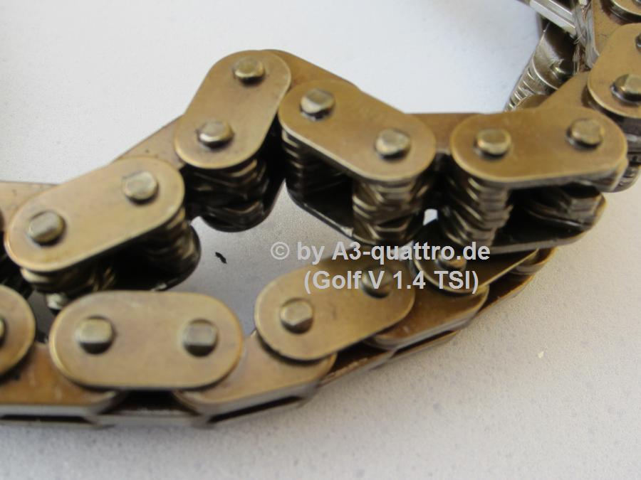

Kette
Bei der Kette fallen mir einige Ungereimtheiten auf.
Zum Beispiel sind alle paar Glieder ganz komische Einkerbungen in Form eines Dreiecks. Als sei was eingeschlagen.
Dann sind die Aussenlassen auf dem geraden Teil wie mit der Feile abgegradet
Die Aussenseite der Kettenglieder/Laschen haben Abriebspuren. Mehr als da wo sie eigentlich laufen :-o
Als hätten sie an einem Gehäuse oder sonstwo geschabt.
Die Laufflächen sehen aber auch nicht gut aus
Weitere Auffälligkeit. Im Radius und Bereich des Bolzens ist die Oberfläche verschlissen

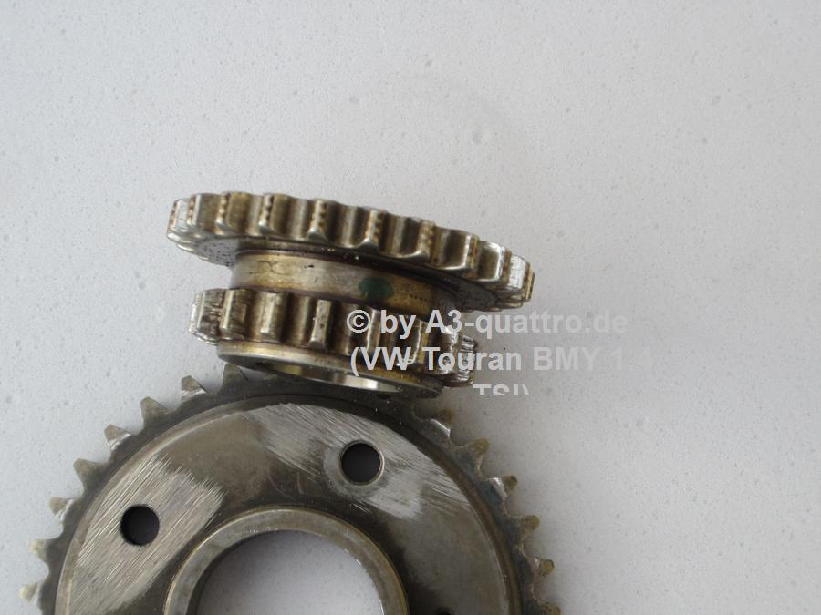

Krass ist das Kettenrad des Touran
Hier alle Bilder
Jetzt die große Frage !!!
Gibt es Stanzgrate ja oder nein?
Das werden weitere Laboruntersuchungen zeigen. Wird etwas dauern, aber es bleibt intressant.
Und falls VW gelogen hat im BILD-Interview mit ihren Stanzgraten, möchte ich jetzt nicht in ihrer Haut stecken. Denn falls keine da sind, gehen die Analysen an die Presse.
Falls Grate da sind, brauchen wir noch mehr Ketten :biggrin:
Wie war das immer in den alten S/W Flash-Gordon-Filmen immer :rolleyes:
FORTSETZUNG FOLGT......

Frage zu dem Rad. Waren diese Schleifspuren schon so drauf beim Ausbau? Oder hat die Werkstatt hier was geschliffen? Ist mir im Moment noch Unklar warum da geschliffen ist
Irgendwie scheinen die Bilder die Runde zu machen. Wo wir noch nichtmal Analysen haben bis jetzt. In den Zugriffen hab ich einige aus Italien entdeckt. Nähe Arcore. Hier ist die Niederlassung vom Hersteller 8o
