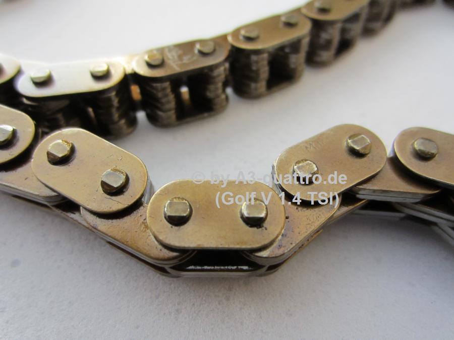

VW sagt im Interview, der Stanzgrat sei schuld für den Verschleiss der Kettenteile. Nun, eine Kette besteht aus vielen unterschiedlichen Teile , je nach Kettentyp.
Eine Rollenkette, hat Innere und Äussere Laschen, Bolzen und Hülse.
VW zeigt im Bild aber nur das Laschenteil !!!!
Selbst wenn hier ein Grat wäre, so würde er sich, wenn er Aussenseitig wäre, zu allererst in den eingesetzten Bolzen eingraben, und zwar in den Teil aussen der "umgenietet" ist.
Bzw, wäre er innen, so würde er sich in den äusseren Teil der Hülse eingraben. In beiden Fällen würde man unter einem großen Mikroskop , bzw. REM diese Eingrabung erkennen. Dass sich Grate ablösen, kann vorkommen.
ABER: Das sind nicht viele. Denn so eine Kette hat nur eine begrenzte Anzahl Laschen. So und nun spinnen wir die Gedankengänge weiter.
Was passiert wenn der Grat gelöst ist? Er schwimmt im Ölstrom mit. Und nach einer kurzen Reise im Ölkreislaufsystem passiert er den Filter. Spätestens HIER, sollte die größte Masse an Graten gesammelt sein.
Ausserdem würde man die Teile mit viel Glück beim Röntgen finden. Genug geröntgt haben wir ja schon von den Dingern.
Der Rest an Graten im Öl kann eine Kette nicht so verschleissen, dass sie ausleiert und längt.
DAS geht nur, wenn ALLE Teile einer Kette gleichmäßig und beständig durch abrasiven Verschleiss dünner werden. Dann erhöht sich die Maßtoleranz von der VW spricht.
Das geht aber nur durch im Öl in großer Anzahl vorhandener, kleiner, harter Bestandteile. Ölkohle zum Beispiel. Oder auch gewisse Anteile Ruß.

Man schneidet den Text auf die Auffälligkeit hin. Die nämlich lautet, Verschleiss an Laschen, Bolzen und Hülsen. Dieser Verschleiss kommt aber durch das hauseigene Castrol Longlifeöl durch die Bildung von Schlamm und in Folge Ölkohle. Feinste Ölkohlepartikel sind sehr hart und verschleissend. Ich sag immer, wie auch im Bericht. Stellt euch den Grand Canyon vor. Sand-Wasser Gemisch schleift den härtesten Fels ab.
Nehmt ein Eimer mit Sand-Wasser-Gemisch und bastelt eine Bohrmaschine drüber, der Rührer taucht ein und dreht. Er verschleisst. In der Tribiologie gibts sogar eine Versuchsapparatur dazu. Nennt sich Sand-Slurry-Test

Schauen wir uns das ganze mal etwas näher an. Ich denke Auto-Bild hat nichts dagegen ihr Bild hier zur Verdeutlichung hervorzuheben.
Der Grat wird an der gestanzten Fläche im Äusseren bereich gezeigt. Ein ganz dünner schwarzer Strich. Ist also nicht wirklich viel Material.
Die Kette ist übrigens keine Hülsenkette wie bei unserem VR6. Aufbaubedingt verträgt diese abgebildete Kette des TSi schon bissel mehr als eine Hülsenkette.
Schau ich mir nun Bild zwei in der Mitte an, seh ich 1 Kettenglied quasi. Die Äussere Lasche, dazwischen die inneren Laschen und die Kraftübertragenden inneren Glieder. Das ganze wird gehalten durch den Bolzen. Ich hatte ja das Glück und Vergnügen, mit Chris1985 vor gut 1,5 Jahren in Handarbeit, selbst eine Kette bauen zu dürfen. Von daher sind uns die Produktionsschritte bestens bekannt.
In eine Lasche mit Stanzloch wird unter Druck ein Bolzen eingedrückt. Dann werden die inneren Laschen eingelegt, die Kettenglieder oder die Hülse je nach Kettentyp, und zum Schluß wird die letzte Äussere Lasche aufgesetzt. Zur Sicherheit wird von beiden Seiten mit einem kleinen Stempel dieser Bolzen gedrückt. Dadurch bildet sich auf jeder Seite eine Art Nietkopf aus. Das dient der Sicherheit und Stabilität der Kette. Nicht dass mal eine Lasche vom Bolzen hüpft.
Wenn jetzt da aber ein Grat eingedrückt wird, an der Stelle die VW angibt, ist mir das ein Rätsel wie diese Situation die Kette verschleissen soll. Es gräbt sich allen falls etwas ein Stück in den Bolzen. Wenn überhaupt. Denn man müßte die geforderten Härtewerte der Kettenteile wissen. Alle Kettenteile haben geforderte Werte zu Oberflächengüte, Oberflächenrauheit, Härte zu erfüllen. Wäre die Lasche von der Härte (Vickers, Rockwell) geringer als der Bolzen, könnte der Grat der Lasche den Bolzen schon mal gar nicht verschleissen im klassischen Sinn. Denn etwas weicheres kann etwas härteres nicht verschleissen.
Erklärung hier: http://de.wikipedia.org/wiki/H%C3%A4rte
Nun, nehmen wir an es ginge doch weil die Lasche härter ist. Was würde passieren?
Der Grat könnte sich im Bolzen eingraben. Dann wäre die Fläche der Stanzung durch eine Furche beschädigt. Der Rest der Fläche wäre noch intakt. Für mich unwahrscheinlich dass es das Gratlein schaft über die ganze Fläche zu wandern.
Aber nehmen wir an auch das ist möglich. Dann sind wir beim Bild 3 unten. Die Stanzfläche ist voller Riefen. Das Stanzloch wird etwas größer, der Bolzen könnte etwas dünner werden. Somit hätten wir mehr Spiel, und bezogen auf alle Kettenglieder einer Steuerkette kämmen da ein paar Zehntel an Längung dazu. Oder Millimeter. Je nachdem.
Da aber immer ein Teil etwas härter sein dürfte, sollte das nicht so krass ausfallen mit einer großen Bohrung und einem dünnen Bolzen.
Das jetzt geschriebene erklärt wie ein Grat eine Kette verschleissen lassen kann.

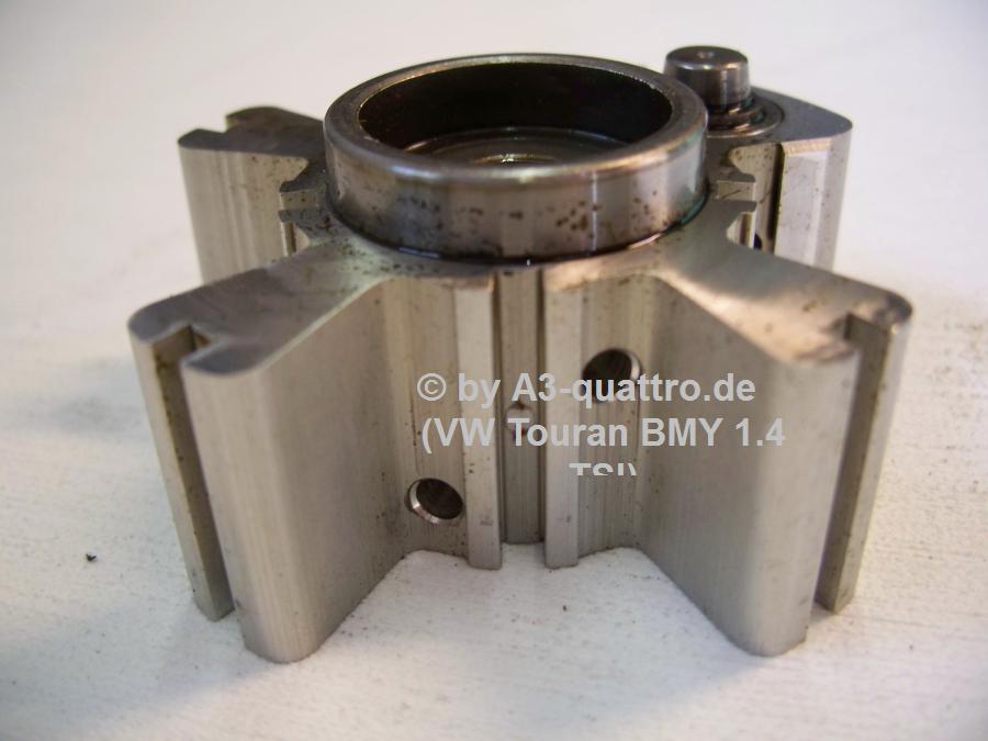

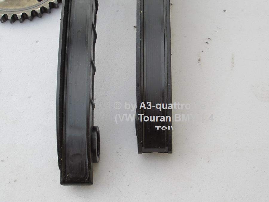

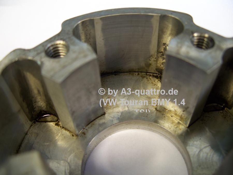

Wir haben nun den NWV vom Touran mit der Kennung BMY geöffnet, joa und was fanden wir?
Besagte Ölkohle ^^
War ja zu erwarten aufgrund der vorangegangenen Teile und Bilder.
Die Kette ist schön Richtung braun gefärbt, ein Zeichen welches stark zu Ölkohle - Überhitzung deutet.
Was aufs Grobe Beschauen hin übersehen wurde:
PARTIKELEINTRAG auf den Laufschienen. Das könnten Alu- oder Eisenteile sein.
Näheres wird die Analyse im Labor zeigen.
Leute da kommt einiges zusammen 8|
Schlimmer als beim guten VR6 :huh:
Dann die Ölkohle im Versteller. Die kann sich eigentlich nur in den Kammern gebildet haben. Da wird wohl der Durchfluß nicht stimmen, er ist eventuell zu klein, schwach. Es gibt eventuell nicht genügend Spülung. Die Kohle wiederum macht die Dichtung undicht. Es ist weniger Öl in der Kammer, bei großer Temperatur, die Kohlebildung könnte dadurch begünstigt werden.
Auch hier werden Analysen mehr aufzeigen als die bisherigen makroskopischen Besichtigungen :)

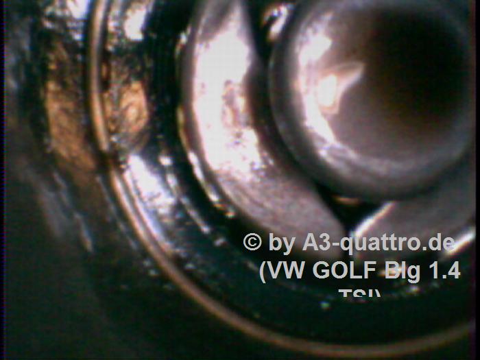

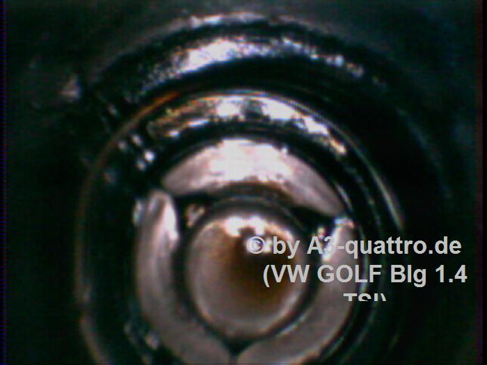

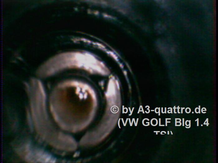

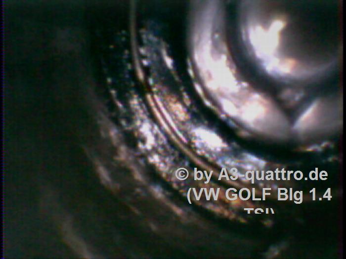

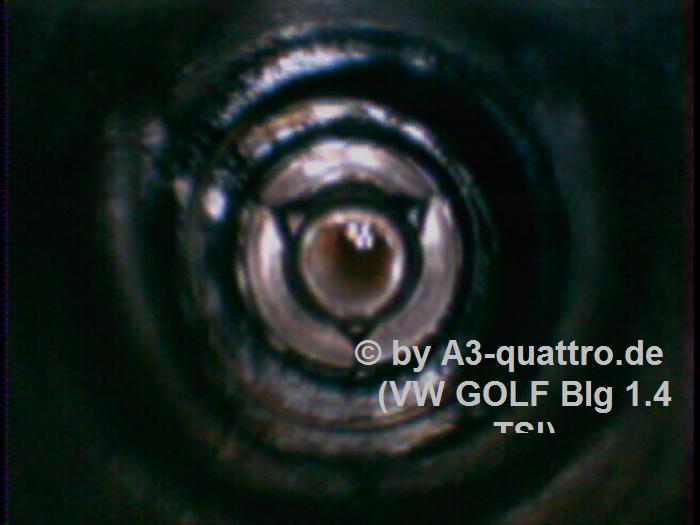

Und hier noch weitere Bilder. Vom Verstellerrad etc.
Ich versuche heute mal mit dem Endoskop Videos und Bilder vom Inneren des Spanners und des Überdruckventil zu machen.
Auch versuche ich die Partikel in den Gleitschienen besser zu erwischen.
FORTSETZUNG FOLGT......
2 295
Donnerstag, 28. Juni 2012, 19:40

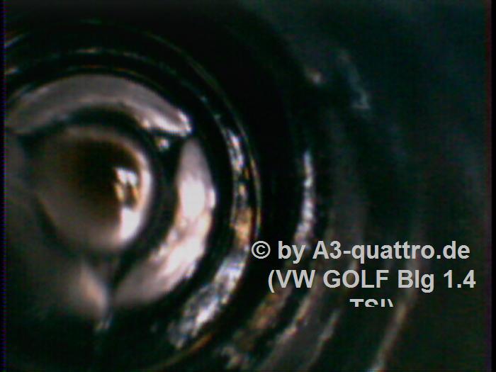

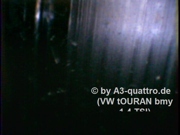

So, ich hab mal ein bissel gespielt. Mit der Schiene und dem Videoskop ist das schlecht festzuhalten. Da muss ich warten bis ich an das richtige Equipment komme :rolleyes:
Schiene: VW Touran 1.4 TSI (BMY)
Der Spanner von innen kommt da schon besser. Allerdings muss ich das Wiederholen, da die Bildschirmeinstellungen am Laptop den Kontrast verfälschen. Das kommt am Ende zu dunkel rüber. Das muss ich nochmal anpassen. Auch werden die Bilder beim speichern etwas unscharf da ich mit rechts das Videoskop halten muss und links den Speicherknopf drücken muss. Werde das mal zu zweit machen.
Man sieht aber schön, dass sich überall diese Ölkohle niederlegt. Kein Wunder dass so manscher Spanner seinen Dienst verwehrt
und hier noch ein kleines Video. Auch hier gilt. Ich muss das Wiederholen. Aber für einen ersten Versuch mit Hobby-Mitteln reicht das. Das Professionelle wird dann später im Labor gemacht.
