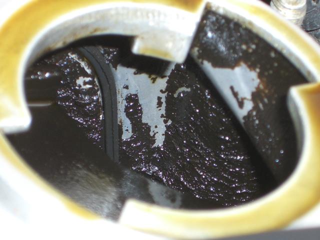

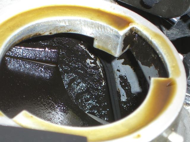

So, heute mal wieder kontrolliert...nach Ölwechsel auf Addinol
Vorerst wie es einmal war.....
Bild vom 7.2.2009
Bild vom 4.4.2009
Bild vom 15.4.2009, 1 Tag nach Öwechsel und ca 120km strammer Autobahnfahrt
Bild vom 20.4.2009
Wieder 120km stramme Autobahnfahrt
31-8-2009 ...... ca.113000km
Hier vom 16.3.2010
Und nun aktuelle vom 8.5.2010
Nach Ölwechsel auf Addinol, ca. 300km damit gelaufen.

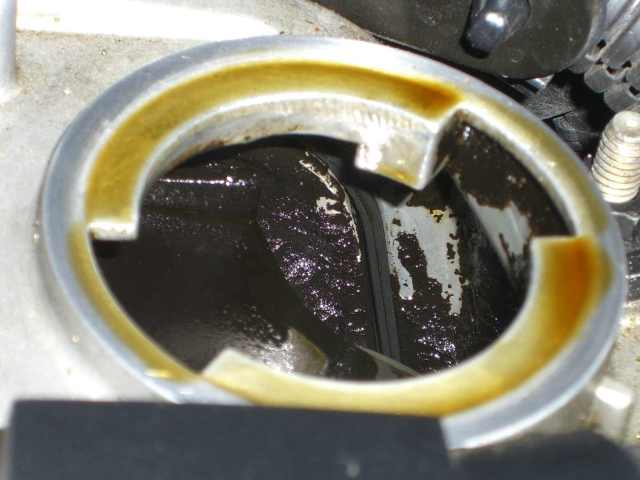

Hier ein weiteres Bild
Das erste war kurz ein paar Kilometer nach dem Wechsel auf Addinol-Öl
Und hier weitere ca. 900km später
Im Anhang mal ganz groß
