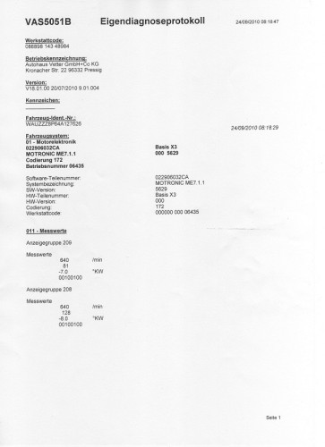

soooo leute ich war heute im autohaus das kam raus:
209 = -7
208= -8
+steuer = 2856,68Euro
antrag für kulanz wurde bei audi gestellt!
sagt mal da kann ich mir ja fast nen neuen block holen vom 3.2 also motor ohne getriebe usw vom baujahr 2006/07 oder 2008
mit kaum kilometern oder passen die nicht bzw sind sie unterschiedlich???
bei den neueren modellen sind ja die probleme mit den ketten behoben worden!!!!!
kennt sich jemand damit aus???
Dieser Beitrag wurde bereits 2 mal editiert, zuletzt von »R32Audi« (24. September 2010, 12:30)

2 889
Friday, 24. September 2010, 12:32
es gibt unterschiedliche Blöcke und Verdichtungen innerhalb der verbauten Motorkennbuchstaben. Wenn müsstest Du einen Motor mit gleicher Kennung verbauen. Zudem sind die Steuergeräte auch unterschiedlich. D. h. Du kannst nicht jeden Motor mit ein und dem gleichen MSG verwenden.
