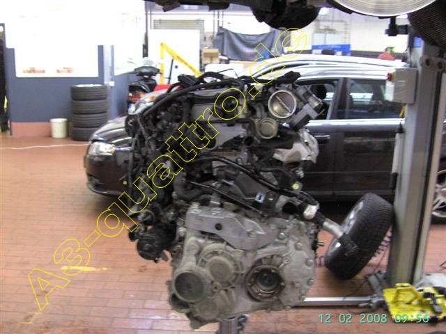

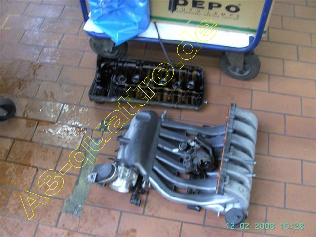

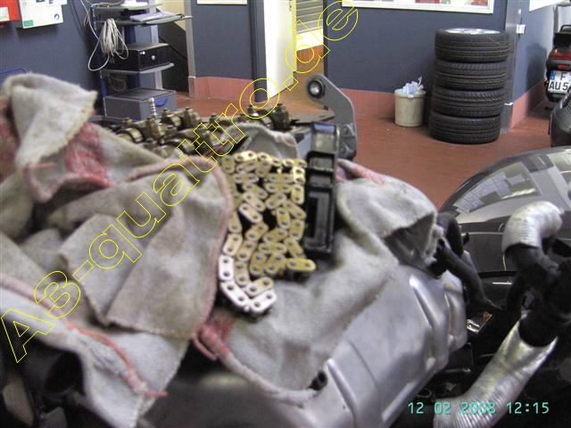

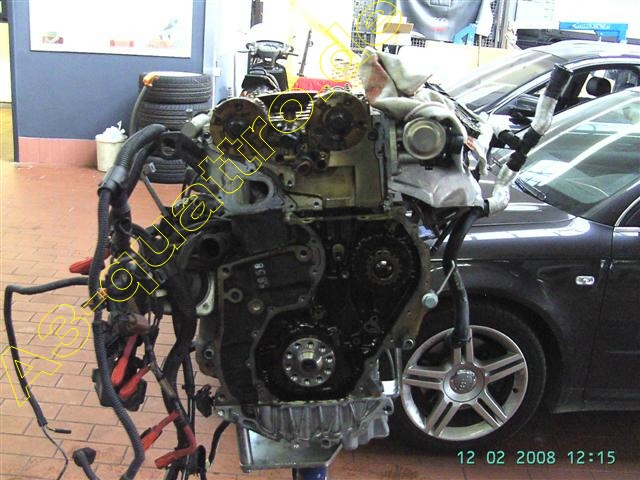

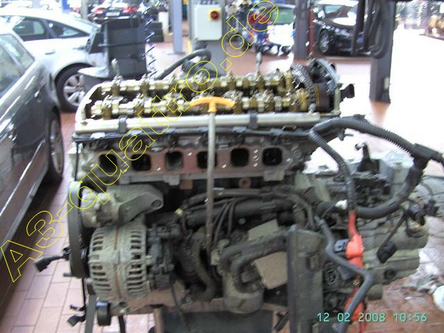

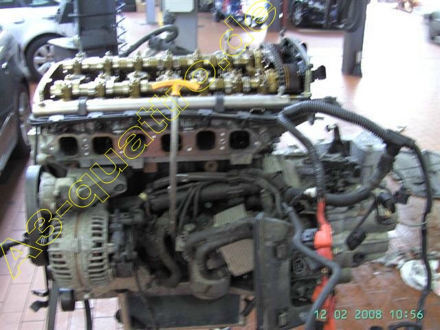

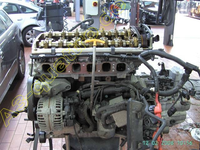

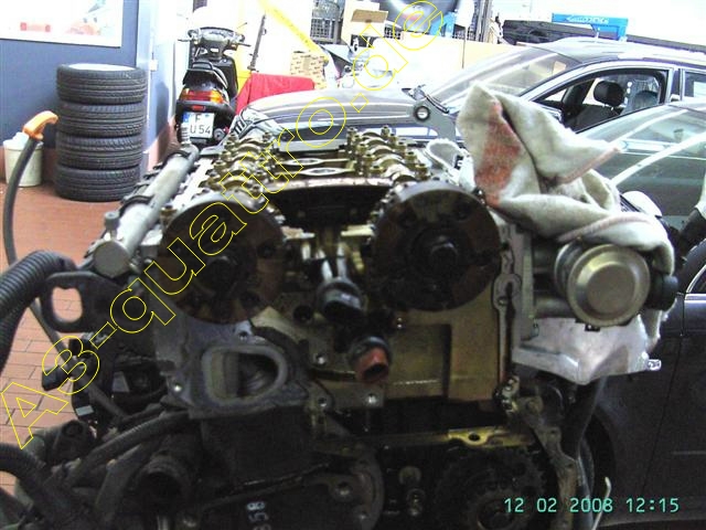

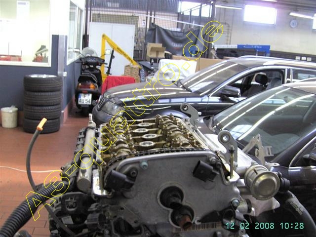

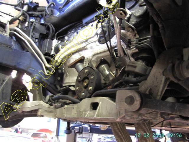

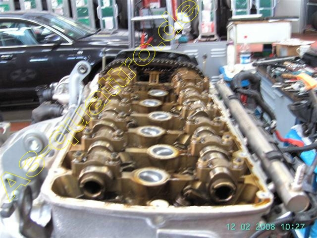

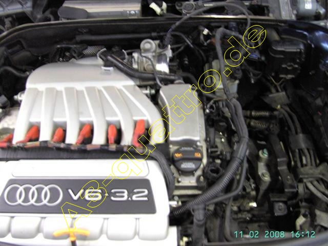

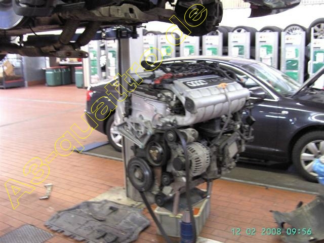

8.2.08
Die Vorgeschichte kennt ihr ja. Nach nun fast einem Jahr Kampf gegen 2 Audi Analysezentren (Maintal und Mannheim), und Servicebetreuer aus Ingolstadt, nimmt es nun ein gutes Ende.
DIE REPARATUR erfolgt
Am 8.2.08 fuhr ich den Wagen beim Audizentrum Ost in Frankfurt vor.
Der zuständige Serviceberater kam sofort mit an den Wagen. Er startete den Motor, und nach wenigen Augenblicken stand eine Vermutung im Raume. Ein Defekt am Kettentrieb des Motors. Wahrscheinlich seien die Ketten gelängt, die Kettenspanner defekt, sowie die Laufschienen. Um sicher zu sein wollte er dies kurz überprüfen. Auch fand er, dass mein Motor im Leerlauf unruhig und unrund lief.
Nicht mittels OBD und Auslesen des Fehlerspeichers. Nein mittels einer Sichtprüfung.
Er hielt sich streng an die Audi interne Arbeitsanweisung die es gibt, bei Verdacht auf Kettenlängung. Eine Kettenlängung kann auch dann vorliegen wenn KEIN Eintrag im Fehlerspeicher abgelegt wurde, und die Motorchecklampe NICHT leuchtet. Das hängt mit der Streuung der verbauten Sensoren zusammen. Mehr dazu im Thread über die
Diagnose einer Kettenlängung

Am Montag Morgen (11.2.2008) brachte ich den Wagen nach Frankfurt zum AUDI-Zentrum Frankfurt Ost. Papiere waren ja schon fertig. Ich bekam Kaffee und Gebäck, zwischenzeitlich wurde die EuropCar-Station angerufen, dass mein Wagen gebracht wird. Leider war von Freitag auf Montag kein A3 oder A4 mit Navi zu bekommen. So gab es einen Touran. Nicht gerade mein Fall aber was solls. Ich fuhr dann die fast 100 km heim zur Arbeit. Mittags rief der Serviceberater an, und hielt mich auf dem Laufenden. Der Mechaniker vor Ort ist schon daran, den Motor rauszunehmen und zu öffnen. Das Frontend muss nicht weg. Man kann den 3.2-Motor so rausholen am Stück. Von jedem Schritt würden jeweils Bilder für mich gemacht. Zudem hat er überlegt, auch das ZMS zu tauschen, sollte es nicht mehr in Ordnung sein. Da der Motor eh offen ist, würde das Sinn machen und man kann dann das ZMS auf den tatsächlichen Zustand überprüfen. Er hat sich schon erkundigt, die Versicherungsbedingungen schließen das ZMS ein. Kupplung würde man auch anschauen und prüfen. Genaueres wollte er mir sagen, wenn er die Teile vor sich hätte. Etwas später rief eine Mitarbeiterin des Autohauses an, und erklärte, dass man nun den Ersatzwagen für mich hätte. *staun+
Ja, ich hab doch einen. Nun ja, sie besorgten mir einen A6 3.0 TDI quattro zum Touran-Preis.
Hier Bilder: http://www.a3quattro.de/diashows/dia-lei…ml/default.html
Das fand ich klasse. Kurz vor Feierabend düste ich noch mal hoch nach Frankfurt zum Autotausch. Der Serviceberater kam schon auf mich zu, und wir besprachen noch ein paar Details. Er ist zuversichtlich, dass bis Freitag alles fertig ist.
SOOO stell ich mir ein Kunde-Werkstatt-Verhältnis vor wie es sein soll.
Dieses Autohaus kann ich blind weiter empfehlen.
Dienstag Mittag
rief das Autohaus an. Der Motor ist nun komplett zerlegt. Dabei stellte man fest, dass das Zweimassenschwungrad auf Grund eines Überhitzungsschadens defekt sei. Man würde in dem Fall auch dazu raten die Kupplung mitzutauschen. Desweiteren stellte man einen Defekt am Kühler fest. Dieser müsse auch erneuert werden.
Da haben wir also schon die Ursache, weshalb im Januar mein Kühlmittelstand auf die MIN-Markierung abgesackt war, und ich habe auffüllen lassen. Vorher hatte ich 4 Jahre nie Probleme und der Stand war immer an der Schweissnaht beider Schalen des Ausgleichsbehälters. Zurück zu den neuen Defekten. Der Serviceberater hatte schon mit der Versicherung gesprochen. Zweimassenschwungrad und Kühler übernehmen die. Die Papiere hat er schon zur Unterschrift vorbereitet und Teile bestellt. Mit Kupplung wollte er auf meine Antwort warten, da ich den Materialpreis voll zahlen müsste. Es sei ein Verschleißteil. Ich fand es für besser, alles neu zu verbauen und gab mein OK. Die Kupplung wurde somit auch
bestellt.

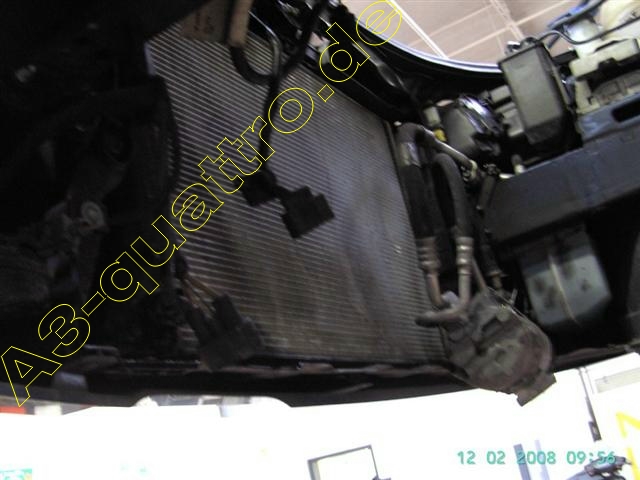

Die Bilder vom Ausbau folgen nun.
Ich hätte nicht gedacht, dass man den 3,2 Liter Motor so einfach nach unten Ablassen kann.
Morgen werde ich noch Videos nach der Reparatur erstellen und hier veröffentlichen.
Ach ja, der Serviceberater meldet sich Montag noch mal um zu erfragen ob alles läuft. ;)
Aber jetzt zu den Bildern der Operation
