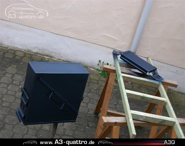

So,

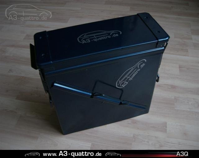

geschliffen, geputzt lackiert Shok
Allerdings mach ich das nie mehr mit Original-Lack. Da braucht man 1,5 Dosen dazu
:-o
Morgen kommen die A3Q Aufkleber drauf und Klarlack. Samstag isse fertig.
Feuermelder für innen ist auch da. Holte ich im Bauhaus

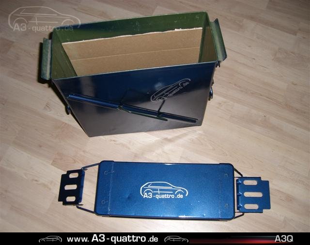

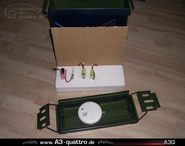

So, heute komplettierte ich meine Aufbewahrungsbox.
Gestern kam der Klarlack drüber, heute war er trocken.

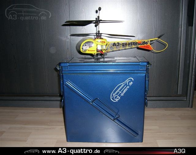

So eine Munitionskiste in Wagenfarbe (mauritiusblau) lackiert schaut schon geil aus :D

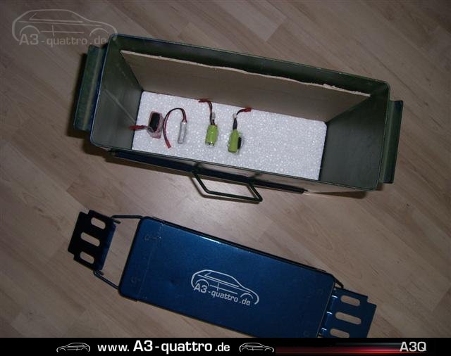

Als erstes bastelte ich mir aus Styropor eine Art Steckplatz, wo ich die einzelnen Akkus sauber einstecken kann.
Mit einem Karton der angeklebt wurde, kann ich nun bequem oben das ganze herausziehen um an die Akkus zu kommen.

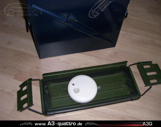

Damit ich mitbekomm wenn da mal was losdampft, klebte ich noch an den Deckel einen Rauchmelder
Passt gut rein.
So schauts ganz verpackt aus
Nächster Schritt, ist, so eine Aufbewahrung aus Blech zu machen. Ein Einschub wie jetzt, nur aus Blech und mit Kammern für jeden Akku, damit wenn einer hochgeht nicht alle dranglauben müssen.
Oben kommt dann eine Brandsichere Abdeckung aus Basotect.
Damit sollte ich gegen das hier gewappnet sein Kerze

Jetzt hab ich auch n Heli-Startplatz für meine kleine Bell 47G 8-)
292
Monday, 20. April 2009, 17:17
Nicht schlecht Para!
Aber warum Styropor? Das verbrutzelt ja ganz fürchterlich, wenn wirklich mal was passiert... Zum Aufbewahren ist das prima, aber fürs Laden sollte da was unbrennbares oder schwer entflammbares (ist ja wenig Sauerstoff in der Kiste) rein...
Ich wäre übrigen vorsichtig mit dem Landeplatz, der ist verdammt schmal! Da ist Dein Heck ratzfatz hin. :(
Also: Lieber hinlegen, das klappt besser. :D
Ich nehme für Punktlandungen DVD's aus dem Regal. Das ist verdammt klein, aber der Heli tut sich nix. ;)
Muß man nur wieder reinräumen - ich bin neulich mal auf die Hülle draufgetreten, das hat sie nicht so gut verkraftet... 8-|

Die Kiste ist zum Aufbewahren.
Auf die Schnelle hatte ich Samstag Mittag nur Styropor, was nur temporär drinbleibt.

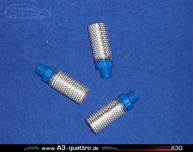

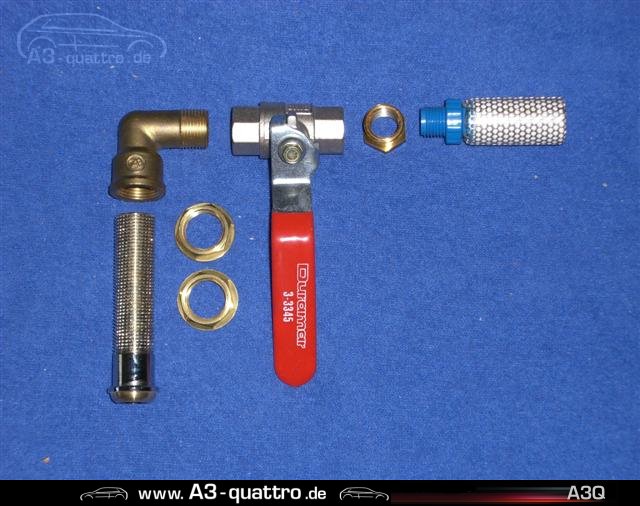

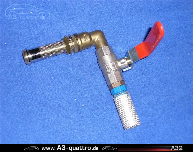

Ich war heut in Ludwigshafen im Fachgeschäft, die Kleinteile holen welche ich benötigte zum Anschluß an die Munitionskiste.
Es geht nichts über ein Fachhandel Geschäft :D
http://www.sanitaer-handel-gmbh.de/
100x besser als Bauhaus und billiger. Der Verkäufer sah sich meine Skizze an, verschwand hinter zig Regalen und suchte das passende raus.
Hab das jetzt in G3/8" realisiert, mit Reduzierstück auf G1/4" für den Schalldämpfer.
Hier die Schalldämpfer von Festo
Hier die Einzelteile
Hier zusammengebaut
So kommt das dann rein.
Kiste wird Knallrot, und bekommt den "besprochenen" Aufkleber ;) :-)
