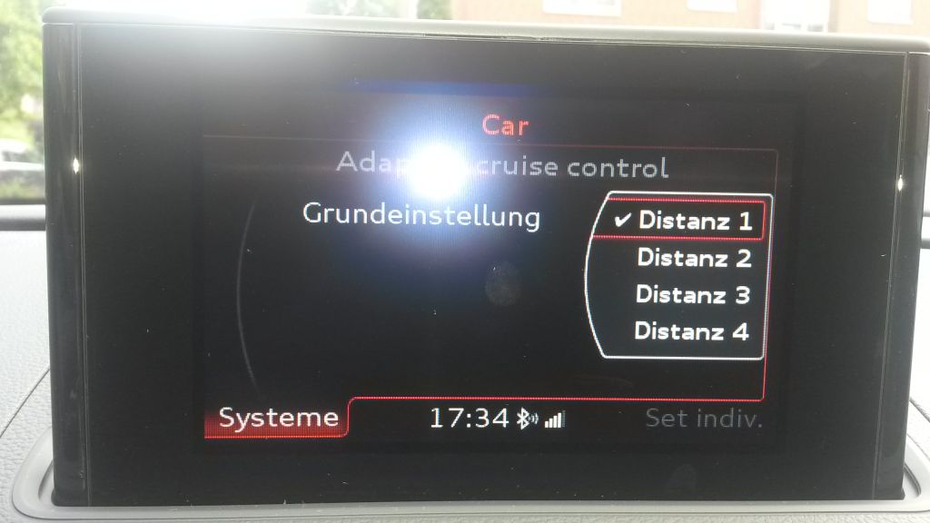

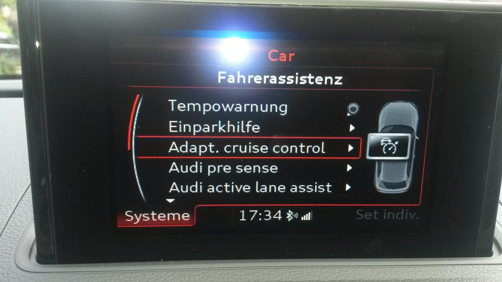

Ich habe heute den Ölwechselservice machen lassen und habe neben der Umstellung auf das Festintervall auch die ACC-Grundeinstellung im MMI freischalten lassen. Die Einstellung erfolgt dann über das Car-Menü:
Klick auf Systeme
Adapt. Cruise Control markieren und klicken
Und dort kann man dann die Grundeinstellung auf einen der 4 auch am Lenkstock möglichen Werte vornehmen. Das ist dann der Wert, der beim Aktivieren vom ACC eingestellt wird.
Warum man das nicht schon ab Werk so einstellbar macht, dass weiß vermutlich nur der Kukuck. Absolut sinnvoll, dass man das einstellen kann. Zumal die Distanz 1 immer noch im gesetzlichen Rahmen des Abstandes liegt. Da springt einem ja immer einer in die Lücke, wenn man mal auf der linken Spur in Kolonne fährt. Im Stadtverkehr ist der Abstand dann auch im normalen Bereich, den ich selber wählen würde um mich dabei wohlzufühlen.

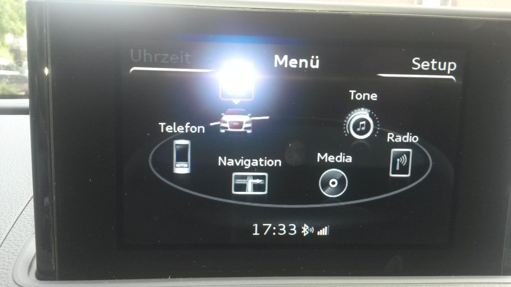

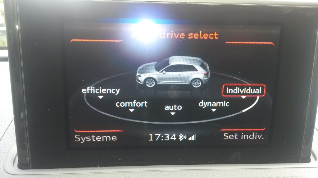

Hat geklappt mit VCDS.
Allerdings erschien zeitgleich ein Browservorschaubild wenn man im Car Menü unterwegs ist. Es zeigt quasi n Screenshot vom Untermenü des gerade gewählten Punktes 8o
