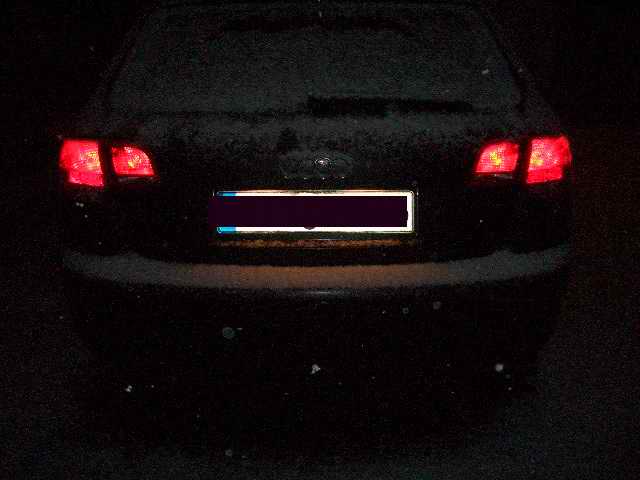

Dienstag, 16. Januar 2007, 17:34
Moin!
Hier ein Bild vom Heck eines Audi A3 SB mit SLN Kennzeichen und geschaltete Nebelleuchten. Gesehen in einer Garage. Dank auch an den Freundlichen, der die Schaltung kostenlos vorgenommen hat. Das nenn ich Service.
[IMG]http://www.ruf-us.de/SLN Kennzeichen Nebleuchten A3 SB Min.jpg[/IMG]

Dienstag, 16. Januar 2007, 17:59
Genial :D
Sollte man auch mal im SLN-Thread posten
