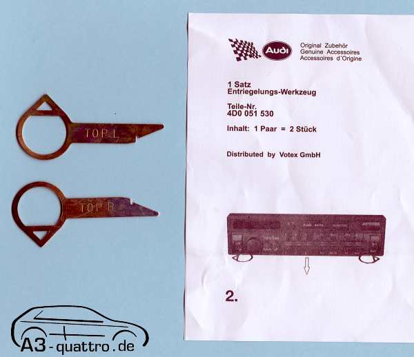

Aus gegebenem Anlaß (siehe Steuerketten-Thread) eine Frage:
hab mir vor einiger Zeit schon dieses Entriegelungszubehör gekauft: http://shop.hh-technix.de/product_info.php/info/p40_Navi-Entrieglungswerkzeug-4-Stueck.html
Soweit so gut. Dass man diese 4 "Haken" in die 4 passenden Öffnungen im RNS stecken muss, um es zu "entriegeln" ist mir in der Theorie soweit auch klar.
In der Praxis funktioniert das aber irgendwie überhaupt nicht. Entweder liegts daran, dass ich die Haken aus Angst ums Navi (wobei dieses sch... Teil eh nur rumzickt) nicht zu fest reinstecken möchte (wobei ich da schon recht fest drücke bis ein echter, fester Widerstand zu spüren ist) oder ich bin einfach unfähig. Aber passieren tut nix.
Wie genau sollte den das "Entriegeln" mit so einem Werkzeug von statten gehen??

Du musst auf alle Fälle ALLE 4 reinstecken. Und jede muss fest einrasten. Dem Navi passiert da gar nichts :)
Feste reindrücken bis es nimmer geht. Dann musst du eine Art Einrasten hören und spüren. Dann ist es hinten entriegelt. Das machste bei allen 4.
Dann kannst es ganz leicht rausziehen. Ich schau mal ob ich ein Bild finde wo ein Haken eingerastet ist.
Ach ja, der Haken muss auch richtig rum rein. Bei meinen Haken, mußte glaub die Öse immer auf die Aussenseite des Navi schauen.
Einfach mal probieren. Wenn Du nur Wiederstand hast beim Drücken und nix einrastet, Haken einfach ma raus und drehen und wieder rein
Habe gerade mal die Entriegelungswerkzeuge vergleichen. Da steht bei Dir NAVI Plus. Das war der Vorgänger vom RNS-E meinem Wissen nach.
An dem Haken ist ein Radius.
Das was ich fürs RNS-E holte, siehe Bild, schaut etwas anders aus. Kann es sein dass es daran liegt?
http://www.a3quattro.de/index.php?page=Thread&postID=1152

@para:
hmmm.. kann natürlich sein, dass ich nicht die 100% passenden Haken dafür habe. Allerdings steht auf der verlinkten Webseite ja eindeutig "Audi RNS-E".
Wo hast du deine denn bezogen? Direkt beim Händler? Ist ja dem Foto nach zu urteilen original Audi/Votex-Zubehör. Bekommt man das einfach so mit Teilenummer oder sieht einen der Freundliche dann etwas schief an?
Danke für Infos jedenfalls schon mal :)

31
Thursday, 23. August 2007, 21:17
Upps.....das RNS-E ist mir doch entgangen 8-|
Scheint also richtig zu sein.
Na probiers einfach mal. Es muß einrasten, und das spürste auch dass es einrastet.
Die haken sind vom :)
