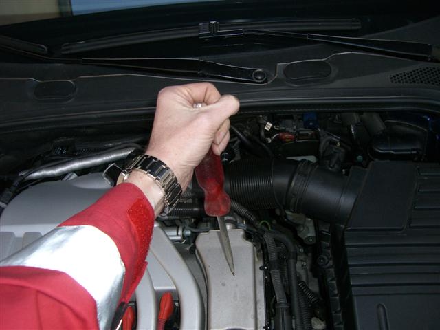

Morgen früh gehts in die Werkstatt und das ganze liess mir keine Ruhe. Da ich privat keine Schallintensitätsmessonde zur Verfügung habe, wandte ich einen alten aber guten Trick an, um zu lokalisieren welches Geräusch von welcher Stelle am Motorteil X herkommt.
Man nehme einen großen Schraubendreher, seine Hand und sein Ohr.
Man umfasst den Schraubendreher zu 2/3 mit der Hand oben am Griff und lässt die Hand zu 1 Drittel überstehen. Da hier kein Griff ist im oberen Drittel, bildet sich eine Art Trichter aus. Ähnlich dem Megaphon. Der Hintergrund und Zweck ist es, vorhandenen Körperschall in Luftschall umzuwandeln.
Mit der Spitze setzt man zum Beispiel auf dem Ventildeckel auf. Presst das Ohr ganz fest auf den Trichter der durch die Hand entsteht. Im Prinzip ist das eine Art Stethoskop. Im Inneren des Motors werden durch die Kurbelwelle, Ventile, Ketten etc Schallwellen (Geräusche) erzeugt. Diese pflanzen sich im Motor fort. Durch Hohlräume als Luftschall, über Lager etc, als Körperschall. Dieser Körperschall tritt normalerweise durch die Wand des Motorblocks und wird an der Aussenseite in Luftschall umgewandelt. Das ist dann ein Geräuschpotpourrie den wir mit den Ohren hören. Indem man mit der Spitze auf der Oberfläche des Ventildeckels draufdrückt, leitet man einen Teil des Körperschalles durch den Schraubendreher. Im Schraubendreherkopf verlässt er den Schraubendreher nicht als Körperschall, sondern verwandelt sich beim Austritt um in Luftschall und wird durch den Handtrichter verstärkt. Dieser verstärkte Luftschall tritt als Geräusch direkt ins Ohr. Hier hört man sehr schön das Wechselspiel der Ventile.
Probiert das mal aus. An Unterschiedlichen Stellen am Motor, und ihr werdet viele verschiedene Geräusche von Einbauteilen hören können.
Vergrößert oder verkleinert man den Trichter, verändert man die Eigenfrequenz des Schraubendrehers, und bekommt andere Frequenzen auch vom Motor. Somit ist man in der Lage, unterschiedliche Bereiche eines Bauteils zu erfassen.
Hier ein Bild.
Ich habe also sehr lange fast jeden Bereich abgehört , mit dem Schluß, dass es die Kette oder der Versteller eigentlich nicht sein konn. Vom Ventildeckel und dem Bereich wo die Kette läuft und der vSpanner sitzt, kommt immer ein seidener, gleichförmiger Klang, hinterlegt vom harmonischen Gesäusel der Ventile und der Kurbelwelle.
