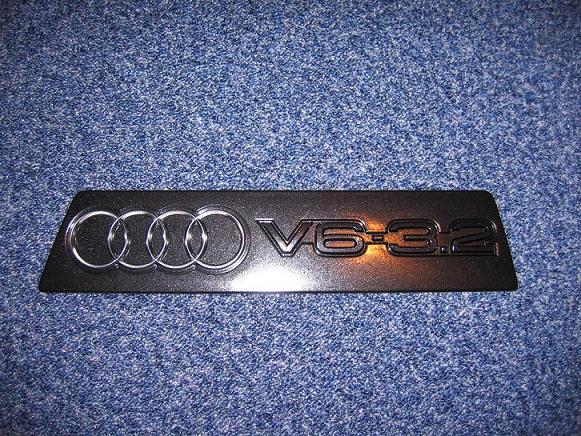

Thursday, 26. March 2009, 11:49
Gestern hab ich mal eine Ansaugbrücke geköpft. :-)
Den Deckel von Plenum was hinter der Schaltwalze ist abgeschnitten. Kann nur soviel sagen, es fällt nicht groß aus, das ist nichtmal ein Liter. :-o
Hab es noch Stefan gebracht, damit er es auch mal begutachten und vermessen kann.
Wie ich da weiter vorgehen wird die Zeit mit sich bringen, Ideen hab ich schon genug, was man da machen könnte. :-) :D
Achja, die 3.2 V6 Aufschrift ist nur aufgeklebt, kann man ganz einfach mit etwas Gefühl und einem Messer oder Schraubendreher abziehen. Wer es lackieren möchte, die Audi-Ringe sind nur aufgesteckt und fixiert, kann man ebenfalls abnehmen. ;)
Mir war gestern langweilig und hab es in Wagenfarbe lackiert. (**)
