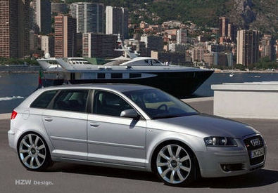

Original geschrieben von crislee
Hoppla Hoppla ganz schön GROSS,
ich weis es ist Geschmacksache aber mir pers. gefällt das nicht! Der Querschnitt is zuuuu gering!
Auf dem Mittleren Bild sieht's aus als wäre vorne nur noch die Felge da!
Die Felgen sehen Super aus nur eben Bissi zu gross für nen A3
Gruss Cris
Dito,mir gefällt das auch nicht,viel zu groß.

Können aber keine 3.2er sein. Wegen der Achslast.
Dumm ist der, der Dummes tut!!!
45
Wednesday, 2. April 2008, 17:19
Außerdem is es ein fotoshop. Das originalbild is das Sportback Werbefoto von audi, die felgen wurden dazugedoktort

Ich denke das sieht in echt auch zu groß aus. Aber wenn einer seine 20" Felgen montiert und seine 18" abgeben wil, her damit. :D
