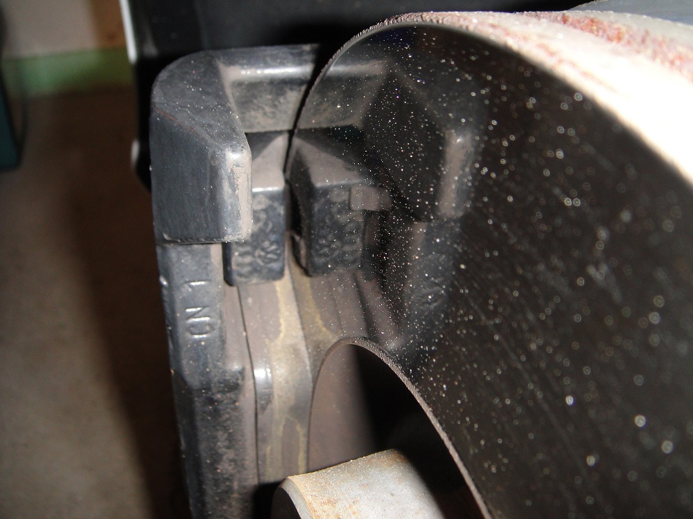

mit einer Messuhrsollte das möglich sein dies herauszufinden
DIDI007
A3Q Forscher
  • »DIDI007« ist männlich
Beiträge: 4 839
Registrierungsdatum: 10. Juni 2011
Wohnort: München
Danksagungen: 1266 / 172
747
Thursday, 17. October 2013, 22:20
Das Beispiel von Pende für die Meßuhr ist perfekt. Hier sind die Bilder zur Anwendung der Meßuhr.
Der Messwert der Scheibe sollte unter 0.08 mm und bei der Nabe unter 0.02 mm
Seitenschlag/Taumeln liegen. Genauere Werte beim Bremsenhersteller erfragen.
