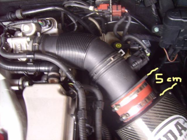

Nein, nicht ganz. Es ist so, das mit weniger errechneten Füllung etwas mehr Zündung gefahren werden kann (ebenso durch etwas kühlere Luft, was hier wahrscheinlich das Hauptplus ist).
Aber: Betrachtet an den Zeiten und den "üblichen" Vergleichen BMC/Luftfilter würde ich sagen, das da etwas im Argen ist mit dem Luftdurchsatz. Hast Du eventuell 2 verschiedene Luftmassenmesser benutzt? Quasi wegen dem einfacheren Wechseln. Dann würde ich den an der BMC-Box gegen den am Luftfilterkasten wechseln.
Zudem ist es so, das die BMC-Box ca. 4-5cm vom LMM weg sein sollte, weil direkt nach der Box die Luft erstmal wieder etwas beruhigt/verteilt werden sollte, damit sie komplett wieder erfasst wird, ansonsten strömt relativ viel am Meßelement vorbei, das nicht gemessen wird.
Bei den R32 im IVer hatte man das recht deutlich mal gesehen, da waren es ca. 12g an Luftmasse Unterschied zwischen direkt angeflanscht (weniger) und etwas versetzt (mehr).

Ich tippe auch ganz stark auf falsche Werte des Messelements.
In der BMC-Box wird die Luft ja in einen Drall versetzt.
Platzbedingt sitzt der LMM ca. 5 cm hinter der BMC-Box.
Alternativ ca. 5 cm vor der Drosselklappe, was warscheinlich noch negativer wäre ?
