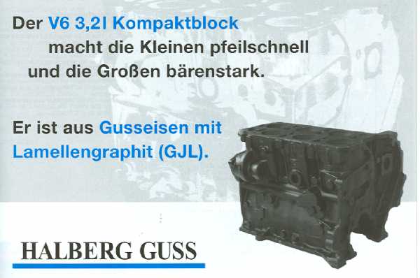

3 oder 4 Leute die 3,2er fahren haben meines Wissens n neuen Rumpfmotor bekommen
TT2003
  • »TT2003« ist männlich
Beiträge: 258
Registrierungsdatum: 30. November 2004
76
Monday, 2. January 2006, 17:42
Hi Leute,
was ist denn genau der "Rumpfmotor" ?
Alles unterhalb der Zylinderkopfdichtung?
TT
Beiträge: 47 949
Danksagungen: 2302 / 1363
77
Monday, 2. January 2006, 18:02
Hier ein Bild vom Rumpf
Ich war erstaunt dass da steht Lamellengraphit.
Die Dinger werden meist mit GGG-Guß gegossen der den Kohlenstoff in kugeliger Form enthält. Globular.
Lamellengraphit im Gefüge ist bekannt für seine Kerbwirkung
*grmpf* 8-|

So, anscheinend hat es den Schlumpf jetzt erwischt!
Rote Anzeige "Kühlmittel" und meine Ganganzeige hat geblinkt (nehme mal an das der Wagen ins Notlaufprogramm gegangen ist?.
Mein Kühlmittel war braun und ölig.
Alle Test´s im AH waren ja negativ. Nun sollen sie mal handeln. :-|
Beiträge: 47 949
79
Saturday, 7. January 2006, 16:30
Mein Beileid für den Schlumpf
Klaschi da is bestimmt durch n Riß Ö mit in Kreislauf gekommen. Daher der Schlamm im Behälter.
Kann das ne Folge von 2 Schlumpf-Crashs sein. Meist reicht ja nur n kurzer Stoß, Schlag.
Guß ist da sehr empfindlich
Hast noch Garantie, oder?
Wie lange dauerts?
Was haste jetzt für n Ersatz?
Der Polo Fox hoff ich mal nicht 8-|
