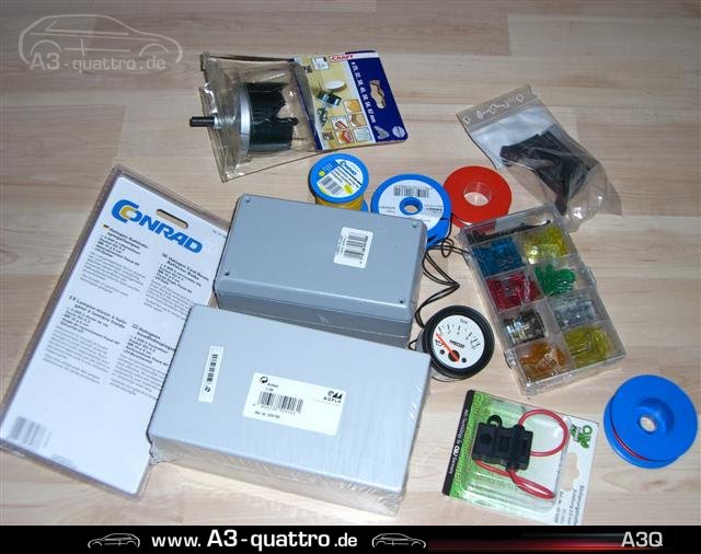

War gestern in 3 Bauhäusern, fand aber nichts passendes als Gehäuse und Zubehör wie Kabel etc schon gar nicht in der Version die ich möchte.
Werde heute Mittag die Conrad Filiale Mannheim unsicher machen :)

Nimm doch ein einfaches Feuchtraumverteilerkästchen, das ist stabil und Feuchtigkeitsdicht.
Wenn von den Steckern her was qualitativ hochwertiges und dazu robustes haben möchtest, dann benutz z.B. XLR von Neutrik, die gibt es in 2-6 poliger Ausführung.
Beiträge: 47 920
83
Mittwoch, 8. April 2009, 10:03
Die sehen nix aus.
Mal schauen was Conrad hat. Laut Website gibts da schöne Kästchen.

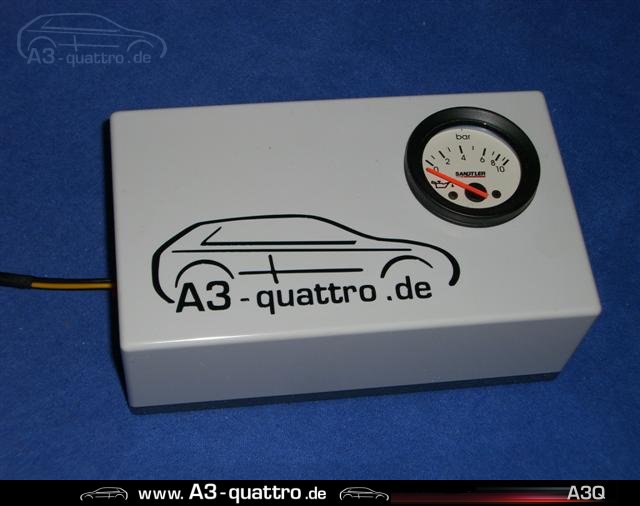

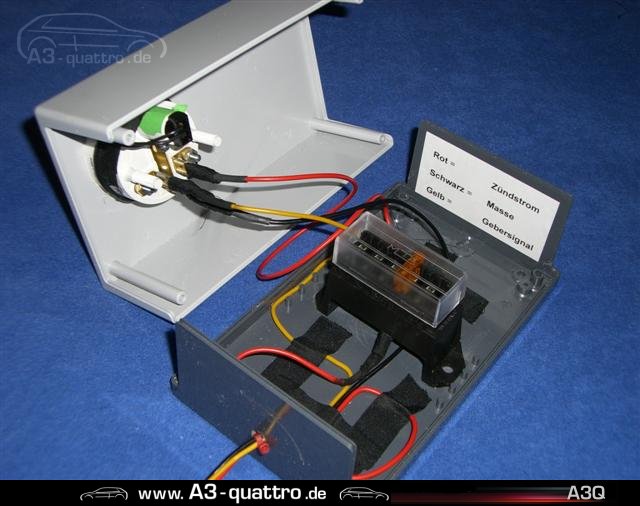

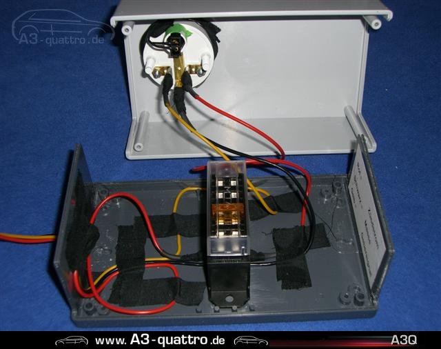

Mit dem Kasten der Anzeige bin ich nun fertig.
In das Innere bastelte ich noch eine 6-fach Stecksicherungsleiste.
Das Logo darf Außen natürlich nicht fehlen.
Die werkstatt acht an die zuleitungen noch das Steckerlein dran. Ich hoffe alles funktioniert am Dienstag.
Bin sehr gespannt.

So ein riesen kästchen für so ne kleine anzeige :D
Beiträge: 47 920
87
Donnerstag, 9. April 2009, 19:42
Die Anzeige reicht baulich sehr in die Tiefe. Deshalb brauchte es so ein hohes Kästchen.
Schaut aber schmuck aus, und das Logo karschiert es, dass man denkt es sei kleiner :D

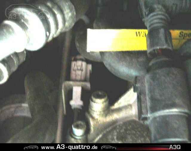

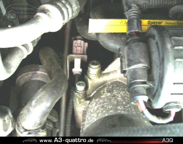

So, heut war der große Tag, der jäh durch einen Anruf des Meisters beendet wurde.
Der Sensor der im Golf 4 R32 passt, passt natürlich beim Audi A3 3.2 nicht. :-o
Wäre ja zu schön gewesen. 8-|
Hintergrund:
An die Schraube kommt man zwar sehr gut ran. Aber den Sensor in der jetzigen Ausführung und Bauform kann man nicht einschrauben, da hier die 2 dicken Kühlmittelschläuche des Ökühlers vorne dran entlang laufen. Würde man den Sensor einbauen, wären beide Schläuche total eingedrückt. Vorrausgesetzt dies würde man hinbekommen.
Was tun?
Wagen war in Werkstatt.....
Anruf bei Sandtler. Dort riet man zu einem Kniff aus dem Rennsport. Dort arbeitet man oft mit Bremsschläuchen. Es wurde besprochen und für gut empfunden.
Anruf in werkstatt, dies mitgeteilt. Leider war es derzeit 11 Uhr. Bestellte Teile können nun nicht mehr bis Mittag geliefert werden.
Also neuer Termin.
Dort wird dann ein hinterer Bremsschlauch, der auch M10x1mm Gewinde hat, in die Bohrung des Öfiltergehäuses eingeschraubt. Der Schlauch mit Ö gefüllt, dann am anderen Ende der sensor verschraubt, und so verlegt, dass nichts schubbert und reibt.
Saubere Lösung, und man ist flexibel.
Hier die Bilder der Einbausituation
Mehr dann nach dem nächsten Besuch.

Hier noch n paar EinbauBilder
Ansehen
