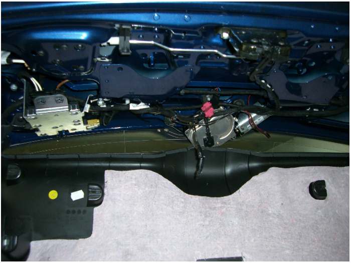

Hab gestern die Heckklappe wegen dem BN-Pipes-Krach gedämmt. Bin richtig erschlocken, wieviel Steuergerätekram da in der Heckklappe steckt, da bringst nichtmal anständig Dämmmaterial unter. 8|
Dafür fährt es sich jetzt mit geschlossenen Scheiben richtig schön ruhig. :thumbsup: Vorher war der Krach der BN-Pipes auf Langstrecken einfach zu unangenehm.
Wenn man etwas Musik hören möchte, muß man nur die Fenster etwas öffnen. :thumbup:
Insgesammt hab ich jetzt den kompletten Kofferraumbereich und den Himmel abgedämmt, es fährt sich langsam so ruhig wie in einem dicken A8. :thumbsup:

da ist einiges drin, sah ich beim SLN montieren
Daher, immer sanft zuschlagen, ruckzuck ist n Wackler drin....
