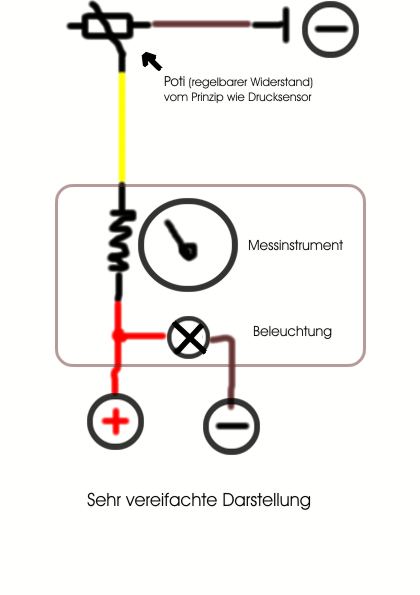

112
Tuesday, 21. April 2009, 11:01
Weil die Sicherung ist intakt, die in der Plus-Leitung liegt.
Wenn die nicht anspringt, frag ich mich warum die reinsoll? 8-|
Der Stromfluß einer solchen Messanordnung (ohne Beleuchtung)
liegt im mA - Bereich.
Die 5 A - Sicherung ist also völlig überdimensioniert.
Zum Testen der Anzeige:
Nimm ein Poti zwischen Meßleitung und Masse.
Oder notfalls Meßleitung (entisoliert) zwischen Daumen und Zeigefinger.
Mit der Fingerkuppe gegen Masse.
Erhöter Anpressdruck bzw. Feuchtigkeit ändert den Widerstand.
Bei 12-14 V unpulsierten Gleichstrom solltest Du keinen Schaden nehmen. ;)

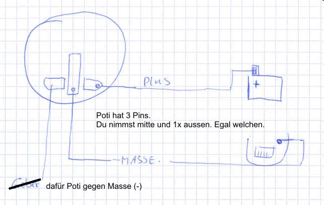

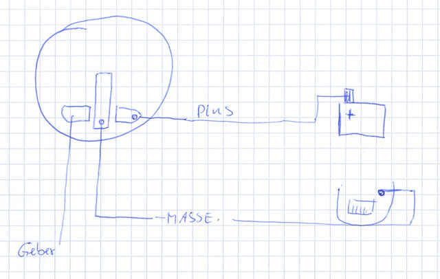

115
Tuesday, 21. April 2009, 13:08
Danke Race-Hugo.
Ich hab allerdings die Birne nicht angeschlossen.
Anbei eine Skizze wie die Einbausituation ist. Vielleicht könntest da einzeichnen wie Du das mit dem Poti meinst?
Ich hol eines bis 100 Ohm. Chris1985 sagte der Geber hat max 184 Ohm. Das sollte passen für einen Ausschlag des Zeigers.
Kann ich die Masse des Poti an gleichen Karosseriemassepunkt wie von dem Kasten dranhängen?
Danke schon mal.

117
Tuesday, 21. April 2009, 14:08
Ok, Danke Dir.
Und Massepunkt der gleiche wie beim Schaltkasten für die Anzeige?
Hatte gerade Werkstatt am Telefon.
Muss was korrigieren. Beim Anschliessen ging der Zeiger nicht schlagartig nach oben auf 10 bar, sondern eher langsam und blieb bei 10 bar stehen.
Da 10 Bar bei warmem Motor und Leerlauf nicht sein kann, brachen sie ab, da sie dachten es ist was falsch angeschlossen.
Dann leider das Geberkabel auf Masse, und Masse auf Geberkontakt 8-|
Das hiesse, dass der Geber PLUS bekam.
Was meint ihr, kann der nun hin sein?
Donnerstag gehts in Werkstatt und die Kontrollieren den Sensor indem sie Masse anlegen.

Tuesday, 21. April 2009, 18:56
JUHUUUUUUUUU
saugeil
, et jehhht !!!
dance dance dance dance dance dance
Danke Leute!!!!
Mit dem 100 Ohm-Poti nach Race-Hugos Schaltung, ging es. Ich traute fast nicht meinen Augen 8-)
Darum nahm ich es auf Video auf
Super ergebnis. 2,20.- Euro und die Gewißheit, dass es jetzt nur noch am Geber liegen kann.
Innerlich hoff ich dass durch die Isolation der keinen Schaden bekam. Wenn doch, scheiss drauf dann weiss man es zu 100%.
Mit viel Glück läufts sogar schon Donnerstag :-o
Bei Vollausschlag, 100 Ohm las ich so 4,4 bis 4,5 bar ab.
Kommt das hin Chris1985???
