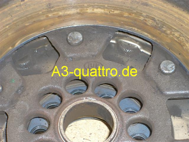

Sonntag, 24. Februar 2008, 19:01
Du denkst da nicht gerade zufällig an ein gewisses überhitztes ZMS und verschlissener Kupplung aus einem neulich erst getauschten blauen A3?
:-) 8-) :D
http://www.a3quattro.de/diashows/steuerkette/html/CIMG3679.html

LUK... Ich bin immernoch von deren PDF erleuchtet! Ein Zweimassenschwungrad... DIE Erfindung für den Fahrkomfor von heute!
Zum Glück ist meins ja wohl fest mitm Getriebe verankert :) Das es trotzdem kaputt geht sieht man ja :(
