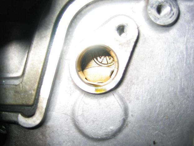

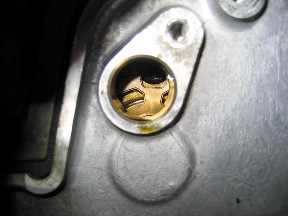

1 654
Freitag, 13. März 2009, 19:09
So und ich hab auch Bilder zum guggen.
Eher gesagt ist mir heute die Kinnlade bis zum Boden gefallen, als ich den Versatz gesehen hab. :-o :-| Aber seht selbst !
Am Montag geht es umgehenst zum :) bei mir im Ort, wo auch der Stefan ist !!!
[edit]Messwertblock 208 spuckt +1Grad aus und Messwertblock 209 -2Grad. Soviel noch zum Thema Streuung.[/edit]

1 655
Friday, 13. March 2009, 19:13
ÖHM :-o
Das schaut krass aus. Haste den OT-Punkt der 1.Zylinderbank auch korrekt eingestellt?

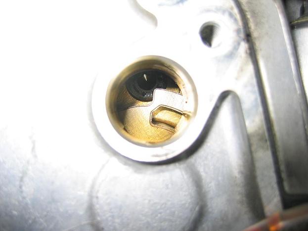

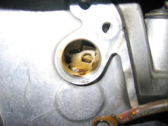

1 659
Sunday, 15. March 2009, 10:52
So, ich muß mich nochmal korrigieren, hab da etwas falsch gemacht bei den Fotos. Die Kurbelwelle war auf OT, aber nicht die Nocken, also nochmal die Kurbelwelle um 360GRad gedreht und nun hier das Ergebnis, was auch nicht gerade besser aussieht.
Anbei hab nich mir noch erlaubt ein foto einzustellen, wie es aussehen SOLLTE.
Einlasswelle
Auslasswelle
So sollten sie aussehen wenn Alles in Ordnung ist.
Das erklärt mir auch, warum er diesen Winter mit sehr tiefen Temperaturen bei einem Kaltstart teilweise wie ein Sack Nüsse klang, den man hinter sich herzieht.
Die Nockenwellenversteller dürften inwischen auch schon recht undicht sein, da man im Leerlauf deutlich das andauernde Tickern der Magnetventile hört. Bin da ach erst drauf gekommen, daß das Tickern dies sein kann, als ich gestern Abend für Chris1985 zum Vergleich bei mir eine Stellglieddiagnose über das VAG-Com gemacht hatte und die Magnetventile beim Testlauf genau dieses Tickern von sich geben. :-o
Ich such heute nochmal die Messblöcke der Motorsteuerung durch, ob die Tätigkeit der Ventile abfragbar ist, dann wäre es der eindeutige Beweis.
Außerdem kommt noch hinzu, das seit den ca. letzten 4 Wochen immer mehr das Magnetventil von der Tankentlüftung anspricht und teilweise einen recht unrythmischen Lauf im Standgas verursacht, da dort anscheinend sehr viel zusätzliche Luft angesaugt wird.
P.S. so dermaßen wie das Alles verstellt ist, egal welche Fotos man sieht, ist irgendwo extrem der Wurm drin. Hab nochmal kurz Alles überdacht, ja ich hab die Kurbelwelle in der Laufrichtung gedreht und nicht anders herum. Hatte auch immer auf die recht kleine Kerbe der OT-Markierung geachtet. Das ist wirklich Etwas ganz übelst nicht in Ordnung. :-o :-|
