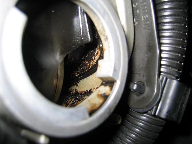

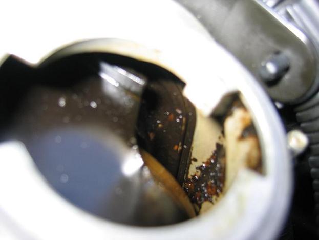

Nach ca. 5500km Mobil 0W40 (hab nach einem alten Foto gekramt) sieht man bei mir sehr schön , wie das Ö den Dreck langsam abbaut.
Nach ca. 2000km nach dem Einfüllen.
Nach weiteren ca. 3500km (also insgesammt 5500km).
