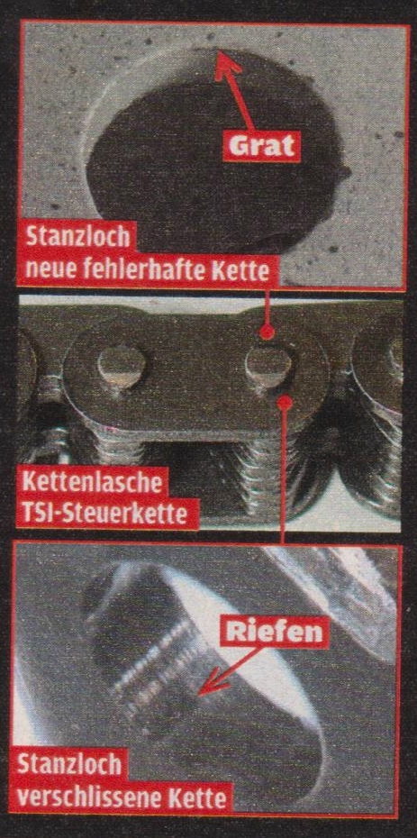

VW sagt im Interview, der Stanzgrat sei schuld für den Verschleiss der Kettenteile. Nun, eine Kette besteht aus vielen unterschiedlichen Teile , je nach Kettentyp.
Eine Rollenkette, hat Innere und Äussere Laschen, Bolzen und Hülse.
VW zeigt im Bild aber nur das Laschenteil !!!!
Selbst wenn hier ein Grat wäre, so würde er sich, wenn er Aussenseitig wäre, zu allererst in den eingesetzten Bolzen eingraben, und zwar in den Teil aussen der "umgenietet" ist.
Bzw, wäre er innen, so würde er sich in den äusseren Teil der Hülse eingraben. In beiden Fällen würde man unter einem großen Mikroskop , bzw. REM diese Eingrabung erkennen. Dass sich Grate ablösen, kann vorkommen.
ABER: Das sind nicht viele. Denn so eine Kette hat nur eine begrenzte Anzahl Laschen. So und nun spinnen wir die Gedankengänge weiter.
Was passiert wenn der Grat gelöst ist? Er schwimmt im Ölstrom mit. Und nach einer kurzen Reise im Ölkreislaufsystem passiert er den Filter. Spätestens HIER, sollte die größte Masse an Graten gesammelt sein.
Ausserdem würde man die Teile mit viel Glück beim Röntgen finden. Genug geröntgt haben wir ja schon von den Dingern.
Der Rest an Graten im Öl kann eine Kette nicht so verschleissen, dass sie ausleiert und längt.
DAS geht nur, wenn ALLE Teile einer Kette gleichmäßig und beständig durch abrasiven Verschleiss dünner werden. Dann erhöht sich die Maßtoleranz von der VW spricht.
Das geht aber nur durch im Öl in großer Anzahl vorhandener, kleiner, harter Bestandteile. Ölkohle zum Beispiel. Oder auch gewisse Anteile Ruß.

VW sagt ja, durch ein defektes Stanzwerkzeug würde sich ein Grat bilden. Grate und Späne könnten sich im Betrieb ins Material einarbeiten.
Könnten,,,hm ja,,, :) , könnten.
Aber ist "einarbeiten" auch gleich abrasiver Verschleiß, von dem zu Beginn die Rede war....
Schauen wir uns das ganze mal etwas näher an. Ich denke Auto-Bild hat nichts dagegen ihr Bild hier zur Verdeutlichung hervorzuheben.
Der Grat wird an der gestanzten Fläche im Äusseren bereich gezeigt. Ein ganz dünner schwarzer Strich. Ist also nicht wirklich viel Material.
Die Kette ist übrigens keine Hülsenkette wie bei unserem VR6. Aufbaubedingt verträgt diese abgebildete Kette des TSi schon bissel mehr als eine Hülsenkette.
Schau ich mir nun Bild zwei in der Mitte an, seh ich 1 Kettenglied quasi. Die Äussere Lasche, dazwischen die inneren Laschen und die Kraftübertragenden inneren Glieder. Das ganze wird gehalten durch den Bolzen. Ich hatte ja das Glück und Vergnügen, mit Chris1985 vor gut 1,5 Jahren in Handarbeit, selbst eine Kette bauen zu dürfen. Von daher sind uns die Produktionsschritte bestens bekannt.
In eine Lasche mit Stanzloch wird unter Druck ein Bolzen eingedrückt. Dann werden die inneren Laschen eingelegt, die Kettenglieder oder die Hülse je nach Kettentyp, und zum Schluß wird die letzte Äussere Lasche aufgesetzt. Zur Sicherheit wird von beiden Seiten mit einem kleinen Stempel dieser Bolzen gedrückt. Dadurch bildet sich auf jeder Seite eine Art Nietkopf aus. Das dient der Sicherheit und Stabilität der Kette. Nicht dass mal eine Lasche vom Bolzen hüpft.
Wenn jetzt da aber ein Grat eingedrückt wird, an der Stelle die VW angibt, ist mir das ein Rätsel wie diese Situation die Kette verschleissen soll. Es gräbt sich allen falls etwas ein Stück in den Bolzen. Wenn überhaupt. Denn man müßte die geforderten Härtewerte der Kettenteile wissen. Alle Kettenteile haben geforderte Werte zu Oberflächengüte, Oberflächenrauheit, Härte zu erfüllen. Wäre die Lasche von der Härte (Vickers, Rockwell) geringer als der Bolzen, könnte der Grat der Lasche den Bolzen schon mal gar nicht verschleissen im klassischen Sinn. Denn etwas weicheres kann etwas härteres nicht verschleissen.
Erklärung hier: http://de.wikipedia.org/wiki/H%C3%A4rte
Nun, nehmen wir an es ginge doch weil die Lasche härter ist. Was würde passieren?
Der Grat könnte sich im Bolzen eingraben. Dann wäre die Fläche der Stanzung durch eine Furche beschädigt. Der Rest der Fläche wäre noch intakt. Für mich unwahrscheinlich dass es das Gratlein schaft über die ganze Fläche zu wandern.
Aber nehmen wir an auch das ist möglich. Dann sind wir beim Bild 3 unten. Die Stanzfläche ist voller Riefen. Das Stanzloch wird etwas größer, der Bolzen könnte etwas dünner werden. Somit hätten wir mehr Spiel, und bezogen auf alle Kettenglieder einer Steuerkette kämmen da ein paar Zehntel an Längung dazu. Oder Millimeter. Je nachdem.
Da aber immer ein Teil etwas härter sein dürfte, sollte das nicht so krass ausfallen mit einer großen Bohrung und einem dünnen Bolzen.
Das jetzt geschriebene erklärt wie ein Grat eine Kette verschleissen lassen kann.

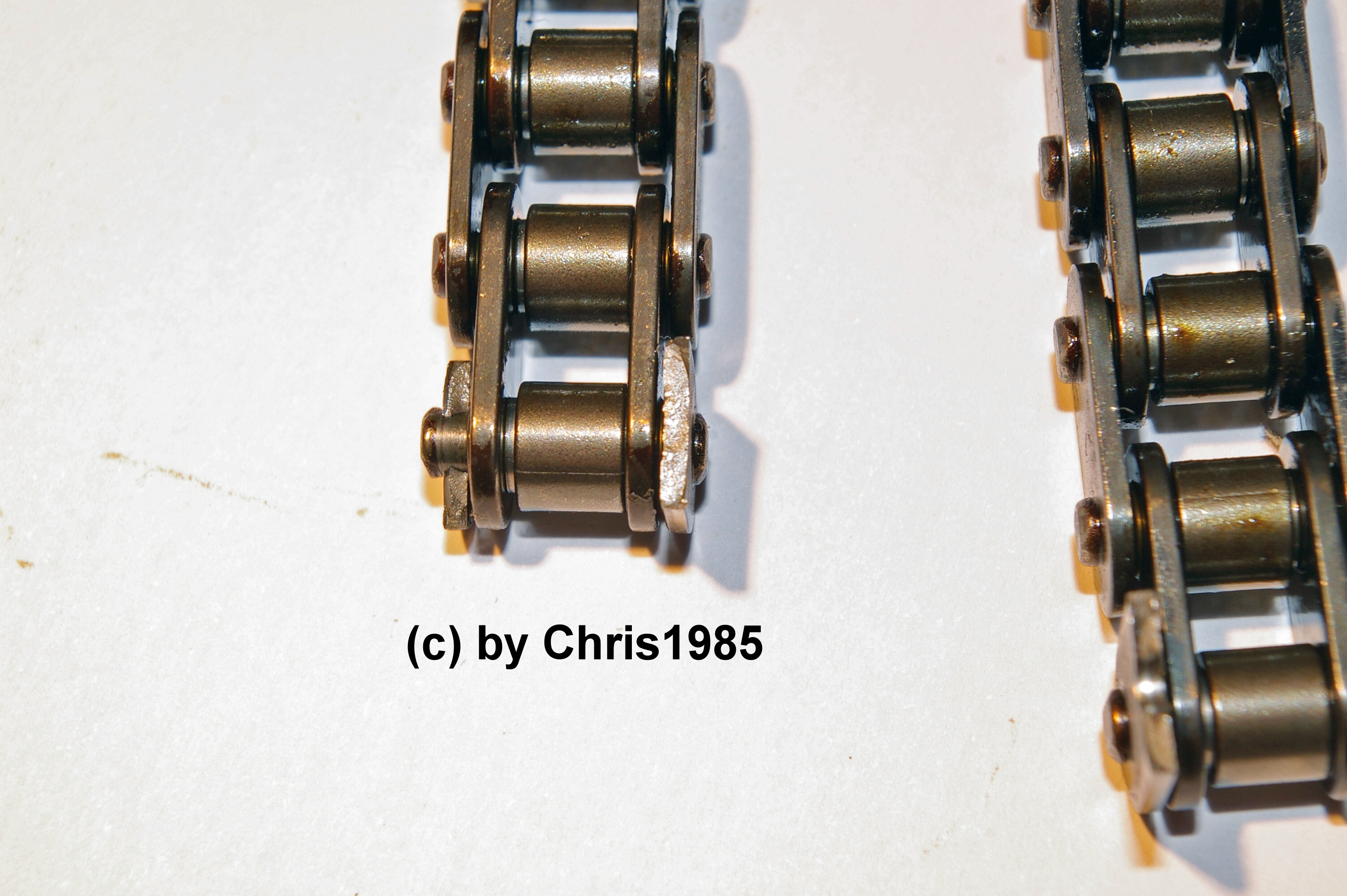

Hier kurz zur Verdeutlichung das Bild von Chris1985 mit der gerissenen Kette aus dem Golf R32.

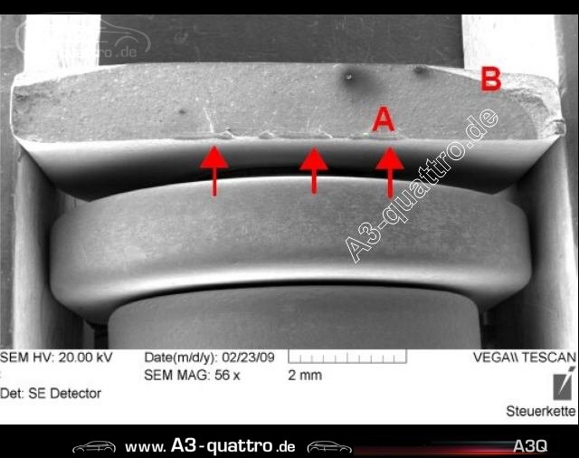

Hier ist mitunter für den Riß das von der Firma Sachs eingeprägte Logo namens Sachs in der Lasche der Auslöser. Durch die Kerbwirkung und schwellende Betriebslast, geht hier ein Riß aus bis zum Bruch.
Wir können bei den Bildern von Auto-Bild + VW übrigens mithalten, und haben damals von dem Teil eine REM-Analyse machen lassen, welche dies bestätigt hatte.
Hier die Analyse

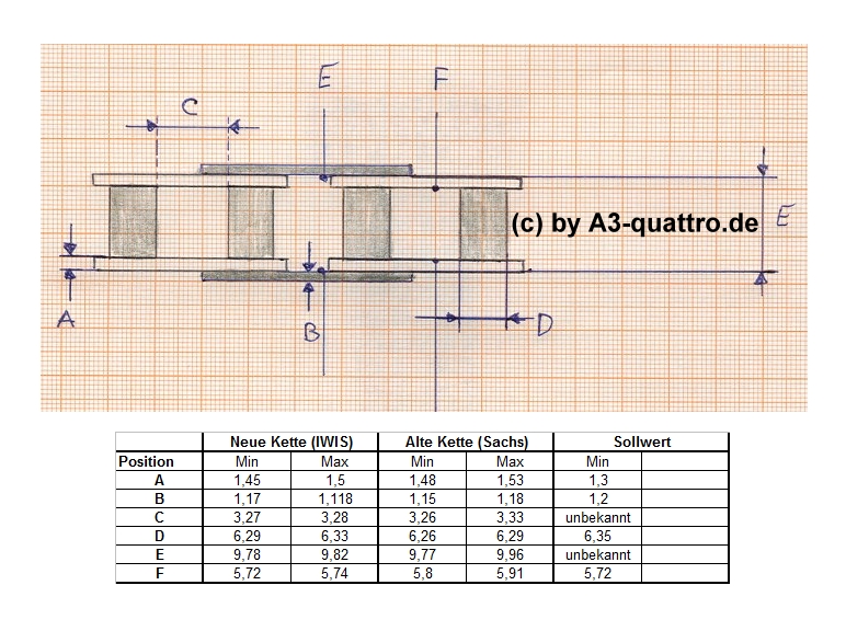

Man sieht im Bild von Chris1985 schön den Aufbau der Kette. Hier eine Hülsenkette. Eigentlich sollte bei der Fertigung der Grat vom Schlußfertigungsprozess breitgestempelt werden und dauerhaft im Material sein.
Ausserdem wäre nach VW-Theorie nur Stanzloch und Bolzen von den Sollwerten abwegig. Der Rest müßte passen, nicht wahr?
Aus dem Grund hatten wir auch mal noch die ganze Kette vermessen.
Liest man die Tabelle durch, so erkennt man, dass alle Teile Material verloren haben. Laschen, Hülsen, Bolzen, etc.
Wie kommt das?
Das kann nur durch echten abrasiven Verschleiss geschehen. Dem weiter oben aufgeführten Sand-Slurry Effekt. Hierein passen würde auch das Riefenbild. Feinste Ölkohlepartikel im Öl dringen in feinste Ritzen ein und zermahlen die Werkstoffpartner. Genauso aber nagen sie an den Aussenflächen der Laschen. Ich zeige auf den Grand-Canyon-Effekt.
Nur so kommen Untoleranzen an jeder Stelle eines Teiles zu Stande. Nicht durch ein paar Grate. Das geht so nicht.
Selbst Audi führte mal an, dass das Überziehen der Serviceintervalle zu Kettenlängungen führt, bedingt durch Rußbildung/-eintrag im Öl.
Das macht das ganze Bild plausibel. Und zwar für alle Motorvarianten mit Kettenschäden.
