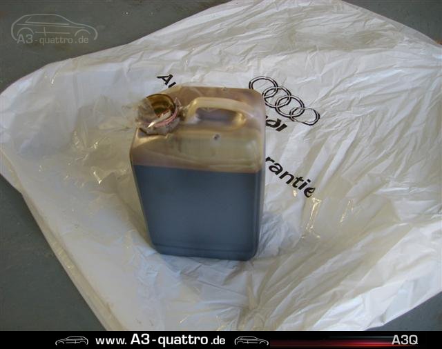

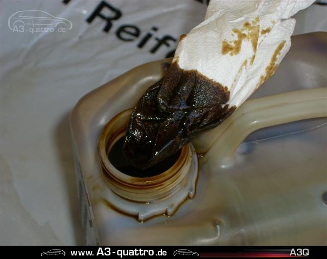

Heute bei der 120000er Inspektion gewesen.
Kilometerstand: 113790km
Ösorte: Mobil 1 0w40 Supersyn
gefahrene Kilometer: ca.9000km
Verweildauer im Motor: von April bis September 2009
Art der Entnahme: Aus dem Mittelstrom des auslaufenden Öes
Hier was zum Ö:
Das Fatale ist, streift man den Ömesstab ab, wirkt das Ö sauberer. Ein echter Trugschluß
Ich vermute, bei mir löst das Mobil richtig gut den Dreck innen raus. Daher kommen längere Wechselzeiten über 6 Monate oder 7500km je nach dem was zuerst kommt, für mich in Zukunft nicht in Frage. Immer raus mit der Scheisse Shok

Para, dein altes Ö schaut recht gut aus. Sämmtlicher Dreck ist schön in Schwebe gehalten.
Ist ja bei dir auch reichlich Dreck im Motor vorhanden der raus muß.
Bei meinem letzten Öwechsel (hatte knappe 10000km runter) sah das Ö ebenfalls so aus.
Hab übrigends auch noch was Nettes für dich. :D
Werde die nächsten Wochen einen Suzuki-Motor zerlegen und neu aufbauen, der schaut innen übelst aus, Fotos folgen noch. Ich sag mal so, dagegen ist deine Dreckschicht im Kettenkasten LANGWEILIG. :-)
Der Motor hatte ausschließlich 15W30 Baumarkt-Schotter bekommen und die letzten 4 Jahre mit dem Schmodder ein richtiges Longlifeintervall eingelegt.
Da sieht man sehr schön, daß das Ö irgendwann schlichtweg verfällt und seine Aufgaben nicht mer erfüllen kann.
