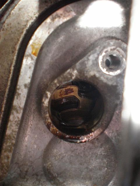

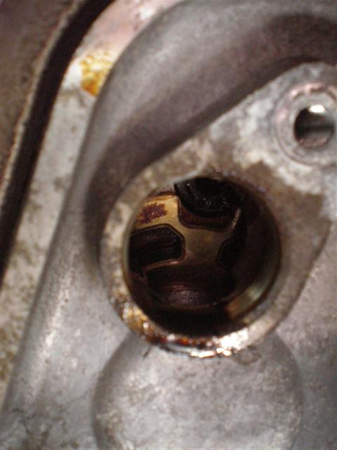

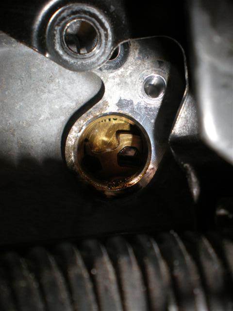

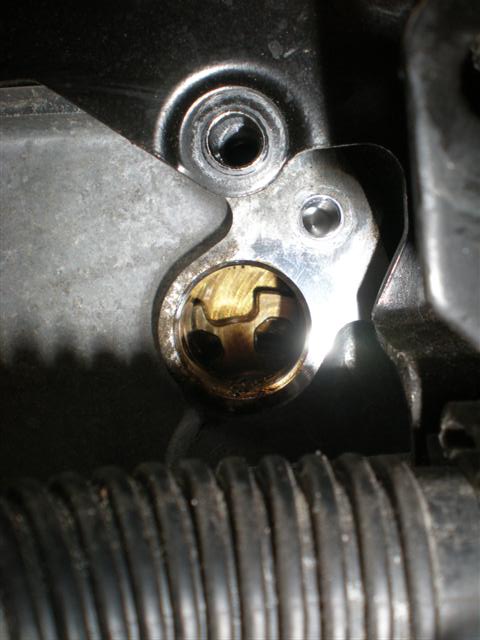

Original geschrieben von Kochi81
Werde ich gerne zur Verfügung stellen. Werde diese an Para schicken, dann kann er die ins Forum stellen.
Fahrgestellnummer ist: WAUZZZ8P25A115XXX.
Die Daten zu den Insp. muss ich nochmal nachschaun...
Vielen Dank für die Bilder die ich anhänge hier.
Das ist ja schon ganz schön gelängt.
Wieviel Grad haben die ausgemessen?
Schätze 5-6°KW waren das bestimmt

So hier dann endlich mal die Daten zu meinen Insp.:
1. war bei 30.881 KM
2. war bei 65.482 KM
Beide nach FIS-Anzeige und mit LongLife Service Verlängerung.
Hat schon mal jemand Probleme mit unrundem Motorlauf bzw. Ruckeln im Drehzahlbereich zw. 1600U/min und 2000U/min gehabt?
Kann das Vielleicht auch von der Kettenlängung kommen, ich meine immerhin sind ja die Zündzeitpunkte verstellt.
@Para,
Also laut Diagnosegerät sollten die Wellen -1° und -4° haben. Nach der TPL von Audi also absolut unbedenklich. Deshalb habe ich wie Ihr ja empfehlt die manuelle Sichtprüfung machen lassen.
Und das Ergebniss sieht man ja auf den Bildern. :( :( :(

Du siehst das Richtig!
Unrunder Leerlauf, Ruckeln, Leistungsverlust, hoher Spritverbrauch....alles Zeichen von Kettenlängung.
Der Zündpunkt ist ja verschoben, von daher tritt das auf.
Stejht in der TPL genauso wie in unserem Bericht.
Deshalb ist es wichtig dass die NWV gewechselt werden. Sonst ruckelts nach der Reparatur wieder.
Die Werte der Sensoren streuen ja ab Werk. Das steht auch in der TPL und im Bericht, und sind KEIN echter Anhaltspunkt über die echte Längung. Daher die Sichtprüfung. Die stimmt zu 100%
Wenn der Nullwert des Sensors ab Werk bei dir nicht Null war sondern 2, dann hättest Du jetzt "echte" 6°KW Verschiebung, statt der ausgelesenen -4°KW
Deshalb NIE auf die Sensoren verlassen.
Und nach der Reparatur SOFORT die MWB 208+209 von der Werkstatt auslesen lassen, und ausdrucken lassen zur Dokumentation. Dann habt ihr zumindest zur weiteren Verfolgung Eure Nullwerte.
Und darauf achten, dass der Mechaniker das im Leerlauf macht und nicht bei abgestelltem Motor :-)
Das kam auch schon vor 8-|
