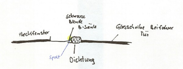

So jetzt hab ich das anylysiert
Rechts knarzt es tatsächlich. Und die mechanische Ursache fand ich auch.
Drücke ich auf der Fahrerseite am Holm der an die B-Säule mündet, drauf, so knarzt nix.
Aber auf der Beifahrerseite tut es das. Auch bei offener Tür.
Als Ursache entdeckte ich, daß die Dichtung nicht richtig eingelegt ist, bzw was noch möglich wäre, dass die Tür in der horizontalen etwas links angeschraubt ist. Und wenns nur 1 mm ist.
Dadurch scheuert die Dichtung an demm schwarzen Abdeckblech der B-Säule.
Hab das überprüft indem ich die Tür öffnete, n Fluschituch drübermachte und Türe schloß. Das Knarzen war weg.
Anbei die Zeichnung. Sorry bin kein Konstrukteur :D

Also ich kann deine Zeichnug zwar nicht deuten aber das des Knarzen weg ist wenn du ein Fluschi Tuch dazwischen machst is mir logisch! Die Dichtung liegt ja nicht mehr an! ;)
