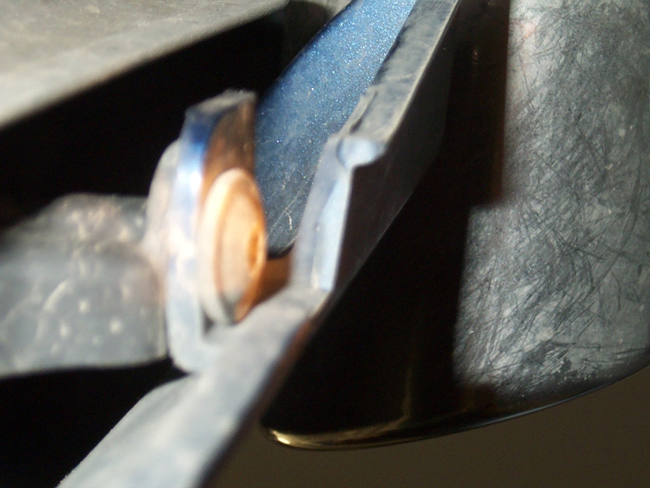

Klappergeräusch Heckschürze, hörbar bei ausgeschalteten Radio und geringer Geschwindigkeit (20-30KM/H). Geräusch ist am besten auf der Rückbank sitzend wahrzunehmen
Ursache :
Die beiden Torx-Schrauben im mittleren Bereich der Heckschürze werden mit einem Drehmomentschlüssel/Schrauber bei der Montage festgezogen. Wird die Schraube leicht schräg aufgesetzt wird zwar fest aber es bleibt etwas Luft zwischen Heckschürzebefestigung und Schraube.
Lösung :
Schraube mit einem Torx-Schlüssel nachziehen
Siehe Bild bei MT
Bild von PARA`s Schraube
Ich war so frei den Bericht von Dir zu kopieren @game-junkiez, weil ich es sehr intressant finde. Meine Schrauben waren nämlich auch lose und die Schürze klapperte:o
