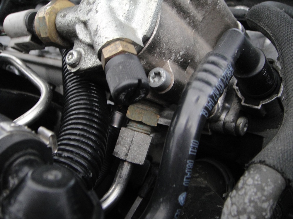

Das hier dürfte die HD Pumpe sein wo ich meinen stärkeren Kolben/stössel einbauen muss. Könnt ihr mir da ne kurze Anleitung geben wie ich die ausbaue?
Hab schon ein bischen recherchiert von wegen Ablassventil, Stecker ab ( beide? ), Motor ohne Sicherung laufenlassen damit der Druck abfällt oder so. Aber das ist mir alles etwas ungenau. Hab vor das ganze diese Woche früh in max 3-4 Stunden alles zu schaffen.

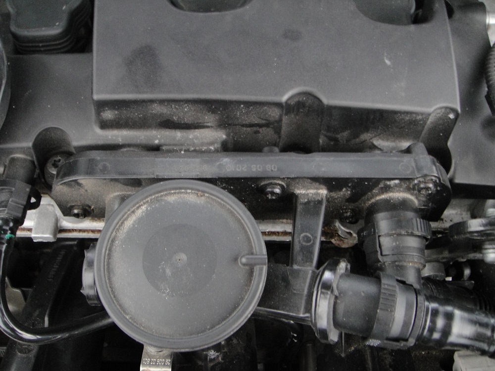

Als nächstes das sogenannte PCV Fix, ich nehme an das ist dieses Teil das ich tauschen muss. Oder ist das nun schon ab Werk verbaut? Denn das Kunststoffteil sieht nahezu genauso aus wie die Aluplatte die ich geliefert bekommen habe

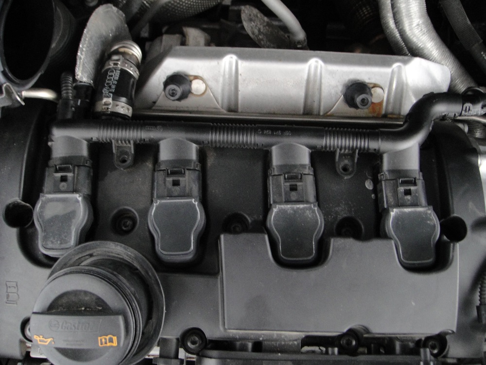

Die Zündkerzen kann ich Plug&Play rausziehen und wechseln? Sollte ich da was beachten?

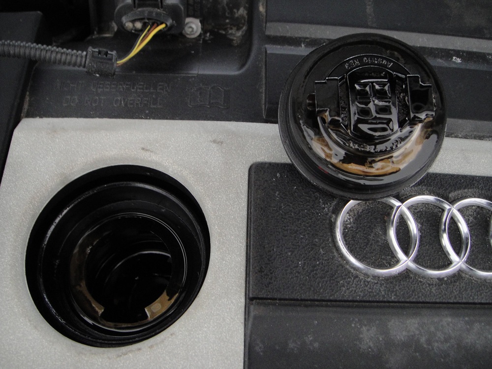

Zu guter letzt noch was bedenkliches. Der helle Schmodder im Öldeckel gefällt mir gar nicht, weil ich alle 15.000km Ölwechsel mach. Sollte da was defekt sein? Fahr zwar viel Kurzstrecke aber hab übers Wochenende erst 2x 300km am Stück AB geheizt, daher sollte das Öl doch sauber gekocht sein?

zu den Zündspulen, Zündkerzen Wechseln. Spulen einfach rausziehen, davor natürlich der Stecker weg. ;-) Vor dem Rausdrehen der Zündkerzen empfehle ich einmal mit Druckluft eventuellen Dreck rausblasen. Nicht das beim Wechsel der Zündkerzen Verunreinigungen ungewollt in den Brennraum purzeln.
Das bischen Schlagsahne an deinem Öldeckel, kommt zu 99% von der kurzen Fahrt, anschmeißen des Motors, was vor dem Öffnen des Deckels gemacht hast. Wenn den Deckel wärend deiner 300km Fahrt geöffnet hättest, wäre NICHTS sichtbar gewesen. ;) Erst wenn so Pampe am Ölmesstab hängt, sollten die Alarmglocen angehen. ^^

ich denk mal, die Pumpe ist nicht großartig anders als beim CAXC
zum Druck ablassen sollte es reichen, wenn du die Mutter an der Metallleitung leicht löst und kurz wartest. ggf. nen lappen drum halten.
dann alle Muttern an den Schläuchen komplett lösen und natürlich den Stecker abziehen. Danach die Torx Schrauben der Pumpe lösen und Pumpe vorsichtig in Richtung der Verschraubung herausziehen. Vorsicht mit dem Dichtring. bei geringster sichtbarer Beschädigung erneuern, sonst haste ne Leckage und suchst dir nen Wolf.
bei der Montage die entsprechenden Bauteile mit etwas Motoröl benetzen kann auch nicht schaden.

Zum PCV Fix:
Ich habe es selber nicht verbaut - die Meinungen dazu gehen in div. Foren hin und her :wacko:
Der Unterschied zwischen deinem Originalteil und dem Neuen, ist dass das Neue den Anschluss an der Ansaugbrücke verschießt und die Gase der Kurbelwellenentlüftung über den Kopf umleitet.
Eine einfache Einbauanleitung gibt es bei den Kollegen von A4V:
http://www.audi4ever.com/v2/blog/details…/a4e/index.html
Ist kein großer Aufwand und sollte in 10 Minuten erledigt sein :)

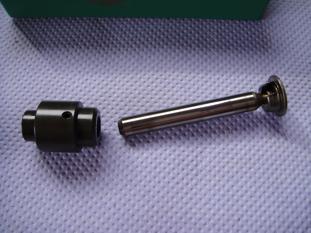

Hab heute früh mit kleinen Hindernissen den grösseren Kolben und neuen Stössel für die HD-PUMPE eingebaut. Der alte Stössel sieht noch ok aus, egal neuen rein.
Auch neue Zündspulen hab ich eingebaut, die Kerzen sind noch neu (3000km).

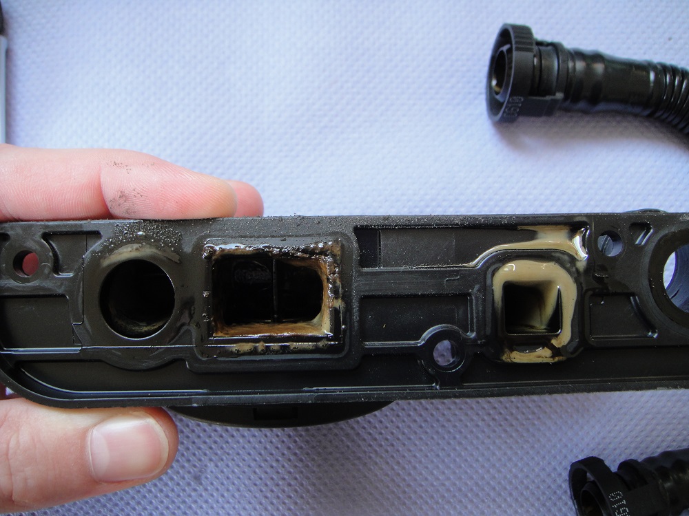

Das PCV-Fix hab ich auch mit rein, da war am alten Teil in den Kanälen heller schmodder wie am tankdeckel (Bilder heut Abend).

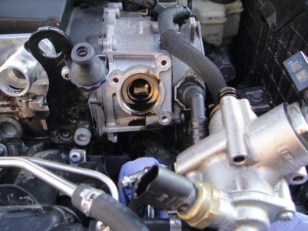

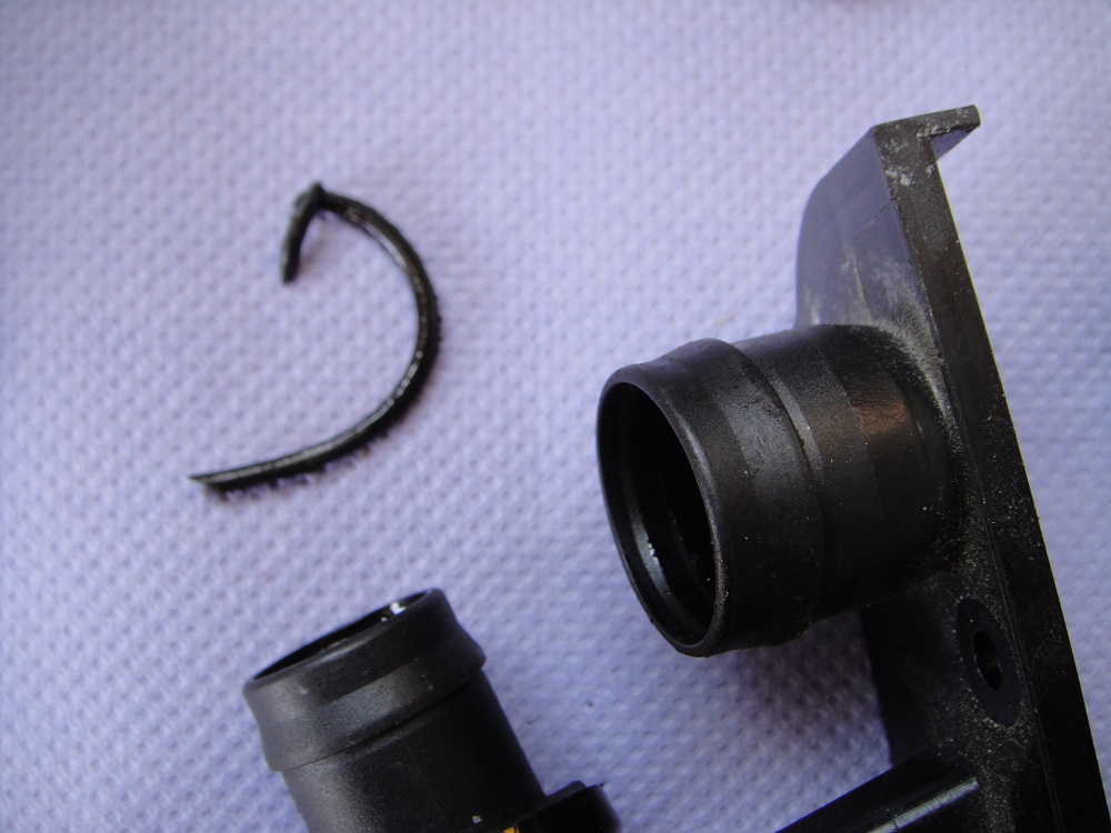

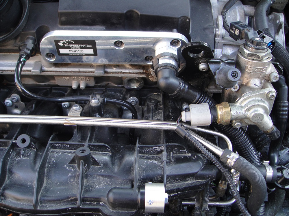

Anbei noch paar Bilder zum Umbau.
Mfg
Ölschmodder ausm Original Kurbelwellengehäuseentlüftungsteil :D
O-Ring futsch, aber hält auch so bis ich nen neuen besorgt habe :-/
PCV-Fix verbaut
Und hier die HD-Pumpe fast ausgebaut, Kurbelwelle sieht gut aus. Links zu sehen der Noppen Alu wo ich noch einen neuen O-Ring brauche.

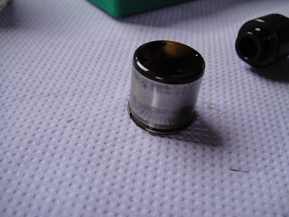

Donnerstag, 7. März 2013, 12:55
Der alte Stössel und Kolben: Sehen noch echt gut aus finde ich.
