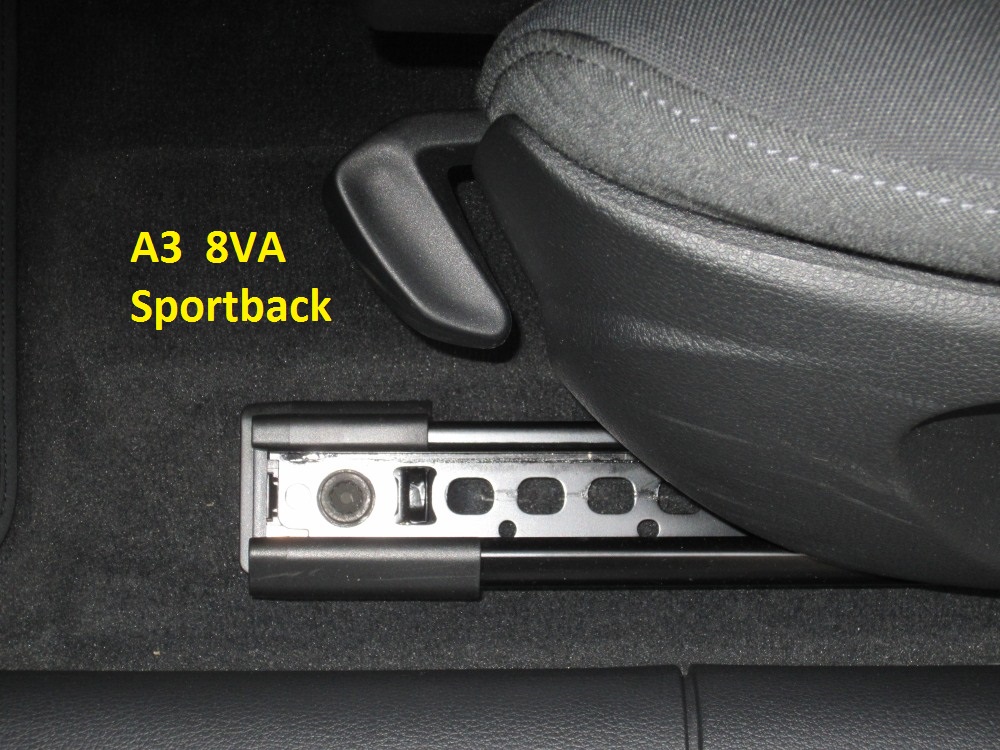

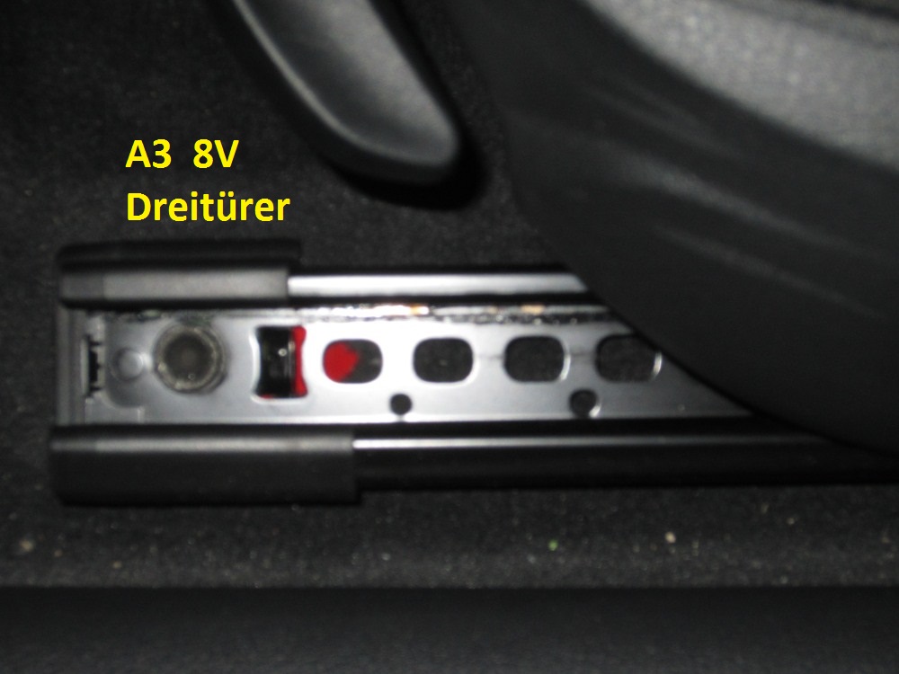

Als ich gerade den Leihwagen, einen 03-2013er Sportback 8VA mittels VCDS auslesen wollte, fiel mir auf, dass der Fahrersitz irgendwie nicht soweit nach hinten geht wie in meinem 2012er 8V Dreitürer.
Man merkt ja den Unterschied des Abstandes zu Pedalerie, Lenkrad, Armaturenbrett irgendwie. Das war komplett ne andere Sitzposition als gewohnt.
Also hab ich mal geschaut dass ich nichts vergessen hab und gewissenhaft das Gestühl komplett nach hinten geschoben.
Dazu stellte ich den Sitz im Sportback so ein wie mein Sitz im Dreitürer was Auflage, Lehne, Lehnenneigung etc angeht.
Ich hatte immer noch das Gefühl da fehlt was 8|

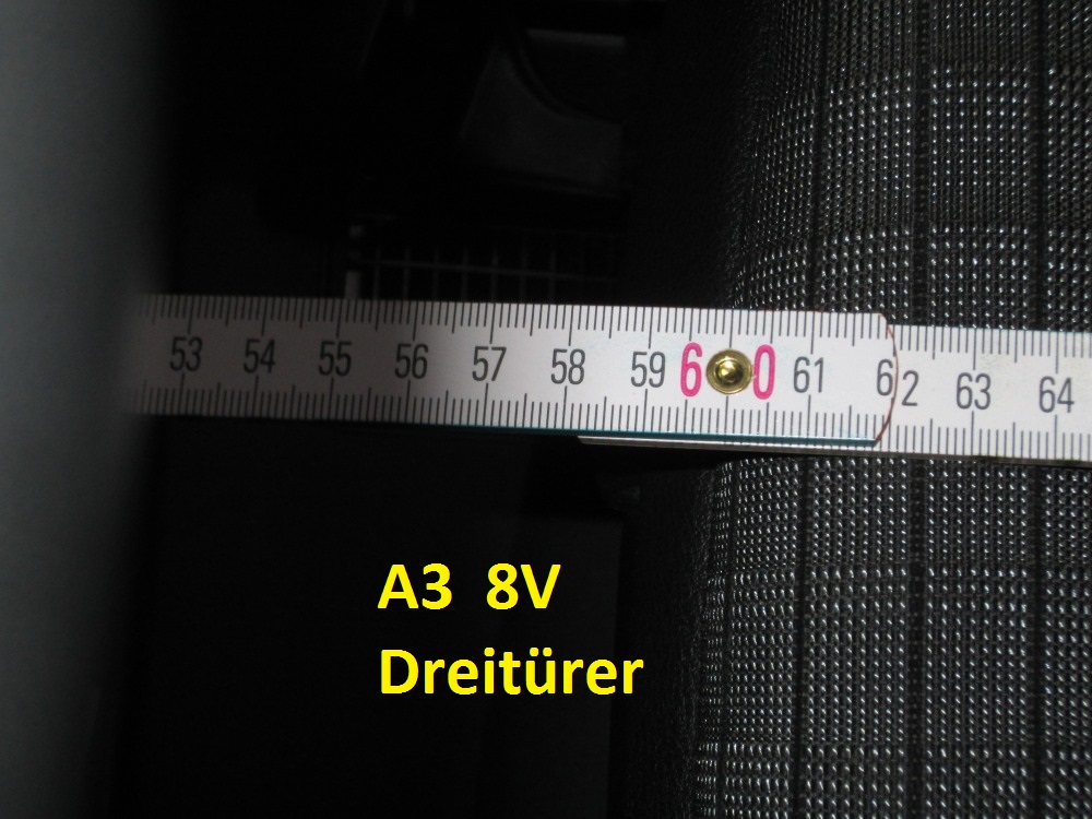

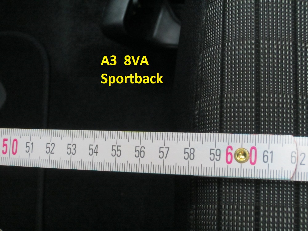

Also Meter geholt und gemessen. Ich komm auf gute 2cm Unterschied
Hat jemand ähnliches beobachtet?
Oder hab ich nur irgendwo nen Hebel übersehen?

Naja, also 2 cm würde ich jetzt mal als normal ansehen. Kann genausogut am Polster liegen, dass es schon bisserl plattgedrückt ist, oder an der Schiene, haben ja auch ne Toleranz. Da n paar mm, da n paar mm.
Aber ums genau zu überprüfen, müsste man wohl mehrer 3 und 5-türer vergleichen :D

Der Radstand ist doch eigentlich beim SB größer.

Außerdem erschließt sich mir nicht die " Messstrecke"
Wenn der Radstand größer ist ,sollte in der Regel der Fussraum hinten etwas größer sein.Wenn also Michael von
Rücksitzlehne zur Rückbank gemessen hat ,dann wäre es verwunderlich .dass im SB weniger Platz ist.Daher das EIGENTLICH.Wenn aber die Sitzschienen leicht anders am Boden montiert werden ,also der Verstellbereich absichtlich etwas eingeschränkt wird,
um dem SB scheinbar geräumiger aussehen zu lassen beim hi Fussraum,dann passt es wieder.
Also wäre die genaue Messstrecke schon wichtig (oder hab ich da überlesen?)Die Photos von Sitz zu Schiene zeigen für mich eher
eine stimmige gleiche Relation.Also : ich denke eher an absichtlich geringeren Verstellbereich,auch um den richtigen
Gurtverlauf von der B-Säule bei weit zurückgeschobenem Sitz noch korrekt sicherzustellen.
LG ,Rainer
Thursday, 29. August 2013, 09:32
Gemessen hab ich vom Bremspedal bis zur Vorderkante Sitz. Das ist eine gerade, reproduzierbare Messstrecke.
Der Pedalbock müßte eigentlich bei beiden gleich montiert sein
Das mit dem Gurt könnte hinkommen. Wenn der Sitz zu weit hinten ist, und ein Fliegengewicht im Sitz ist, ist es schon denkbar dass die Spannung nicht so gut gewährleistet ist.
