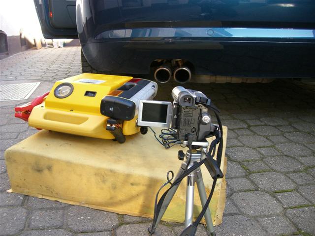

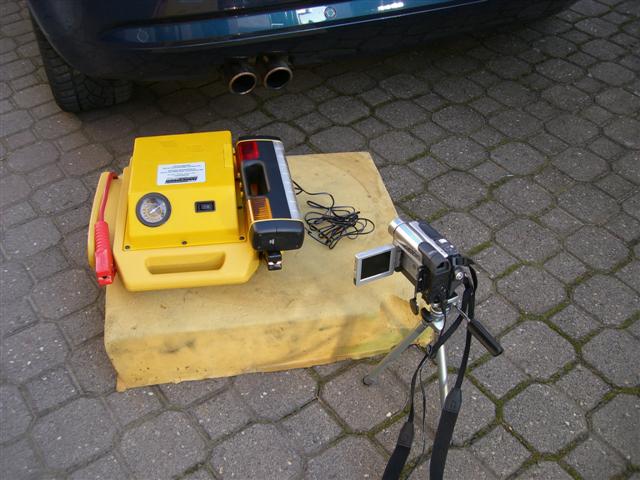

Mir liess das heute keine Ruhe. Und da ich eh den ganzen Tag Bilder und Videos im Hof machte wegen der Kettengeschichte, baute ich mir einen kleinen "Versuchsstand" auf :-)
Ich filmte während einem Motorhochlauf in das linke Endrohr mit der Klappe. Meine Theorie , dass zur Öffnung ein Geschwindigkeitssignal benötigt wird, scheint sich zu bestätigen. Die Klappe blieb bis 6000 Touren nämlich zu.
Mit Taschenlampe leuchtete ich in das Endrohr. Cam filmte.
Hier der Aufbau nachfolgend.
Das Video hier downloaden
