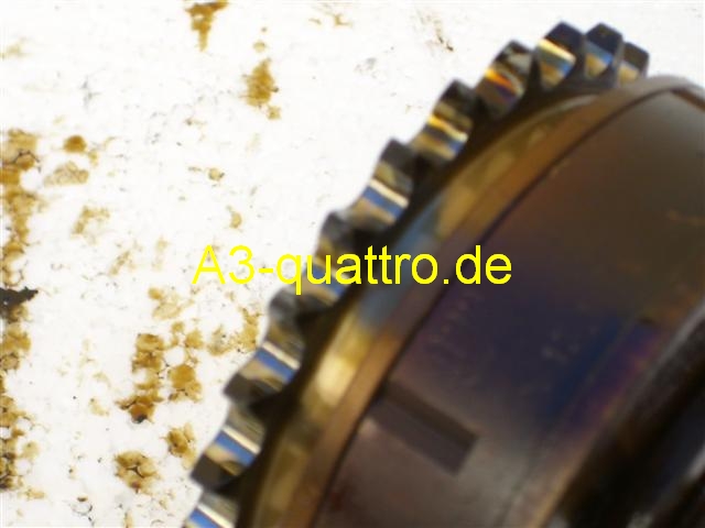

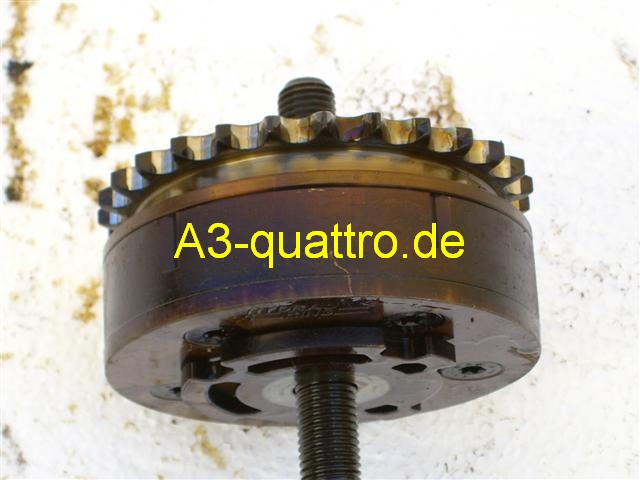

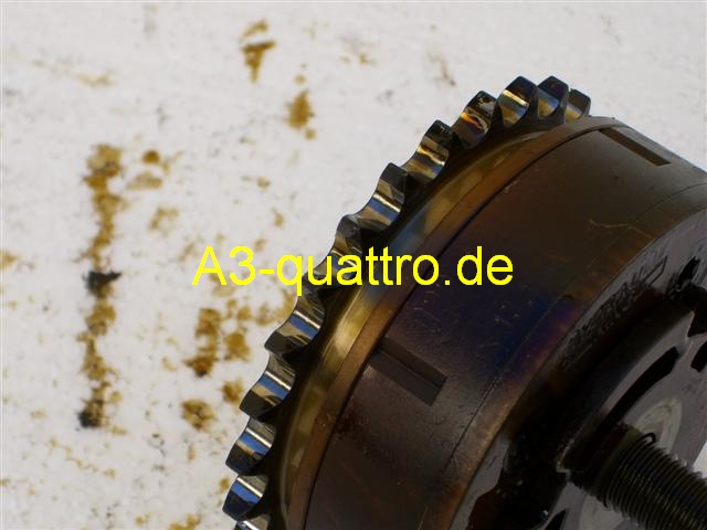

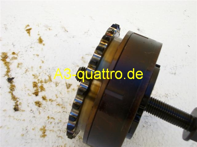

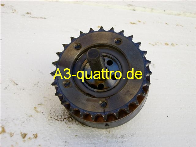

Das wichtigste fehlt hier.
Die beiden Nockenwellenversteller. Die sind nicht aufgelistet und dann bestimmt auch nicht getauscht worden.
Also ab zur werkstatt und Reklamieren. In der TPL und der SOST steht deutlich drin dass ALLETeile zu wechseln sind. Und nun kommts:
Haben die Nockenwellenversteller die alte Teilenummer, sind sie gegen die neuen UNBEDINGT zu wechseln. Da Du den "Alten" Motor hast, kannst Du unmöglich die neuen Nockenwellenversteller haben.
Sind die alten eingebaut geblieben, und nur der Rest getauscht, neigen die Motoren zum Ruckeln, Schütteln, unrundem Lauf.

Hier Bilder meiner alten NWV
