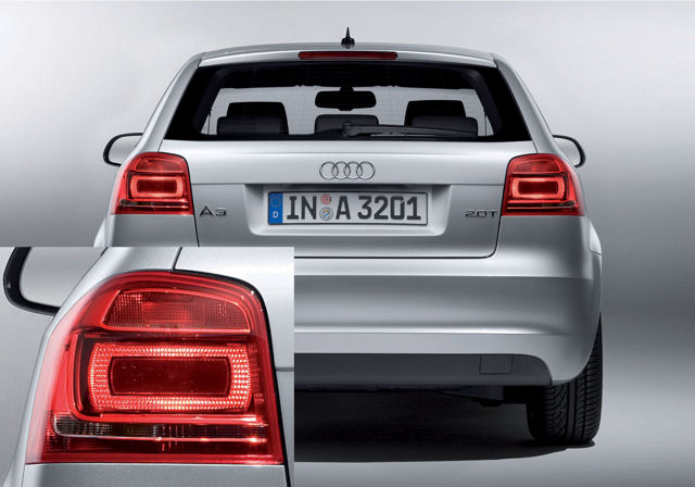

Teilenummern der Faceliftheckleuchten *inside*
2 türer:
8P3 945 095 schlussleuchte rechtsverkehr links 2 türig für 101,98 brutto
8P3 945 096 schlussleuchte rechtsverkehr rechts 2 türig für 101,98 brutto
sportback:
8P4 945 095 E links außen für 81,52 brutto
8P4 945 096 E rechts außen für 81,52 brutto
8P4 945 093 D links für 48,49 brutto
8P4 945 094 D rechts für 48,49 brutto
irgendwelche zusatzsteuergeräte wegen led sind dabei nicht zu finden, sollte also so gehen.
beim sportback hat sich aber der stecker von 4 auf 6 pol geändert.
einen adapter gibt es (noch) nicht. wie der stecker belegt ist, ist auch (noch) nicht bekannt.
die teilenummer des neuen steckers ist:
1J0 973 733 flachkontaktgehäuse für 3,27 pro stück (2 werden benötigt)

Das Bedeutet, das die Außenform der Heckleuchten unverändert ist beim A3 8p ?

Hab ja einen SB aber weis schon jemand ob die passen von der Form her? Einen Adapter oder Kabel umbauen ist ja ein anders Thema. Aber ob die 100% passen weis keiner oder?

Sie sollen wohl passen, allerdings hat noch niemand welche, so ist dies leider nicht zu 100% zu beweisen.
Abwarten wer der erste Umrüster ist, mehr bleibt im moment nicht :D!

am heck ist bei den facelift nix geändert worden. nur der 3 türer hat eine sicke mehr in der heckklappe. dies hat aber keinerlei auswirkungen auf die größe der lampen.
von daher passen die wohl. beim sportback ist nur die steckerfrage bisher ungelöst.
ich hab mir die faceliftleuchten einfach mal bestellt. die 200 euro bekommt man eh über ebay wieder, wenn sie mir wiedererwarten doch nicht gefallen sollten, oder irgendetwas, irgendwie nicht funktioniert ;-9

Na, RS3_flo hat doch die neuen Leuchten drin (beim 3 Türer). Passen auf jedenfall und sieht eigentlich ganz gut aus. Aber das it ja bekanntlich Ansichtssache ;)

Musste man da noch n paar Kabel ziehn, oder was anpassen? Oder einfach raus und rein mit den Dingern?
Hab Umbau nicht so mitgelesen. Aber eines weiss ich. Die kommen rein.
