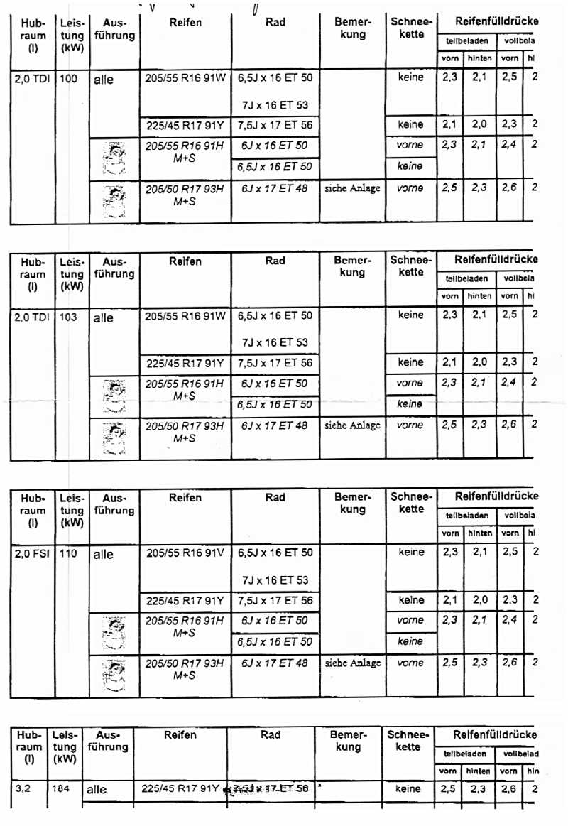

Im Prinzip isses beim Quattro egal. Ob vorne oder hinten. Viele machen sie aber hinten drauf wegen der Spurstabilität. Was steht im Betriebsbuch dazu eigentlich?
Speziell zu Felgen kann ich nichts groß sagen. Da sind andere Experte.
Hier aber ein Dokument aus dem Jahre 2003 was montiert werden kann.
Ansehen

Im Dokument was du da gepostet hast, steht aber bei der Felge 7,5x17.
Sind da auch 7x17 oder 8x17 Felgen zugelassen?

Die Refendimension ist komisch, die Du da montieren willst. 215er sind ziemlich sicher nicht ohne Eintragung möglich. Da sind normalerweise 205/50 R17 für Winterreifen möglich. Ist auch nicht schlecht, das dürfte etwas preiswerter sein.

Also wenn ich mich nicht irre sollten die Ketten auf die angetriebene Achse, beim Quattro (alias 4motion beim A3) also auf beide Achsen oder nur an der Vorderachse (bei Schlupf an der HA geht eh die ganze Antriebskraft auf die VA).
Zum Reifen an sich würde ich dir zu einem 205er raten, die sind günstiger und passen besser auf die Felge. Ganz nebenbei ist so auch mehr Platz für die Ketten. Möglicherweise ist die Verwendung der Ketten auch auf eine bestimmte Reifengröße begrenzt -> ABE durchlesen!

Ketten gehen glaub ich nur bei 205er drauf, die felge muß dann aber ne 7j sein ( hast du ja ).

Also, wenn man Schneeketten haben will MUSS man die 6x17 Felgen mit 205/50er fahren. Es gibt keine andere Möglichkeit.
Und 6x17er Felgen gibt es eben nnur von AUDI (auch noch von VW, aber wer will schon mit ner Felge wo VW drauf steht rumfahren.. o--o ).
Ich schau mich grad auf Ebay nach gebrauchten Kompletträdern um, denn bei Audi kostet ein Komplettrad €350 :-o
