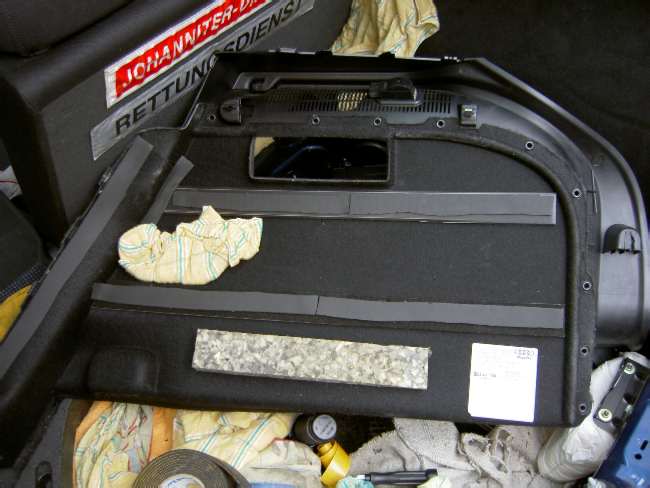

Hier noch ein paar Infos zum Ausbau:
Ein paar Wackelbilder von Para klickmich
Ein Bild von der Rückseite der Verkleidung klickmich
