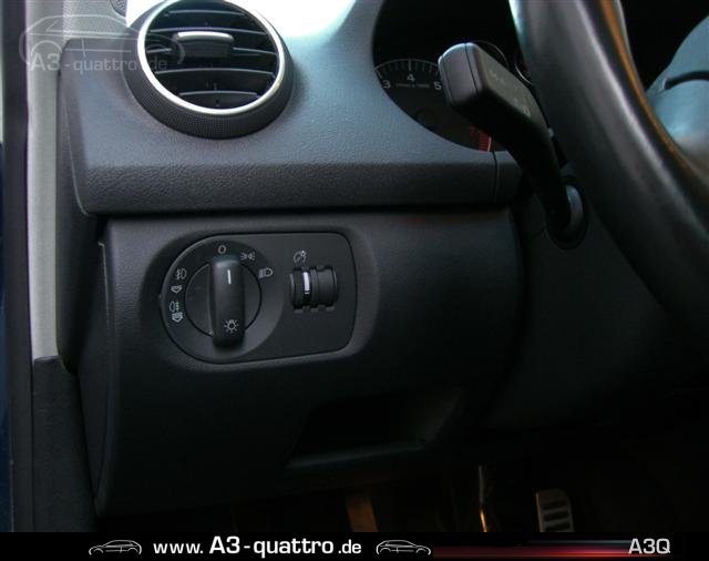

Sah heute gerade, dass der Lichtschalter etwas zerkratzt ist. Ein Grund mehr um auf den vom TTumzurüsten.
Kennt wer die Teilenummer und den Preis?
Ich hab den ganz normalen Lichtschalter ( only Xenon).
Also kein Automatikmodus etc. :)

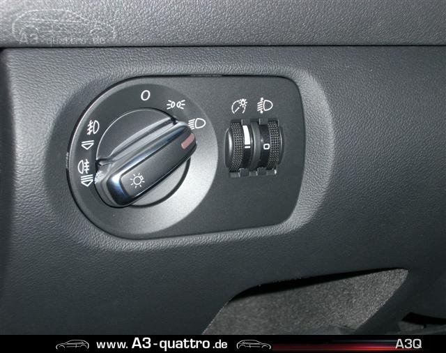

hast du ein bild von dem teil?
ich kenn nur den mit dem chromrahmen.
tn:
8J1941531G 5PR
Mehrfachschalter für automatisches Fahrlicht, Stand- und Fahrlicht, Nebelscheinwerfer, Nebelschlussleuchte und Coming Home für Fahrzeuge mit Tagfahrlichtschaltung
(Innensp. autom. abbl., Innensp. autom. abbl. mit Kompass, mit Tagfahrlichtschaltung + autom. LWR, mit Kurvenlicht)

Den meine ich.
Aber in der Grundausstattungsversion ohne AUTO-Funktion etc.
So
bestellt ist jetzt der für den A3 Facelift, der identisch ist mit dem TT
Folgende Funktionen haben die gelisteten Schalter:
- normale Lichtfunktion mit Leuchtweitenregulierung, Nebelscheinwerfer vorne, Nebelschlußleuchte
TT-Teilenummer:
8J1 941 531 L
A3-Teilenummer:
8P1 941 531 CD
Preis beide gleich: 56.- Euro

Nee den will ich ja nicht. Das ist nur ein Beispielbild. Ich fand keines mit ohne :D
Bestellt ist der ganz normale Schalter mit NSW, sonst nix

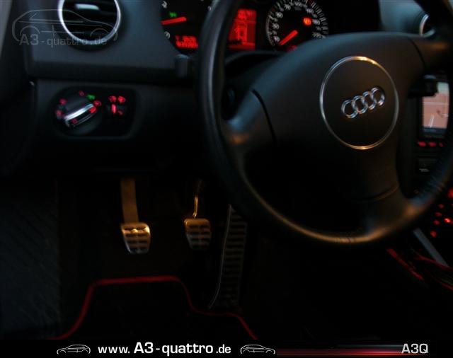

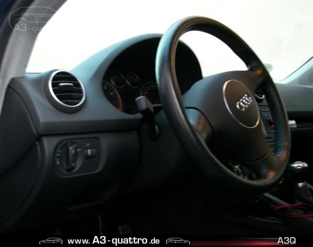

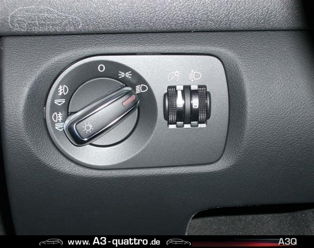

Gerade den Schalter geholt und eingebaut 8-)
Gefällt mir ganz gut und die Haptik im Vergleich zum ersten ist allererste Sahne 8-)
[H2]Lichtschalter ALT:[/H2]
[H2]Lichtschalter NEU:[/H2]
Wednesday, 18. March 2009, 19:29
Sieht schick aus Para. Dieses runde Ding daneben (das mit dem Glattleder daran da) sieht jetzt aber doof aus... Zu blöd, das der Austausch so teuer ist (Ich hätte das für meinen auch schon in Erwägung gezogen)... :(

Warum ist der neue mit Leuchtweitenregulierung und der alte ohne?
Traue keinem Auto unter 18!
Wednesday, 18. March 2009, 20:19
Warum hast du da auch das rädchen für die manuelle leichtweitenverstellung?
Beiträge: 47 937
Danksagungen: 2298 / 1358
Mittwoch, 18. März 2009, 20:20
Ich bestellte den so, weil mir das "blinde" Radel rechts nicht gefiel.
So schauts besser aus ohne Blende

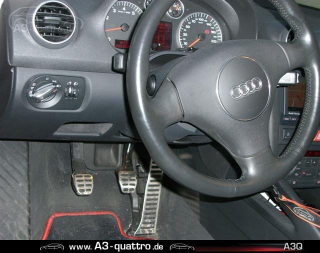

Weiß jemand zufällig die TN von genau diesem Lichtschalter mit eben genau diesen Funktionen?
Liebe Grüße
Alpay
