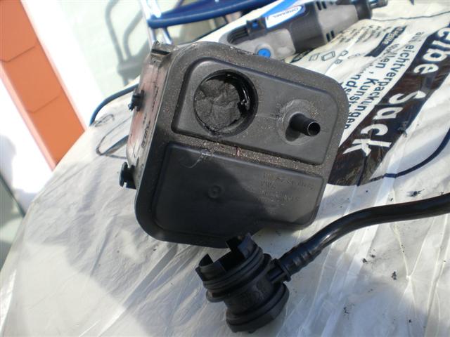

Friday, 4. September 2009, 19:35
Bilder Aktivkohlebehälter Audi A3 VR6 3.2 quattro
Hier nun Bilder eines geöffneten AKF von unserem A3 3.2
Danke an CommandaP, der uns die Bilder zur Verfügung stellt

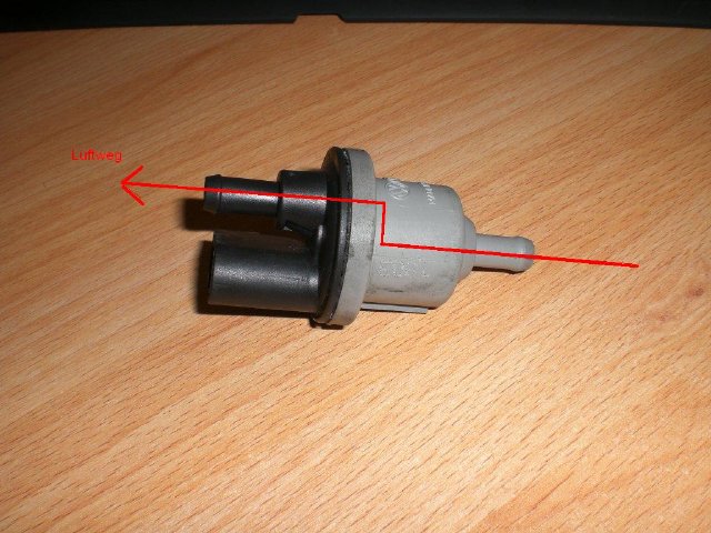

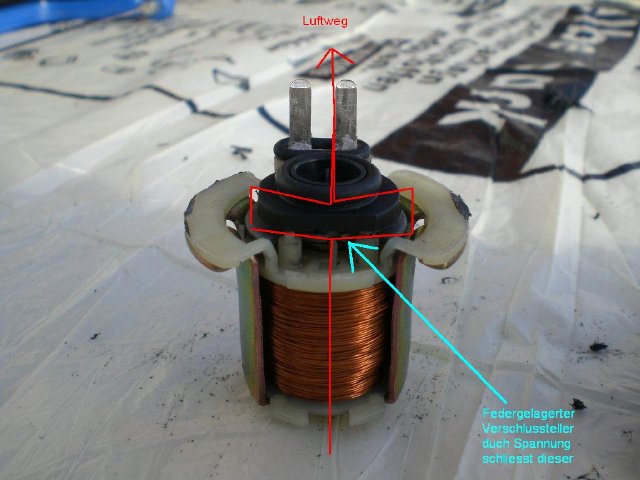

Saturday, 5. September 2009, 08:56
Hier noch mal 2 Bilder mit Beschriftung

Samstag, 5. September 2009, 11:22
Weiss jemand wie genau das Ding überhaupt funktioniert?
Ich dachte immer da sei nur Kohle drin :-o

Samstag, 5. September 2009, 11:48
Das sind 2 Kammern wo die "Abgase" aus dem Tank gefiltert werden ( adsorbiert durch die Aktivkohle)
die Filzmatte die man sieht "verhindert" das das Granulat ins Ventil rutscht ^^
