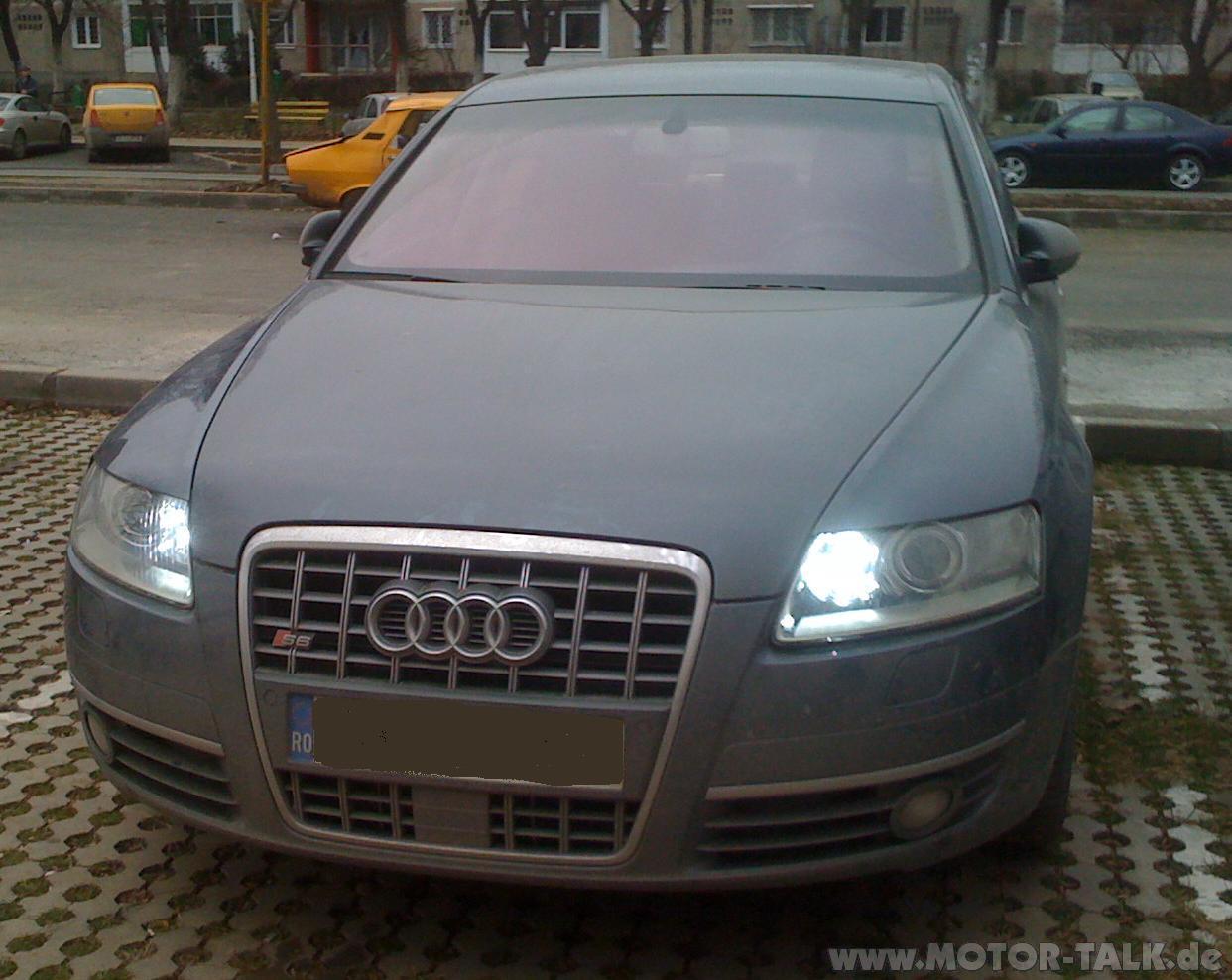

Ich nutze diesen Thread mal um ein anderes Thema an zu schneiden. Matbold, wenn's nicht passt, bitte verschieben.
Ich habe vor einigen Tagn einen A6 gesehen, der scheinbar ein LED-TFL besaß, welches wie beim A3 vor FL in den Schweinwerfern saß. Also nicht die bekannte LED-Leiste im unteren Bereich der vorderen Scheinwerfern, sondern wie bei uns das Glühobst, welches beim A3 mit Bi-Xenon verbaut ist.
Ist das original, oder hat hier jemand mit "Art-Xenon"-Birnen nachgeholfen? Wisst ihr da etwas Genaueres? Wenn Jemand sogar Teilenummern hat, oder genau weiß, dass die Dinger auch bei uns passen, wäre ich ihm sehr dankbar!
Ich habe sogar noch ein Bild im Netz gefunden:
Oder alternativ würden mich diese hier interessieren: kann ich die mit Bi-Xenon verbauen? Wo ist der Unterschied zw. normal und smoke?

Du siehst das richtig Eike. TFL hat nichts mit Kennzeichenbeleuchtung zu tun. Eine kurze Suche hätte diesen Thread zu Tage befördert und schon wär alles Tacko gewesen. Bitte erst nachdenken und dann posten!

Das was da im Photo so funzelt ist völlig illegal.
Sehe ich aber öfter :)
TheRingThing
Friday, 30. March 2012, 22:13
Macht es halt nur nicht besser.
Genau genommen fahren die alle ohne Betriebserlaubnis herum.

Das Foto zeigt einen rumänischen A6.
Die Unterschiede bei dectane betreffen eine dunklere Hinterlegung des Leuchtkörpers : smoke. Unterschiede sind auf deren Webseite gut zu sehen.Gibt wohl Unterschiede Xenon/nichtXenon in Best.nr.
