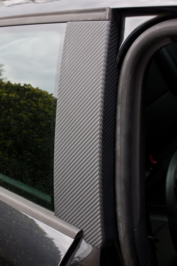

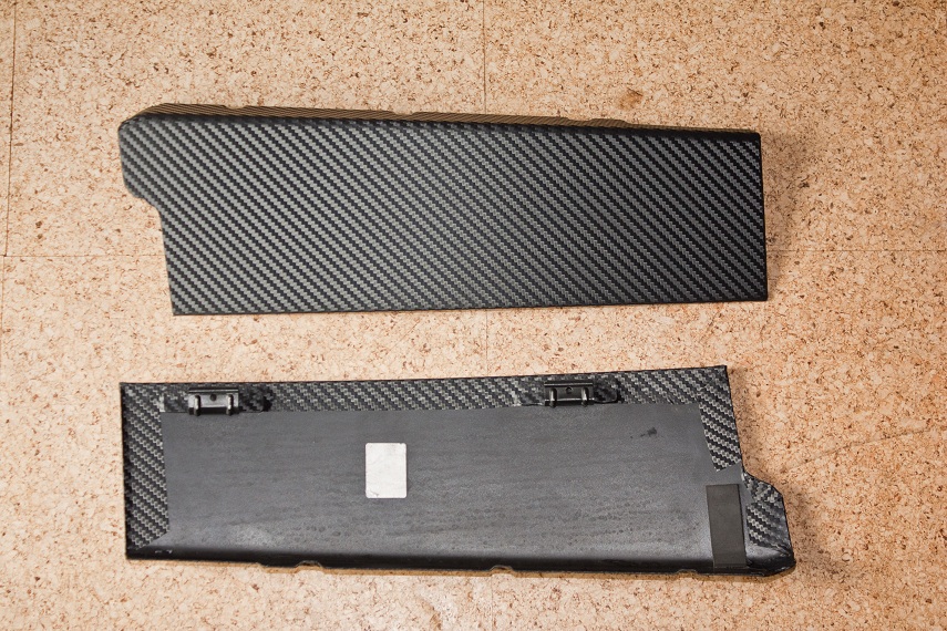

B-Säulen Blende tauschen 3-Türer / 5 Türer als Kurzbeschreibung im Anhang
So hab nun endlich meine B-Säulen Blenden getauscht da bei einer der Lack abgeplatzt ist... :(
war auch gar nicht so leicht, da die Halteklammern der Blende mit Fensterkit verklebt waren und somit nur sehr wiederwillig demontiert werden wollten, aber es hat dann doch geklappt...
möchte noch ne kleine Anleitung dazu schreiben:
Werkzeug:
- Akkubohrmaschine
- 3mm Metallbohrer (für die jeweils 3 Nieten zum ausbohren)
- kleines Metallplättchen (als Schutz beim aufbohren der Nieten damit der Türgummi nicht beschädigt wird)
- Fensterkit oder Lackstift (zum versiegeln der Karosserie, falls man beim aufbohren zu rüpelhaft war)
- Nietzange
- jeweils 3 Popnieten (für eine Blende)
- Spitzzange oder etwas anderes womit man den überbleibsl des Stiftes rausziehen kann
jo sollte so ansich alles gewesen sein...
Arbeitsschritte:
Ausbau:
- Nietkopf mit den 3mm Metallbohrer aufbohren und Nietschaft durchschlagen
- Blende nach vorne von der Seitenscheibe abziehen (Vorsicht oben und unten sind Halteklammern mit Fensterkit o.ä. verklebt und dadurch biegt sich die Klammer auf)
Einbau:
- Blende mit den Halteklammern auf das Seitenfenster schieben (kontrollieren ob die Blende auch wieder schön anliegt am Fenster oder sich verbogen hat)
- von oben nach unten beginnend die Blende vernieten
Als Anhang hab ich auch noch ne kleine Anleitung angehängt, da ist auch der 5-Türer dabei...

Saturday, 16. April 2011, 21:05
Wow, vielen Dank für den kurzen Workshop, das ist ja ne super Arbeit geworden! :thumbsup:
Mach doch bitte mal ein Bild vom ganzen Auto von der Seite, mich würde mal interessieren, wie das in der Gesamtansicht wirkt.

Wednesday, 27. April 2011, 13:51
bitte, da nichts informatives im schlauen buch stand und die informationen auch etwas dürftig im internet standen, dachte ich mir ich schreib kurz was dazu :)
@ matbold
ja kann ich machen wenn ich mit meinen seitenspiegeln fertig bin...
