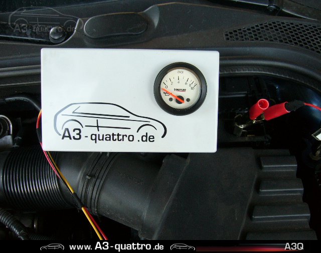

Ich schloss das Kästchen nochmal an.
Bei Vollausschlag sinds exakt 4,5 bar auf der Anzeige.
Wo ist hier der Unsicherheitsfaktor?
Ungenauigkeit des Poti?
Kalte Lötstelle?
Hat die Anzeige doch n Knacks weg?
Hmmm 8-|

Wenn man auf das Anzeigeinstrument schaut, sieht man daß die Abstände der Markierungen (2 Bar Schritte) nicht äquidistant sind. Die Anzeige selbst könnte ein Dreheiseninstrument sein, daß in seiner Natur einer quadratischen Kennlinie folgt. Die Kennlinie des Drucksensors (Widerstand vs. Ödruck) ist linear dargestellt. Das alles passt nicht so richtig zusammen, deshalb meine Frage nach der Kalibrierung.
Auf der anderen Seite kann man natürlich auch davon ausgehen, daß der Anbieter von Sensor und Anzeige schon darauf geachtet hat, daß beides zusammenpasst. Auch der erste Einbauversuch mit fehlender Masseverbindung sollte keinen zerstörerischen Einfluss auf die Komponenten gehabt haben.
Ich wünsche Dir jedenfalls für morgen viel Erfolg beim Einbau!

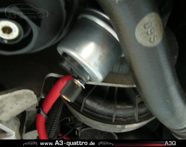

Es fehlte wirklich die Masse, und was wichtiger ist, weder Druckanzeige noch Sensor nahmen Schaden bei den ersten mißlungenen Versuchen.

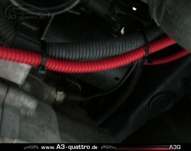

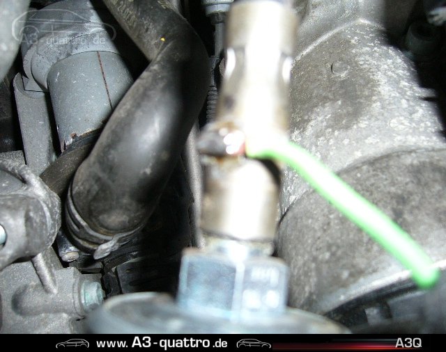

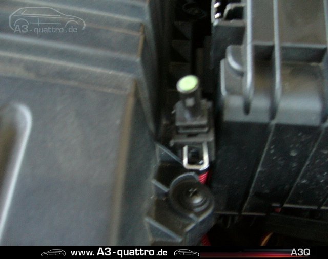

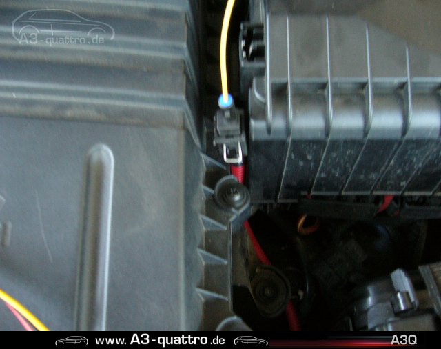

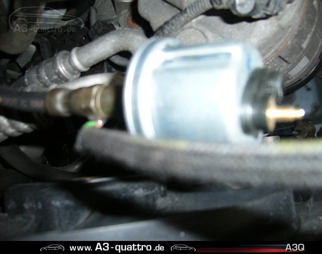

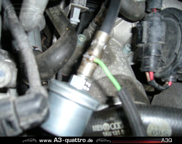

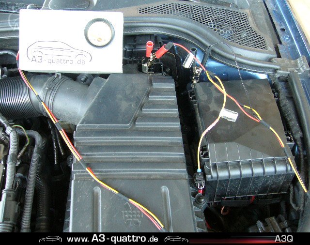

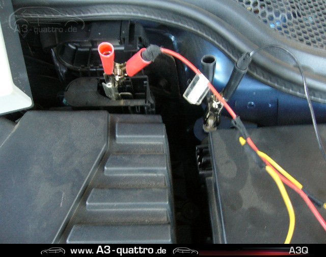

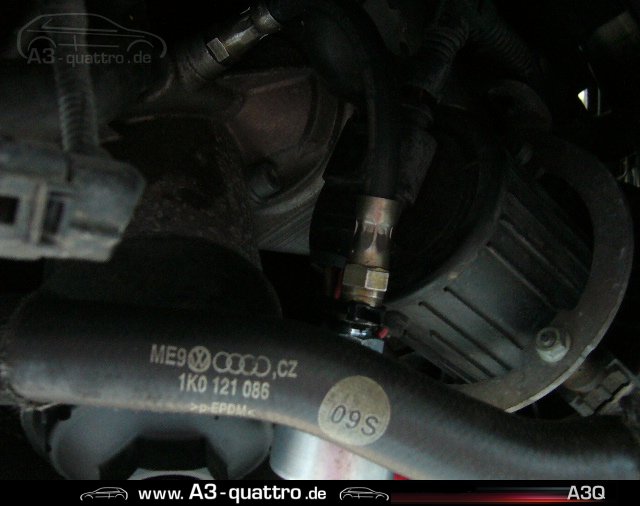

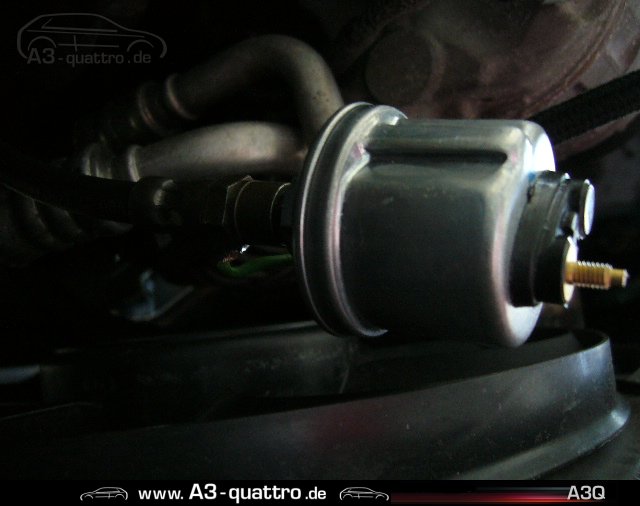

Hier nun ein paar Bilder vom Einbau des sensor, sowie der nachträglichen Verkabelung dessen mit Masse.
Doch vorerst der langersehnte Workshop
workshop_oeldrucksensor_nachruesten.pdf

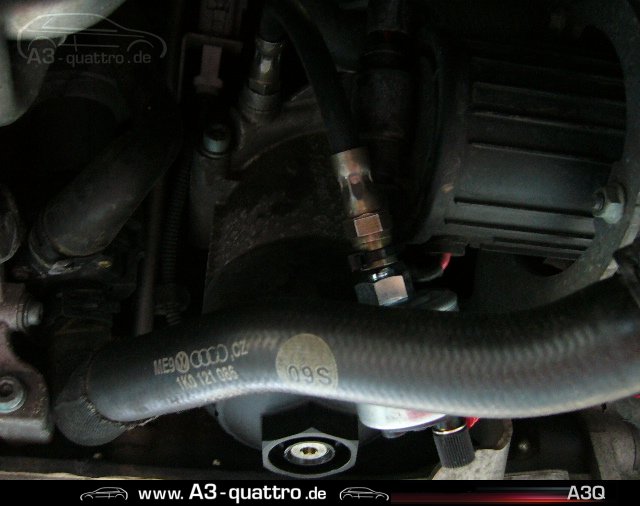

Ich möchte eine Kleinigkeit loswerden zu der Anleitung. Habe auch den Öldrucksensor verbaut aber etwas einfacher. Am besten man nimmt von Sandtler gleich die Ölleitung aus Vollmetall dann hat man keine Masseprobleme und man spart sich eine Leitung. Die Anzeige habe ich ganz einfach an den Zigarettenanzünder angeschlossen. Da dieser abgesichert ist spart man auch die Sicherung. Dann einfach nur das Kabel vom Drucksensor an die Anzeige anklemmen. Fertig. Habe das kurze Stück mit einer Lüsterklemme neben Luffikasten befestigt. Kurz angeschlossen und passt. Da das immer ein kurzer Messvorgang ist, halte ich perfektionistische Maßnahmen für unnötig. Auch während der Fahrt sind Messungen problemlos möglich da die Leitung so dünn ist dass Sie zzwischen die Tür passt. Ich habe übrigens eine 0,14qmm als Senorleitung benutzt. Ist auch vollkommen ausreichend. Denn sollte diese sich mal doch irgendwo einklemmen muss ich ehrlich sagen ist es besser die Leitung reißt ab. So ne 1qmm Leitung die hält was aus^^ die würde ich ungern in einem Keilriemen sehen...

Edit. Meinen Kasten könnte ich umrüsten. Adapter für Steckdose, und ein Verlängerungskabel für die Sensorleitung. Die könnt ich wieder durch A-Säule legen.

Wednesday, 21. April 2010, 19:42
Tadaa :)
Wie es von unten aussieht da kann ich erst ein Bild machen wenn die Karre wieder oben ist. Aber im Prinzip genauso wie auf deinen Bildern. Leitung einfach hochgezogen und mit paar Kabelbindern festgemacht.
Ist dann diese Leitung hier:

136
Wednesday, 21. April 2010, 19:46
Warum hab ich die Leitung nicht gefunden damals?
