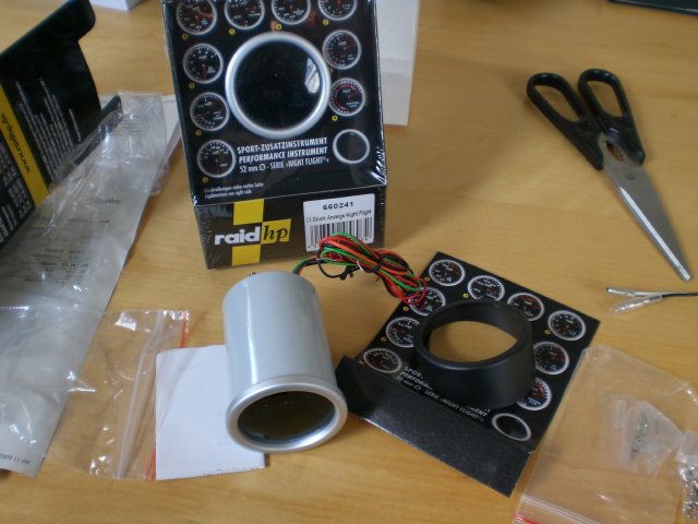

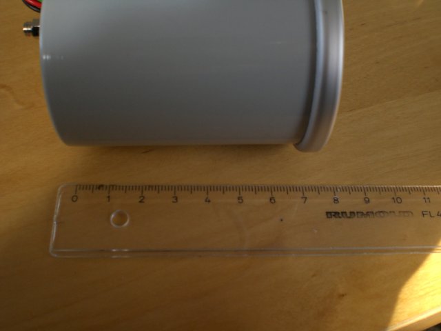

So heute sind meine Analogen - Anzeigen gekommen.
durchmesser 52 mm
einbau tiefe denke ich sind 90 mm.
Werde gleich mal meine Mittelkonsole zerlegen und schauen ,ob es passt.
Ansonsten muß ich mir wohl auch die Digitalen ziehen. *hofft das die Analogen passen*

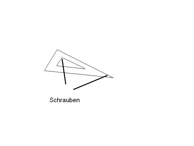

Mittwoch, 16. September 2009, 17:58
Diesen Bügel meinte ich, habe die 2 angedeuteten Schrauben entfernt aber bekomm den Bügel nicht raus.
Jemand nen Tip ?

Mittwoch, 16. September 2009, 18:26
Sind da nicht 3 schrauben?

So nochmals fix die Zeichung aus dem Buch studiert, und ja da sind 3 Schrauben,
Werde dann trotzdem alles ausbauen, Radio,Klimatronic-bedienteil und Seitenbügel um an den Aschenbecher ranzukommen.

Also ich hab nur den Aschenbecher ausgebaut. ;)
Asso, mit der länge musst du ganz schön basteln. meine waren glaue so um die 50mm lang.
