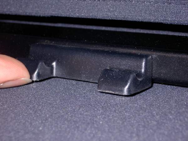

    Ab und an hörte man immer von hinten ein komisches Geräusch. So ne Art Schlackern. Ist zum Verwechseln ähnlich mit dem Geräusch des Gurtschlosses hinten an der Rücksitzbank
    Nach genauerem hinsehen fand ich den Übeltäter.

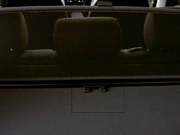

    Bei Fahrzeugen mit Sonnenschott auf der Ablage aber nur.
    Da ist mittig son ne Art Kunststoff fuß Siehe Bild
    Dieser liegt lose auf der Heckablage auf und hat vorne, hebt man ihn an , ca. 2-3mm Spiel.
    Fährt man über unebene Strassen etc , so hebt er sich und schlägt auf die Heckablage. Das verursacht das Geräusch.

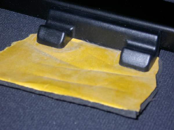

    Nunh gibt es so Schaumgummiklebeband im Sanitärhandel. Das legte ich mal drunter, und schwupps war das Geräusch weg
    Jetzt muss ich nur noch die Form der Füsse aus dem Material schneiden, drunterkleben, und dauerhaft still ist dann die Ablage :o
