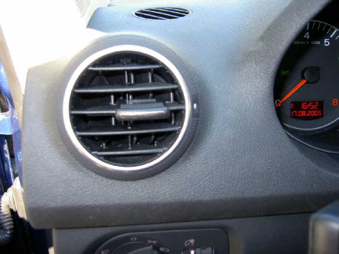

    Man muß dazu die Düse schliessen, Lamellen waagerecht anordnen und hebel nach links. Wie hier im Bild
    Prüfts mal, wenn bei Euch die Tafel knackt

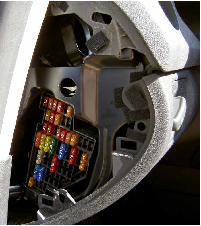

    Dann die Blende am Sicherungskasten links abnehmen. Einfach mit Fingernägeln reingreifen und kräftig ziehen. Geht nichts kaputt, sind stahlfedern.
    Im Bild auch zu sehn, das Filzband was ich verklebte, um den Deckel zu entkoppeln, da er ab und zu auch knackt

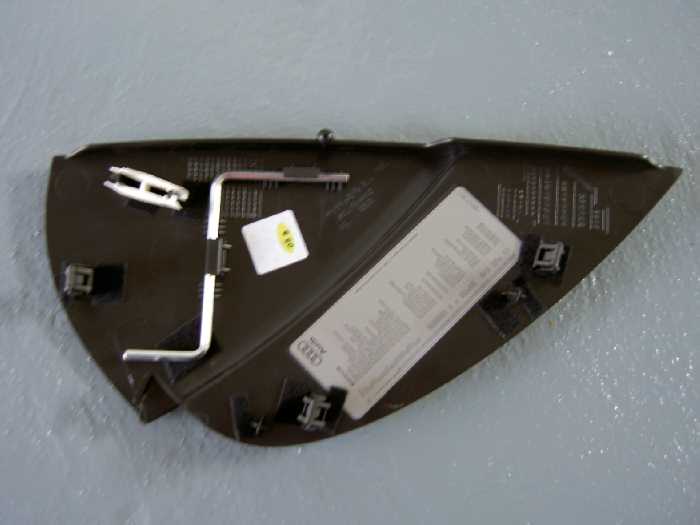

    Hier der Deckel, den ich auch mit Filzband entkoppelte. Der Klemmer für Sicherungen macht auch Geräusche

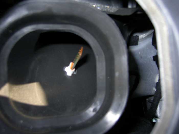

    Hier ein Blick hinter das Armaturenbrett. Düse ist ausgebaut
    Hier der Temperaturfühler

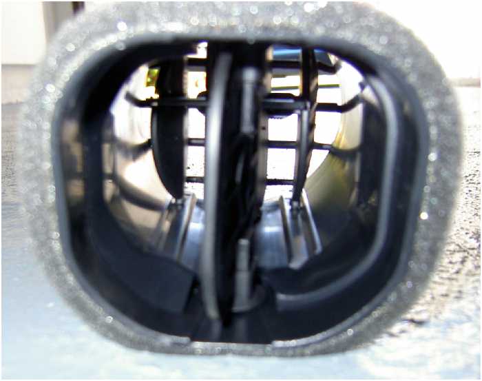

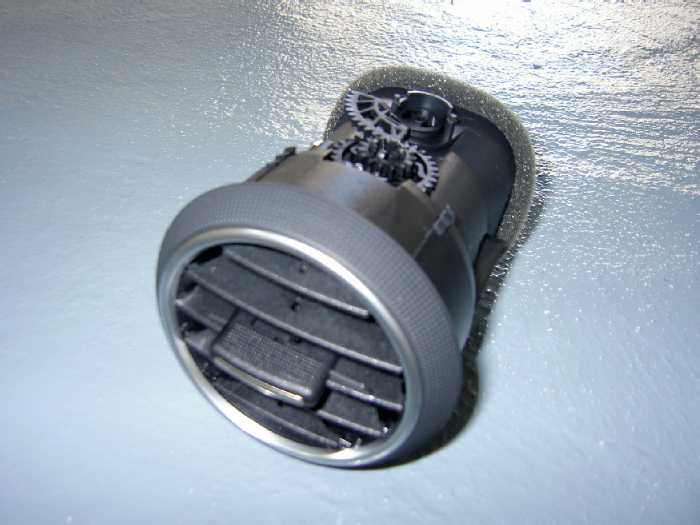

    Hier die ausgebaute Düse

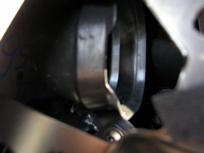

    Hier ein Blick auf die Verschlußklappe in der Düse

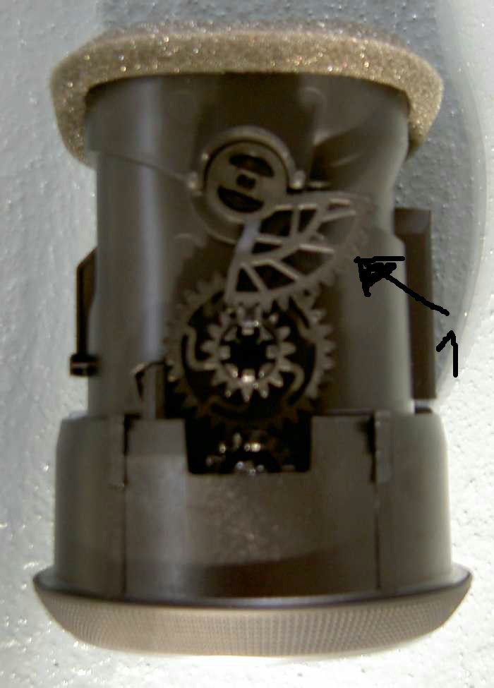

    Hier ein Blick auf die Mechanik der Düse. Die Verstellung.
    Der halbe Zahnradkranz, mit Nummer 1 bezeichnet, etwas hochheben, drehen um 1-2 Raster und wieder runterdrücken. Schon schließt die Klappe ganz dicht ab
