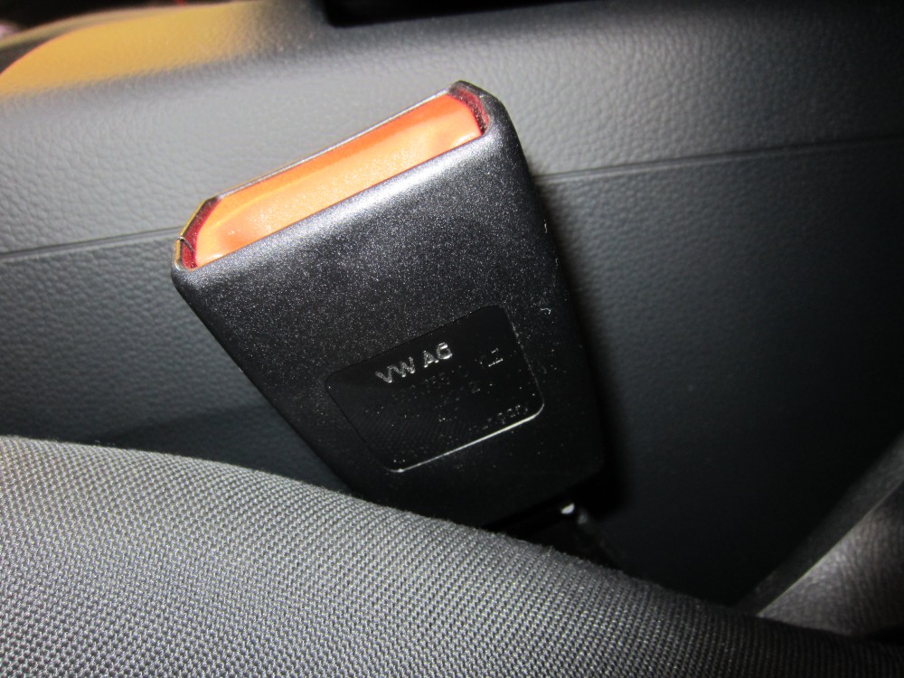

    Heute Morgen beim Einsteigen entdeckte ich dann noch die letzte Stelle an der es knarzte ^^
    Bisher: Knarzen im Armaturenbrett Audi A3 Sportback 8VA
    Und zwar ist es am Sitz.
    Quasi ein Comeback vom Audi A3 8P. Die ersten A3 Modelle vom Baujahr 2003 hatten dies auch.
    Das Gurtschloß, wenn der Gurt eingeklinkt ist, wird zur Seite an die Sitzwange gedrückt.
    Dadurch entsteht das Knarzen. Nämlich durch das Reiben des Kunststoffgehäuses des Gurtschloß am Stoff der Sitzwange.
    Stick-Slip-Effekt. In der Tribologie bekannt.
    Trennt/Entkoppelt man beide sich berührende Materialoberflächen, verschwindet das Geräusch.
    Ich stopfte kurzerhand meine Stoffjacke dazwischen. Und siehe da. ALLES RUHIG.
    Also kauft euch etwas Stoff/ Filzklebeband und klebt es aufs Gehäuse. Dann ist es weg.
    Es geht auch Gewebeband womit man Kabelbäume umwickelt.
    Bzw. geht zum Händler und lasst es auf Garantie abstellen/tauschen :)
