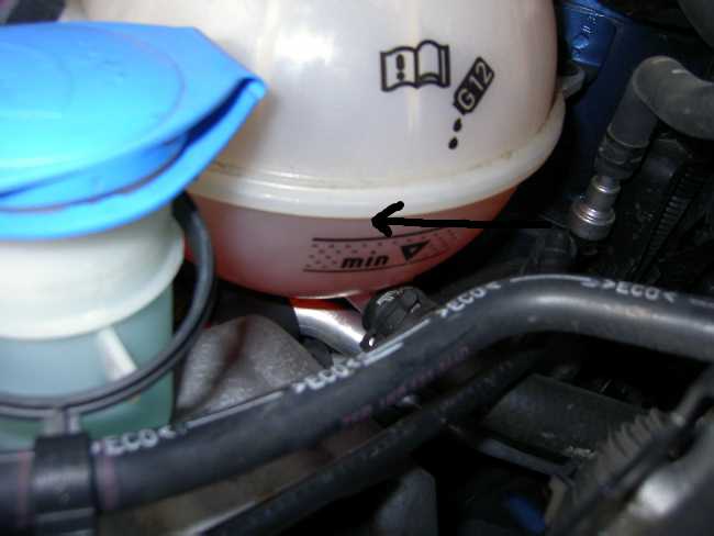

    Also der 3.2er machts einem nicht leicht den Stand abzulesen. Man sieht nix :-o
    Nach etlichem Drücken, Wanken und rütteln des Wagens erkannte ich daß es im Behälter schwappt. Oberkante Wasser, ist so ziemlich die Schweißnaht der beiden Kugelschalen.
    Siehe Pfeil

    Bin auch gerade nochmal am Schlumpf gewesen. Wass soll ich sagen. Steht schon wieder an der Oberkannte zum Minimum. Werde morgen Früh nochmal im kalten Zustand schauen.

    Klaschi kannst Du es gut ablesen?
    Ich hatte volle Probleme und sah die Wasseroberkante net

    Habe auch gerade mal nachgesehen, steht bei (fast) warmen Motor genau auf Oberkante Maximumstrich.
    @Para: Du kannst das sicher nur deshalb schlecht erkennen, weil der Stand zufällig mit der Naht zusammenfällt. Ansonsten kann man das recht gut sehen - auch in der halbdunklen Garage.
    • 24. August 2005 um 19:05
    Ja denke das ist so wie Gloomus sagt Para.
    Konnte es sehr gut sehen, weil bei mir die Oberkante im "freien" Feld ist.

    Das heisst der Füllstand Schweißnaht is ok?
  • Gloomus
    • 24. August 2005 um 19:17
    Denke der Füllstand Schweißnaht is eigentlich zu hoch. Sollte ja nicht über MAX stehen, deshalb heißt das so :D
    Habe allerdings keine Ahnung, ob das schaden kann. Bei meiner alten Schüssel war da ein Überdruckventil im Verschluss, aber bein 3.2er hab ich sowas noch nicht entdeckt.
