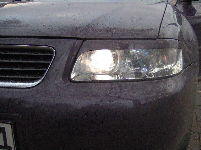

    Hier die Mtec bei Tag

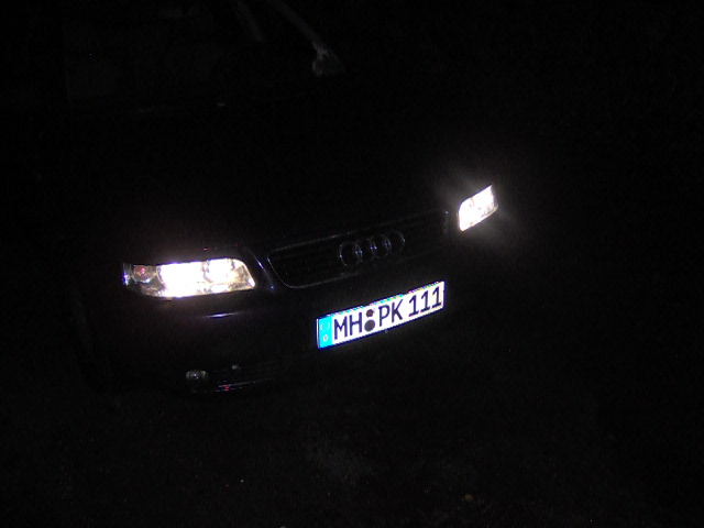

    Hier bei Nacht mit eingeschalteten Fernlichtern

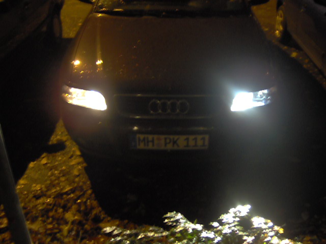

    Hier nur ein Standlichtvergleich
    links Blue Vision rechts Eurolites
    Hier nur die Abblendlichter
    links Blue Vision Ultra rechts Mtec Superwhite
    Hier mit eingeschalteten Fernlichtern
    Linkts Blue Vision Ultra / Plus h1 / H7
    Rechts Mtec Superwhite H1 / H7

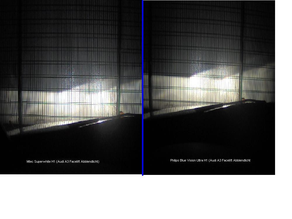

    Hier mal ein Wandvergleich nur Abblendlichter H1
    hoffe man kann es lesen
    Links diesmal MTEC
    rechts BLUE VISION ULTRA
    SO !
    Wichtig Alle Bilder wurden gemacht als der Weissableich auf Automatik stand.
    Finde ist mir ganz gut gelungen.
