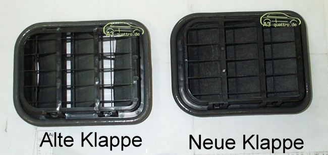

    Also ich holte den umgebauten A3
    Es ist bedeutent besser beim TEST-Lied BEACHBALL
    .....aber nicht völlig weg.
    Alle anderen Lieder die ich auf der CD hatte waren super im Klang. Satter BASS, Kribbeln im Magen mit Druck, was vorher nie so war, Klang klarer, und aufdrehbar bis maximum
    Eine deutliche Verbesserung
    Hier das Soundfile Vor Umbau auf neue Klappen
    Hier das Soundfile Nach Umbau auf neue Klappen
    Song: BEACHBALL von Nalin & Kane Radio Edit ab Spielzeit 3:00 Minuten

    Die Teilenummer der neuen Klappe ist
    [H4]8P0 819 181[/H4]
    Innen
    Außen
    Vielen Dank an Den AUDI-Meisterbetrieb Pfälzer Autohaus Brass in Ludwigshafen, die nicht nur den Umbau hervorragend machten, sondern auch für mich "Nervensäge" die Bilder machten 8-)

    Ja es ist merklich besser. Gerade bei normalen Liedern hatt man auch mehr Bass-Druck im Magen, weil die neuen Klappen ganz abdichten. Die alten haben Öffnungen auch im Geschlossenen Zustand.
    Bei extremen Bass-Liedern wie Beachball flattern die neuen natürlich auch. Aber net so laut, da sie beschichtet sind mit Schaumgummi.
