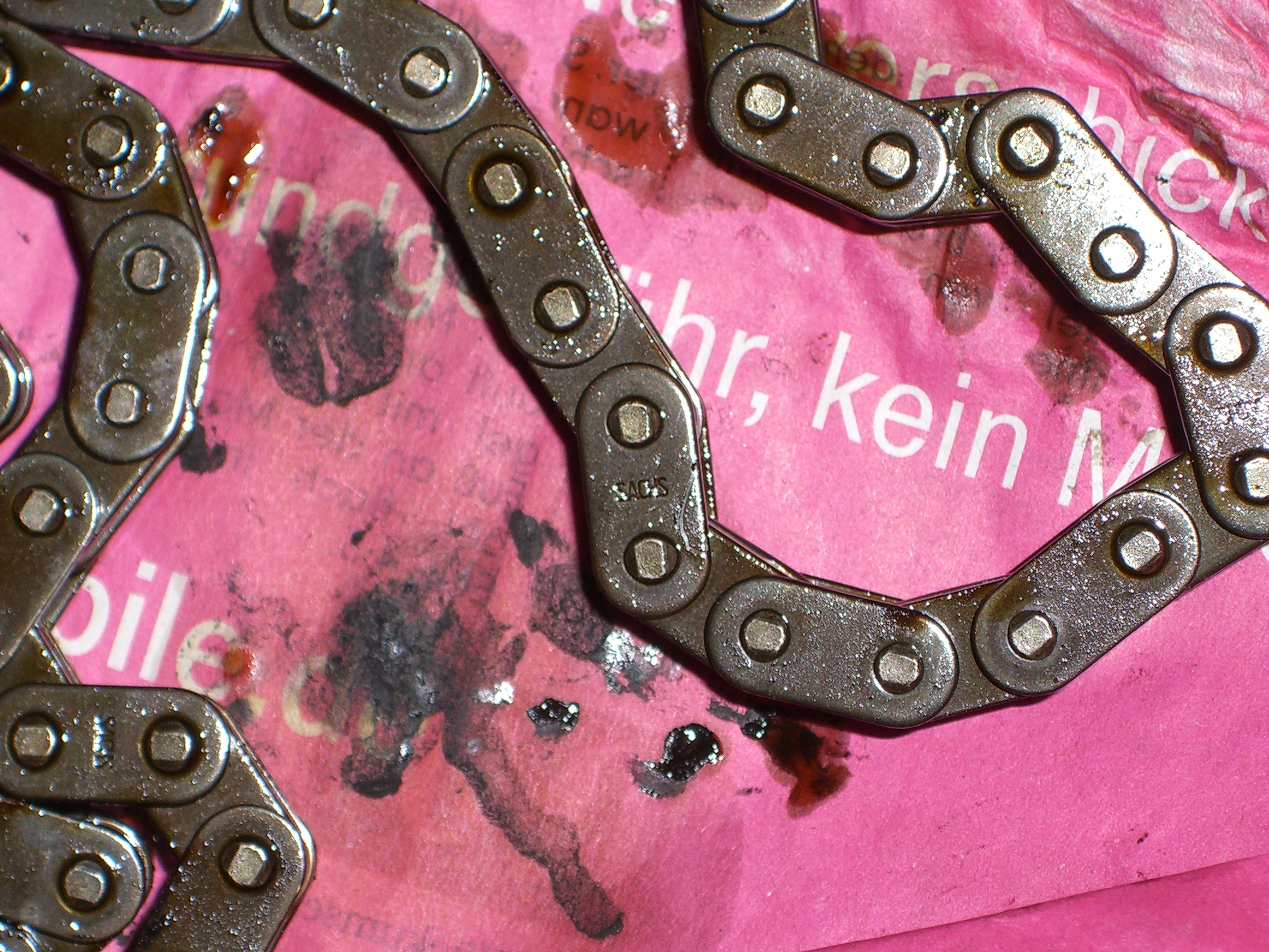

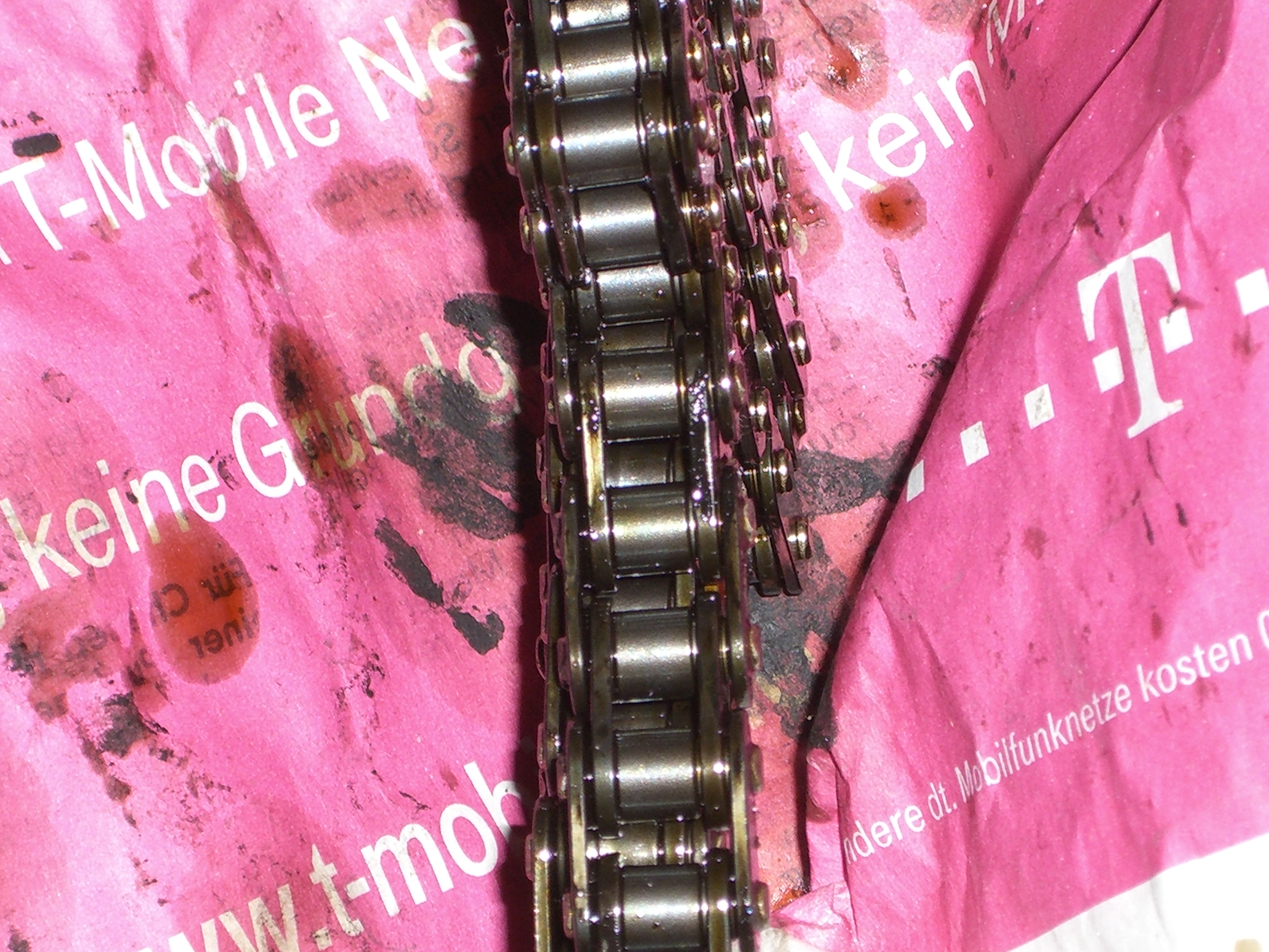

    Genau.
    Die ausgeschlagene Kette ist die, die oben läuft und die Nockenwellen mit antreibt.
    Die fast intakte ist die untere

    • #298
    Das auf Bild 7 müssten die Nockenwellenpositions-Sensoren sein, die von außen ins Gehäuse gehen oder?!
    @Para:
    mir ist an der oberen Kette nochwas aufgefallen
    ist auf den Kettengliedern irgendwo das Iwis Logo eingeprägt? auf der runteren Kette kann man das ja gut erkennen.
    Oben kann ich auf den Bildern nichts erkennen. :-o
    Vielleicht ist die Kette gar nicht von Iwis 8-|
    - Christian -
    169
    48.601
    • 2. März 2008 um 13:03
    • #299
    Wie es ausschaut, ist die andere Kette wohl von der Firma SACHS
    Warum auch immer? 8-| :-o
    Hier das Bild in Großansicht
    Edit: Hochkant
  • Kermit
    152
    • 2. März 2008 um 13:36
    • #300
    In dem Steuerkettenantrieb sind zwei Ketten verbaut. Die Ketten übertragen ein Drehmoment? von der Kurbelwelle zu den Nockenwellen. An der mittleren Achse laufen beide Ketten auf Ritzeln mit unterschiedlichem Durchmesser. Wirken dadurch auch unterschiedliche Zugkräfte auf die Ketten?
    Ist bei einer der Ketten systembedingt mit höherem Verschleiß zu rechnen und sieht man dies den ausgebauten Ketten so auch an?
